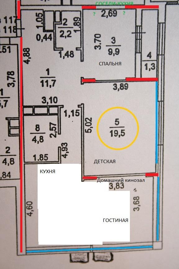

Имеем: новостройка монолит, ремонты только начались, сверху ремонт не начинался. На рисунке красным отмечены несущие стены (20см), голубым - окна, остальные стены - пеноблоки (8см).

планировка

1. Вы хотите получить полную звукоизоляцию в детской? В таком случае, во-певых, заложить участок стены, граничащей с гостиной и кинозалом, блоком, чтобы добрать общую толщину стены 20 см. Во-вторых, на потолок возможно применить ЗИПС-Синема толщиной 133 мм или конструкцию каркасного звукоизолирующего потолка (150 мм) на виброподвесах. На пол применить конструкцию "плавающую": это либо стяжка из пескобетона по плитам Шумостоп (толщина конструкции около 110 мм), либо "сухой" пол ЗИПС-Пол-Модуль (толщина около 115 мм). Шуманет-100 обеспечить звукоизоляцию только для соседенй снизу от ударного шума (шаги, топот, бросание предметов на пол). И наконец на стены применить каркасно-обшивные облицовки на независимом карксе с внутренним заполнением конструкции звукопоглощающими плитами Шуманет-ЭКО/БМ/СК, либо сэндвич-панели ЗИПС-Модуль/Вектор. Возможно что-то упростить, напишите тогда подробнее задачи.
2. В данном случае лучше примените каркасно-обшивную облицовку стены (см. схему 3.1.1 в альбоме инженерных решений: http://acoustic.ru/data/pdf/albom/albom ... versya.pdf). Ее преимущество перед ЗИПС - есть возможность повесить тяжелые элементы мебели и интерьера (особенно это актуально для кухонного гарнитура). Толщина конструкции около 100 мм.
3. Если выполнить звукоизоляционные мероприятия в детской согласно пункту 1, нет необходимости дополнительно изолировать эту стену.

А если не закладывать в гостиной стену пеноблоками, а добрать ширину перегородкой с Шуманет-ЭКО? что лучше? и как повлияет устройство ниши под ТВ в этой перегородке?

Звукоизоляция по низким частотам определяется массой стены. Плиты "Шуманет" массу не добавят, в отличие от бетонных или гипсовых блоков. Поэтому предпочтительнее заложить проем блоками.
