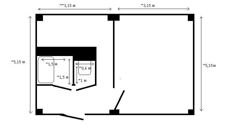

3. Примерная стоимость материалов + работ (метраж на картинке в приложении).
