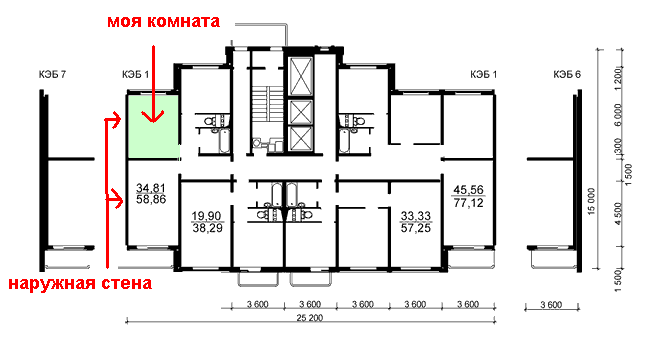

Дом серии КОПЭ, построен в 2003г, квартира наша расположена в торце дома и моя комната граничит только с верхними и нижними соседями (смотри рисунок).

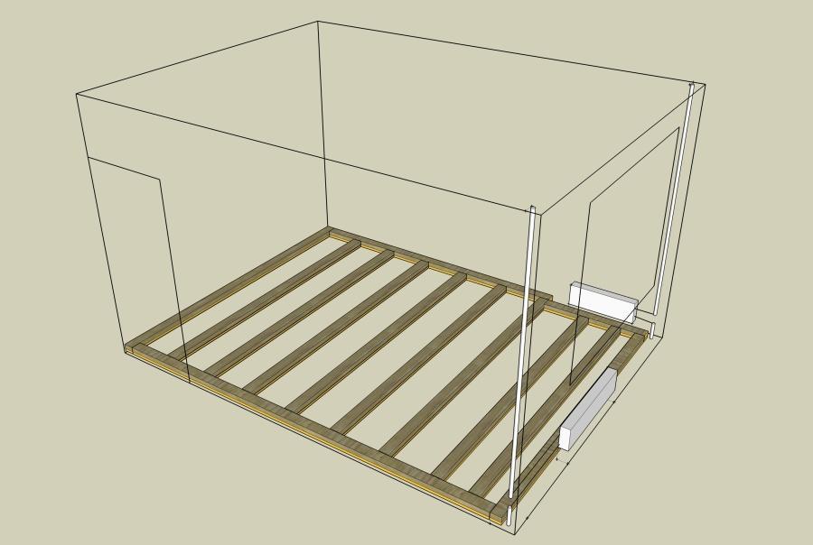

пол на лагах на силомере с минватой 10 см, сверху фанера 21мм + 9.5мм гкл + 18мм фанера

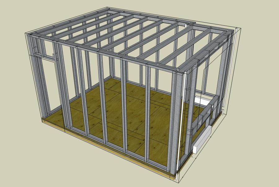

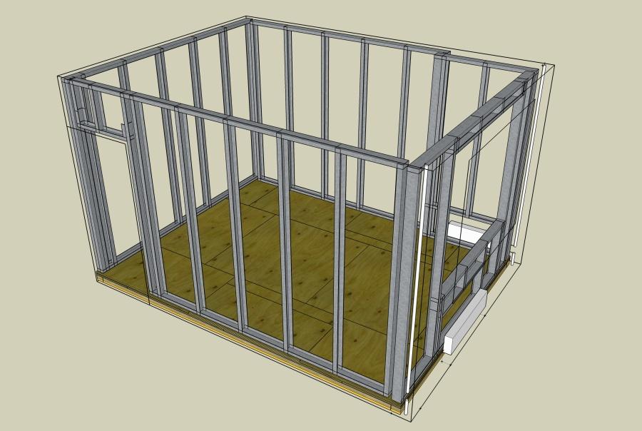

каркас стен опирается только на пол
каркас потолка крепится только к стенам (увидел в альбоме у Кнауфа такую конструкцию - П131)
т.е. получается как бы коробка с опорой только на пол.
Да, пространства теряется заметно, но уж больно хочется тишины.
Стены: каркас из профилей 100мм с шагом 60 см с заполнением 10 см минватой; облицовка гкл 9.5 мм в 4 слоя (2 средних склеены). В углах и в дверном проеме каркас будет усилен брусками 100*50.

Потолок: каркас из стоечных профилей 100 мм с шагом 0.5 м, заполнен 10 см минваты; облицовка гкл 9.5 мм в 3 слоя (2 последних склеены).
Каркас крепится ко всем четырем облицовкам и таким образом скрепляет их.

Прикрепляю рисунки того, что хочу сделать. Рисовал в Google ScetchUp, если нужно могу выложить и сам файл проекта.

план квартиры
лаги пола
каркас стен
каркасы стен и потолка

1. В данном случае необходимо полное отсутствие жестких контактов звукоизоляционных конструкций с ограждающими конструкциями. В противном случае эффективность всего комплекса мероприятий может быть резко снижена.
Обратите внимание на несущую способность и прочность конструкции потолка, которая, если я правильно понял, не закрепляется к потолку, а опирается на облицовки стен.
2. Риск здесь в одном. Если точка росы сместится из фасадной стены в пространство воздушного зазора или облицовки. Как правило, фасадные стены имеют внушительную толщину и это позволяет оставить точку росы в ее толщине. Однозначный ответ может дать расчет по теплоизоляции рассматриваемой многослойной конструкции.
3. К данным мероприятиям я бы добавил установку стеклопакета в облицовку фасадной стены и звукоизоляционной двери в облицовку с дверным проемом. В этом случае можно добиться снижения уровня проникающих шумов на 20 дБА, что довольно существенно и должно решить задачу изоляции бытовых шумов. Стоит, однако, иметь в виду, что полное отсутствие проникающих шумов это может не обеспечить, так как уровни звука при строительных работах и работе домашнего кинотеатра могут быть довольно высокими. Особенно это касается проникновения звуков низкой частоты.

1. Вот как раз для исключения жестких контактов и придумалась такая конструкция. Профили отстоят от бетонных стен и потолка на 1-2 см и опираются только на пол, т.е. похоже на коробку вверх дном.
Про потолок, вообще, у кнауфа написано, что до 3.25 м при 2*12.5 гкл и одиночном профиле. Если профили соединить по 2 в двутавр, то до 3.75 м. У меня же выходит около 2.90 м и 3*9.5 гкл и ничего тяжелого я на потолок не повешу.
