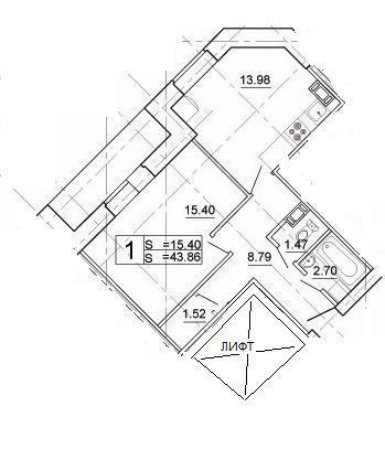

А у меня вот лифт прямо за кирпичной стеной, вот думаю какими панелями стену облепить чтобы лифта не слышно было и чтобы не слишком много места убирать с коридора коридор 1.2 метра шириной минус прихожая будет 400 мм остается 80 см на проход к комнатам и звукоизоляцию. Может кто что посоветовать?

Сообщение Антон Перетокин » Пн авг 30, 2010 9:58 am
Здравствуйте, thewhitest!
Проблема уже существует? Или же Вы хотели бы на всякий случай отгородиться от потенциальной проблемы при запуске лифта в эксплуатацию?
Изоляция только лишь одной стены вероятнее всего не поможет. Дело в том, что шумы от работы лифтового оборудования распространяются по зданию структурно в виде вибраций. В Вашей комнате этот шум излучает не только стена, граничащая с лифтовой шахтой, но и пол, потолок, а также другие стены. Поэтому гарантированный эффект по снижению шума обеспечит только полная звукоизоляция комнаты.

Сообщение thewhitest » Пн авг 30, 2010 5:21 pm
Сдача дома грозит в декабре, вот и начал думать как быть с шумами. Дом кирпичный стены вроде толстые,. Шахта лифта выложена бетонными плитами за ними идет кирпичная стена ну и соответственно за этой стеной моя прихожая.

Сообщение Антон Перетокин » Пн сен 06, 2010 8:40 am
От структурного шума (шум от работы лифтового оборудования) эффективна только лишь полная звукоизоляция помещения! Структурный шум переизлучается всеми поверхностями (полом, потолоком, стенами). Устанавливать звукоизоляционную конструкцию только на стену, граничащую с коридором - в данном случае бесполезно!
Возможно, когда запустят лифты, проблемы с шумами не будет! Тем более Вы пишете, что шахта лифта выложена бетонными плитами.
