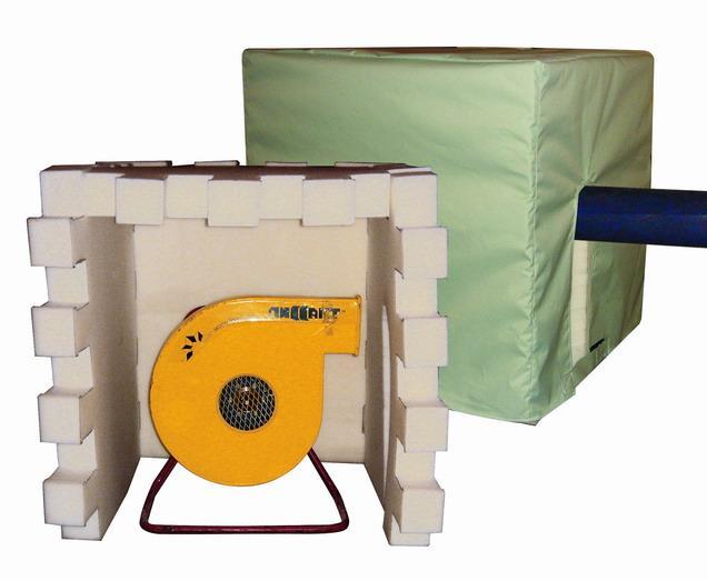

Здравствуйте! Мне необходимо сделать что то типа ящика, в котором будет находиться достаточно мощный вентилятор. Вентилятор нагнетает воздух в детский надувной батут, который в свою очередь, находится на улице рядом с жилым домом. Размеры ящика порядка 50*60*60см., в принципе можно сделать что то типа будки.
Звук должен уменьшиться в несколько раз.Возможна ли в принципе такая конструкция, ведь герметичности полной добиваться нельзя.
Подобную конструкцию придумала фирма Дирижабль в Самаре Заявленный уровень шума снижается в два раза, но во первых это далеко во вторых долго ждать доставки и в третьих может можно придумать что то лучшее. И есть ли материалы которые полностью гасят звук?
Пример данного ящика.

Сообщение Андрей Нечаев » Сб май 29, 2010 12:16 pm
Здравствуйте Andrewkrsk.
Как видно из фотографии, стенки короба скорее всего выполнены из легкого вспененного материала, который не обладает хорошими звукоизолирующими свойствами (потому что легкий), да и скорее всего звукопоглощающие свойства тоже не на высоте (не продувается, замкнутопористая структура). У данной задачи есть фактор, ограничивающий звукоизоляцию конструкции короба – это отверстия для забора и выброса воздуха, поэтому делать конструкцию стенок короба с очень хорошими звукоизоляционными свойствами я бы не стал. Рекомендую каркас короба выполнить либо из бруса или металлопрофиля сечением 50х50 мм, обшить снаружи каркас листами ГВЛ (слоя в 3), а изнутри между стойками каркаса установить звукопоглощающую плиту Шуманет-СК толщиной 50 мм. Слой черного стеклохолста должен быть обращен в сторону вентилятора.
