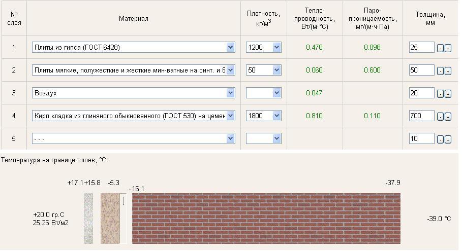

Если поставить плиты 50 мм и зашить гипсокартоном, то получится теплоизоляция внешних стен с внутренней стороны.
Живем на севере, морозы стоят долго. Точка нулевых температур (точка росы) выйдет из кирпичной стены в слой мин.ваты звукоизолятора/утеплителя. Пары будут проходить ГВЛ и ГКЛ и конденсироваться в слое мин.ваты, зимой замерзать. Весной, месяца через 3-4 наледь начнет таять и будет много воды в мин.вате за стенкой.

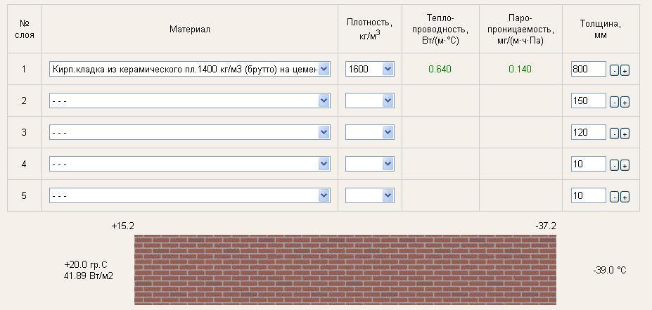

Прикладываю два рисунка с результатами теплотехнических расчетов. Без утепления кирпичная стена работает нормально.

Вы можете по ссылке http://ced01.pstu.ac.ru/cgi/wallshc.exe самостоятельно "поиграться" с конструктивными слоями и сделать теплотехнический расчет.
Проверил для Москвы. Для аналогичного "пирога" и кирпичной стены 500 мм также получаем точку росы внутри звукоизоляционного материала. Это плохо. И это в Московском регионе!
Пусть даже будет надежная пароизоляция, но это нереально. Ее нужно размещать между гипсокартоном и слоем мин.плиты, то есть со стороны комнаты от мин.плит. А это значит, что она будет повреждена сотнями саморезов для ГВЛ и ГКЛ.
Но и это не главное. Главное, что мы получаем пусть даже и сухую (что нереально), но замороженную зимой несущую стену. То есть теряем главное преимущество таких толстых стен - тепловую инерцию конструкции. Весь запас тепла останется только в ГВЛ и ГКЛ. А ведь в кирпичном доме даже с открытыми форточками тепло, если не держать их открытыми неделю. В общем, думаю, понятен смысл запаса тепла в стенах.
