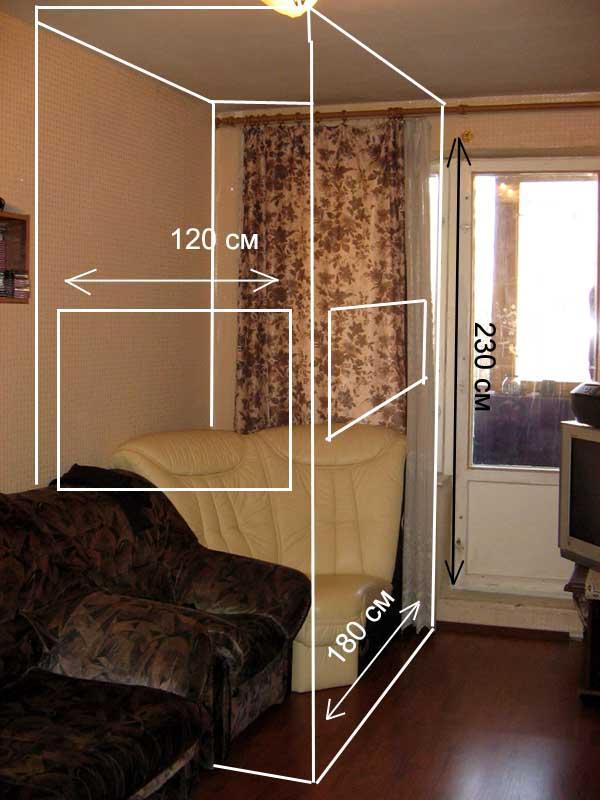

Извините, я видимо изначально задал вопрос не в том разделе форума, пишу сюда еще раз.
Добрый день, спасибо за то, что люди как вы занимаются подобными делами. Облазил ваш форум, в принципе что-то похожее нашел, но если можно опишите подробно, что более подойдет в моем конкретном случае?
Я хочу сделать в своей комнате небольшую вокальную коробку. Т.е. получится комната в комнате. Мне нужен совет понимающих в этом деле людей. Что конкретно из чего должно будет собираться. А самое главное сколько примерно это будет стоить. Прошу написать более подробно какие материалы понадобятся для достижения именно моей задачи. Все размеры я указал на фото. Так же хочу попробовать в коробке вырезать дыры и вставить в них стеклопакеты с двумя стеклами.
В этой комнате будет звучать только музыка в наушниках и мой вокал. Мне нужно добиться максимальной шумоизоляции, т.к. хочу заниматься записью по ночам, когда за дверью все спят и чтобы мой голос не слышали соседи. Меня интересует именно такой вариант, чтобы произносимые слова вообще небыло слышно из этой коробки, реально ли такое сделать с помощью ваших материалов? Пожалуйста напишите все по пунктам какие материалы точно нужны, т.к. я в строительных делах мало чего понимаю. Упор делается на то, что запись вокала будет произаодиться вечером-ночью, а не днем, да может я больной, но именно этого я хочу!
Хотелось бы узнать хотя бы примерную стоимость всех затрат. Все работы буду проводить я сам.

Сообщение Виталий Роденков » Пт апр 09, 2010 9:58 am
Здравствуйте, Jack187!
Рассмотрите следующий вариант исполнения:
1. Выполнить «плавающий» фундамент: В углу помещения на стены наклеить полосы из материала Шумостоп-К2 на высоту чуть выше готового фундамента. На 12 шт. опор из материала SYLOMER SR28 размерами 200х200х50мм уложить листы OSB или ЦСП толщиной 15-20мм. Выполнить опалубку. Уложить полиэтилен 150-200мкм. И наконец залить фундамент из пескобетона М300 толщиной 80-100мм, армированный мет. сеткой 50х50мм диаметром 4 мм. Выждать до устройства последующих работ минимум 3 недели.
2. Выполнить внутренний контур кабинки: Стены - каркас из бруса 50х50мм или мет. профили ПС50/50. Потолок независимый от перекрытия из бруса 100х50мм (вертикально). Каркас необходимо выполнить с зазором от стен и потолка 10-20мм. Во внутреннюю полость потолка и в местах расположения существующих стен уложить плиты Шуманет-БМ. Затем внутри кабинки все облицевать листами слой ГВЛВ 10мм + ГКЛ 12,5 мм. В качестве прокладок можно использовать Вибростек-М, герметизация швов герметик Вибросил. Дополнительно руководствуйтесь альбомами КНАУФ.
3. Выполнить наружный контур кабинки формой буква «Г» в плане, независимый от внутреннего контура (с зазором 10-20мм), каркас из бруса 50х50мм или мет. профили ПС50/50. Уложить плиты Шуманет-БМ. Затем облицевать листами 2хГВЛВ 10мм + ГКЛ 12,5 мм.
4. Стеклопакеты и входные двери по 2 шт. установить в независимые конструкции. Проемы изнутри обклеить плитами ECOPHON TAL-H толщиной 30мм.
5. Акустическая отделка кабинки: Пол – ковролин, Потолок, стены – наклеить ECOPHON TAL-H толщиной 30мм или Mappysil 360 (пирамидка) толщиной 70мм.
Цены на акустические материалы см. прайс-лист, общестроительные рынок.

За 20 тыс. руб сделать кабинку с внутренней акустической отделкой невозможно. Можно упростить некоторые решения, например выполнить перегородки однокаркасные и исключить одну дверь. НО все равно это будет далеко не 20 тыс. :cry:
