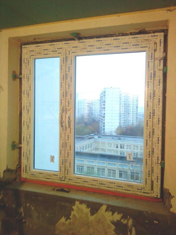

Сообщение Антон Перетокин » Пн апр 19, 2010 9:11 am
Lieu писал(а):
Антон Перетокин писал(а):Решений по окну может быть два: либо установка второго окна во вновь возводимую облицовку, либо установка основного окна на виброизолирующую прокладку с закреплением к стене с помощью стеновых подвесов Виброфлекс ЕР/25А.
Антон,
Подскажите, пожалуйста, крепятся ли в этом случае на подвесы торцы рамы (малореальный вариант, учитывая, что глубина EP 4 см - таких расстояний от рамы до ограждения, как правило, не бывает), либо подвес устанавливается в плоскости окна изнутри (т.е. монтируются дополнительные крепления и ось подвеса "смотрит на улицу").
Спасибо!
Lieu, здравствуйте!
Один из вариантов установки окна приведен на фотографии. Рама ставится на виброизоляционную прокладку из материала Силомер. Толщина прокладки 25 мм. По бокам окно закрепляется стеновыми подвесами Виброфлекс ЕР/25А. Причем подвесы в данном случае выносятся и удерживают окно с помощью специальных выносных пластин. Затем зазор между окном и стеной заполняются акустическим герметиком Вибросил, а подвесы впоследствии закрываются звукоизолирующими откосами.

Сообщение Lieu » Пн апр 19, 2010 4:02 pm
Спасибо, очень наглядно. То, чем подвесы крепятся к окну, похоже на "родные" металлические "гребенки" окна.

Сообщение Антон Перетокин » Пн апр 19, 2010 4:49 pm
Пластины называются кляммеры для крепления оконных рам.
