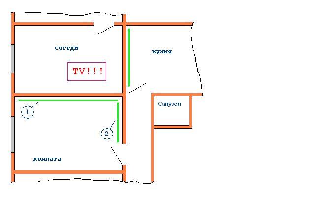

Спасибо за ответ. Прикладываю примерный план помещения. Оранжевым выделены капитальные кирпичные стены в 2 кирпича толщиной.
Зеленым - места, где звук очень отчетливо слышен, если приложить ухо к стене.
Цифра 1 - стена , которую хочу закрыть перегородкой.
Цифра 2 - стена, которую хочу закрыть ЗИПС. Имеет смысл или есть альтернатива?
Перекрытия - бетонные плиты (в плане - подвесной потолок).
Я правильно понял, что в моем случае виброзащитный профиль не нужен?

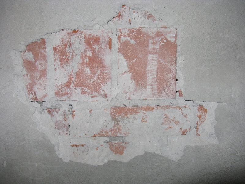

Вы оказались правы. Стена N 1 - кирпичная, но , судя по всему, толщиной в кирпич. Отбил штукартурку, там отчетливо видны торцы щелевого кирпича, который для теплоизоляции применяется.

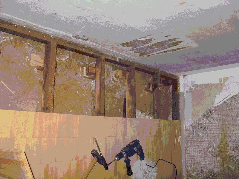

Вскрыл пол - там старые деревянные лаги (40x75мм), как к ним крепить перегородку? Стяжку сделать не получится - до перекрытия больше 20 см.
Состав стены 1 - видны пустотелые кирпичи
Конструкция пола
