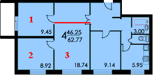

Прошу совета по звукоизоляции в недавно купленной квартире.
Дом серии II-49, панельная 9-этажка, квартира на 8 этаже. Стены несущие – бетонные 140мм, ненесущие – гипсобетонные 80мм. Перекрытия – бетонные панели 140мм.
План прилагается.
Сейчас планируется ремонт и небольшая перепланировка: будет построена доп. перегородка в комнате №3, с дверью, приэтом образуется коридор, ведущий к комнате №1.
Вопросы:
1) В каких частотах звучит мужской храп (громче, кажется, не бывает)? Входит ли храп в понятие «бытовые шумы»?
2) Храп будет звучать из комнаты №3. Какие мероприятия посоветуете по звукоизоляции от него комнат 2 и 1 (стена между 3 и 2,1 капитальная, 140мм)?
3) Перегородка между комнатами 1 и 2 гипсовая 80см (не несущая, на рисунке неверно, как выяснилось). Сейчас слышимость между 1 и 2 замечательная: слышна речь. Есть возможность демонтировать эту стену и построить новую перегородку.
Какую посоветуете в данном случае (чтобы изолироваться от голоса, радио и телевизора)?
Строить дополнительную конструкцию к имеющейся стене – очень жалко, и так площадь уменьшать некуда, сами видите.
4) Какую посоветуете конструкцию новой перегородки (к.№3)?
Правильно ли я понимаю, что, раз в перегородке будет дверь, то нет смысла добиваться бОльших цифр по звукоизоляции стенки, чем около 25-30 дб, и то при условии, что это будет специальная дверь с порожком и прокладками по контуру?
Большое спасибо!

Сообщение Наталья Ширгина » Вт авг 11, 2009 12:15 pm
Здравствуйте, Наталия
1)Мужской храп звучит на частотах от 100 Гц, и в бытовые шумы он вполне вписывается.
2)Стену между комнатами 3 и 2, 1 можно изолировать при помощи панельной системы ЗИПС или смонтировать каркасную облицовку на относе от стены. http://acoustic.ru/e_decisions/albom_solutions/es_zips/ 3)В качестве новой перегородки можно использовать перегородку на двойном независимом каркасе, облицованную гипсокартоном, толщиной 160 мм.
4)Такую же конструкцию, как в п. 3, можно применить и в этом случае. При ее монтаже, действительно, самым слабым местом в плане звукоизоляции будет дверь, а значит, дверь нужно выбирать плотно примыкающую к дверной коробке, с максимальными звукоизоляционными свойствами.
