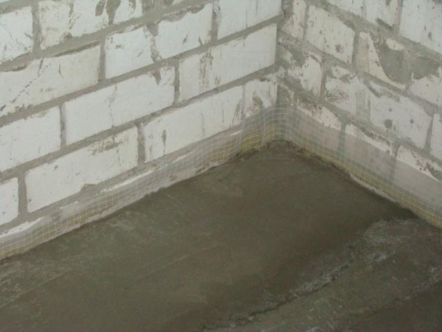

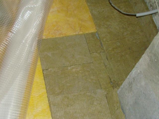

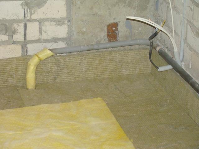

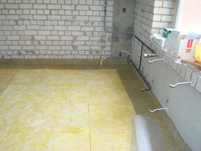

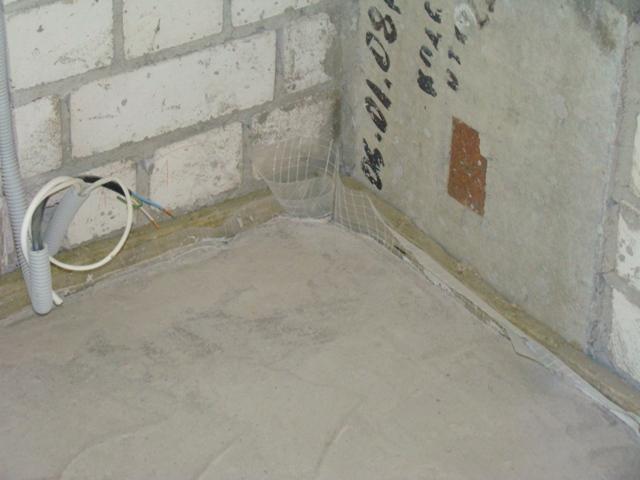

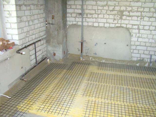

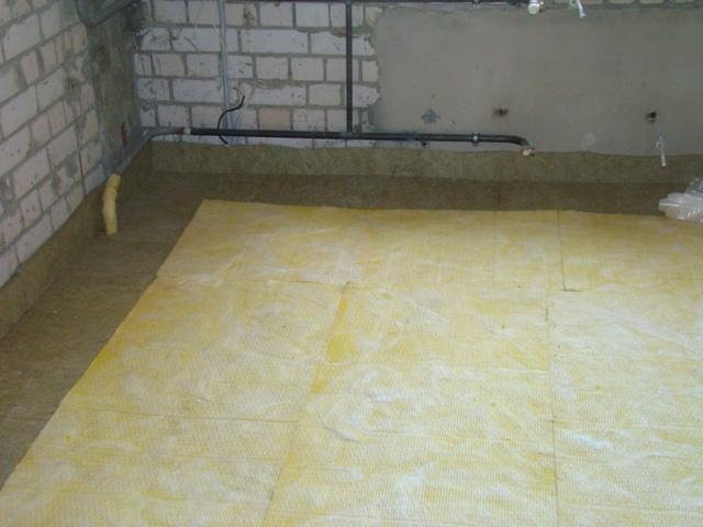

Сообщение Reddy » Пт авг 07, 2009 7:48 am
Недавно закончили устройство "плавающего" пола. Вот небольшой отчет о проделанной работе :). Выполняли в 2 слоя. У строителей тоже были сомнения и терзания :D , но результат удивил даже их. Затем по периметру пола обрезали все остатки К2 и пленки и обработали герметиком Вибросил. Фоток данной опрерации нет. Теперь на очереди стены и потолки.
Раскладка С2-К2
Раскладка С2-К2
А это заставил переделать
С2-К2-пленка-сетка
Все трубы обернули Вибростек-М в 2 слоя
вот что получили

Сообщение Викт » Пт авг 07, 2009 9:42 am
Спасибо,наглядненько!!! Армированная металлическая сетка уложена не внахлест... Почтенный и уважаемый Андрей Смирнов писал, что он даже заставил рабочих демонтировать только что сделанную стяжку и залить новую, т.к. армированная металл.сетка была уложена не в нахлест...

Сообщение Reddy » Пт авг 07, 2009 12:53 pm
Сетка на фото лежит для "примерки". В дальнейшем она была уложена с рекомендациями Почтенного и уважаемого Андрея Смирнова :D , т.е. в нахлест.
P.S. Контроль за работой и рекомендациями осуществлялся на каждом этапе!!! Например, Вы можете увидеть фото где участок пола сделан из обрезков К2. Переделали. :D

Сообщение Reddy » Пт авг 07, 2009 12:59 pm
Викт писал(а):P.S. Хотя не знаю чем это черевато?
Небудет обеспечена "монолитность" конструкции стяжки. В тех местах, где не будет перехлест сетки, возможны деформации.

Сообщение Андрей Смирнов » Пт авг 07, 2009 1:09 pm
2 Reddy:
Прекрасная иллюстрация...:)
Успехов и тишины в доме!
