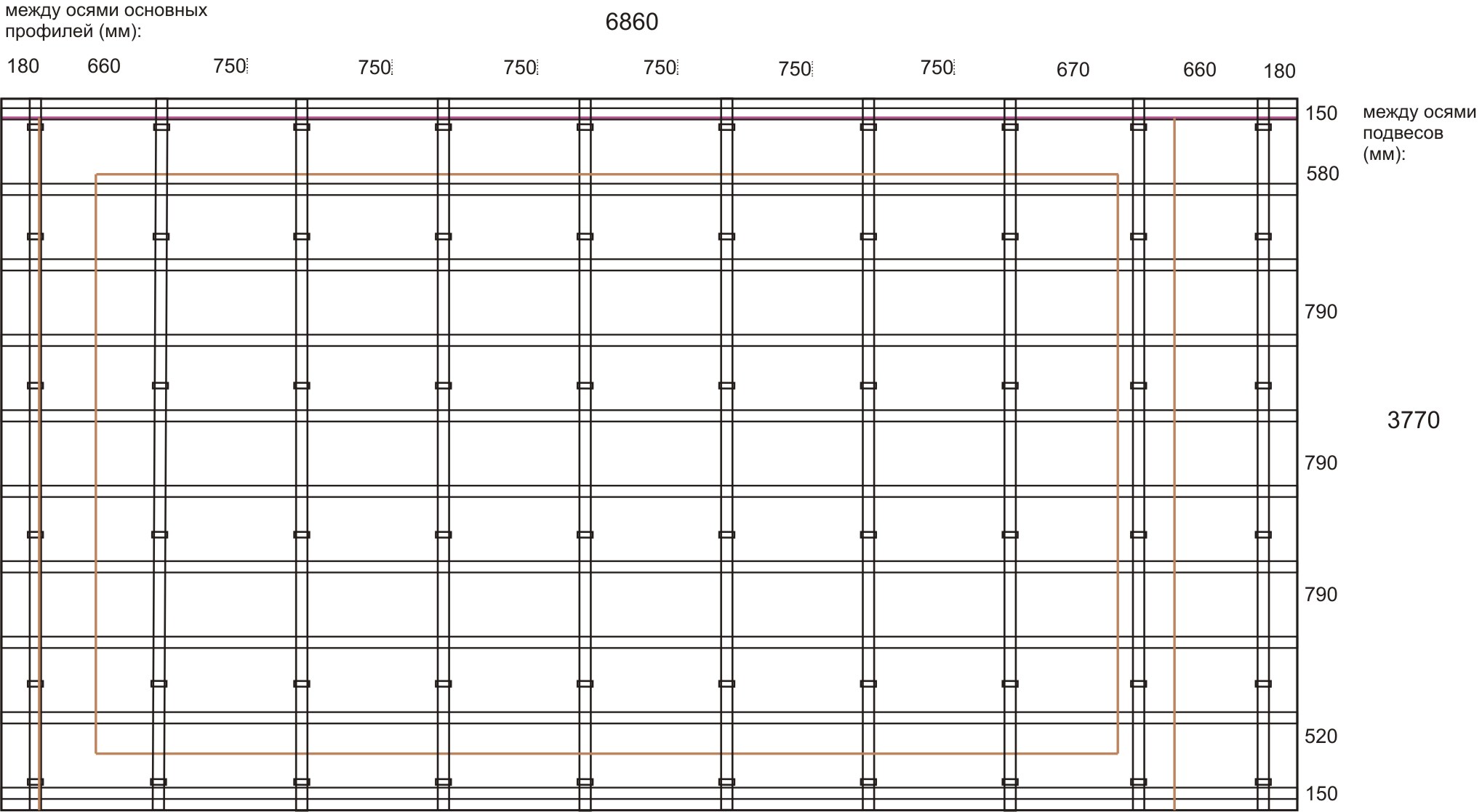

Я же написал для чего - для увеличения прочности конструкции.
(760+80)/26=31 кг с копейками. Это нагрузка на 1 кв м. Нагрузка на подвес составит 11,6 кг. В вашем варианте нагрузка будет 14 кг. С точки зрения звукоизоляции что ваш вариант, что мой дадут одинаковую ЗИ, поэтому оба варианта применимы.
Можете скомбинировать эти две схемы: там, где короба применить мой вариант, а в центре увеличить расстояние между подвесами (то есть, ваш вариант).

У меня получился следующий вариант. Справа короб сместил на 65 см от стены. Расстояние между осями основных профилей вышло 750 мм, а над коробом - меньше. По альбому Кнауф при моей нагрузке его можно делать до 1 м. Подвесы также смещены. Смещения сделал навскидку, так как не могу рассчитать точно. Конечно, смущает шаг основных профилей, но если добавлять ещё один, то будет 66 подвесов, а это уже снизит нагрузку на некоторые подвесы ниже 12, что тоже смущает.

Есть ещё один вариант с продольным расположением основных профилей на 63 подвесах - средний вариант между 60 и 66 при поперечном расположении. Но минус в расположении основных профилей вдоль пустот плит перекрытия, что может вызвать проблемы монтажа подвесов, посему я и хотел уйти от такого варианта расположения, но учитывая форм-фактор комнаты, продольное расположение основных, пожалуй, наиболее соответствует стандартным рекомендациям по сетке профилей в 600*800-900.

Сообщение Вохмянин Михаил » Чт ноя 03, 2016 9:16 am
Antouan писал(а):продольное расположение основных, пожалуй, наиболее соответствует стандартным рекомендациям по сетке профилей в 600*800-900.
согласен.

Значит как специалист Вы поддерживаете вариант с 63 подвесами? А что скажете по поводу попадания анкеров подвеса в тонкую стенку пустот перекрытия, это может значительно затруднить монтаж?

Сообщение Вохмянин Михаил » Чт ноя 03, 2016 10:27 am
Значит, придется использовать дюбель для пустотных плит.

Приступил к монтажу потолка на Виброфлексах К-15, шаг профилей, как и положено, 600 мм, а шаг подвесов выбрал 850 мм, посмотрел по факту и появилось волнение: а не прогнётся ли основной профиль, ибо расстояние в 850 мм между подвесами кажется довольно существенным. Масса конструкции выходит 30-31 кг/м2. В Альбоме Кнауф при такой нагрузке рекомендуют шаг подвесов в 750 мм. Напрасны ли мои опасения в данном случае?

Antouan писал(а):Приступил к монтажу потолка на Виброфлексах К-15, шаг профилей, как и положено, 600 мм, а шаг подвесов выбрал 850 мм, посмотрел по факту и появилось волнение: а не прогнётся ли основной профиль, ибо расстояние в 850 мм между подвесами кажется довольно существенным. Масса конструкции выходит 30-31 кг/м2. В Альбоме Кнауф при такой нагрузке рекомендуют шаг подвесов в 750 мм. Напрасны ли мои опасения в данном случае?
В целом напрасны. С вашим шагом подвесов монтируются потолки и с большей нагрузкой (саундлайн-дБ + акулайн), и с профилем ничего не становится.
