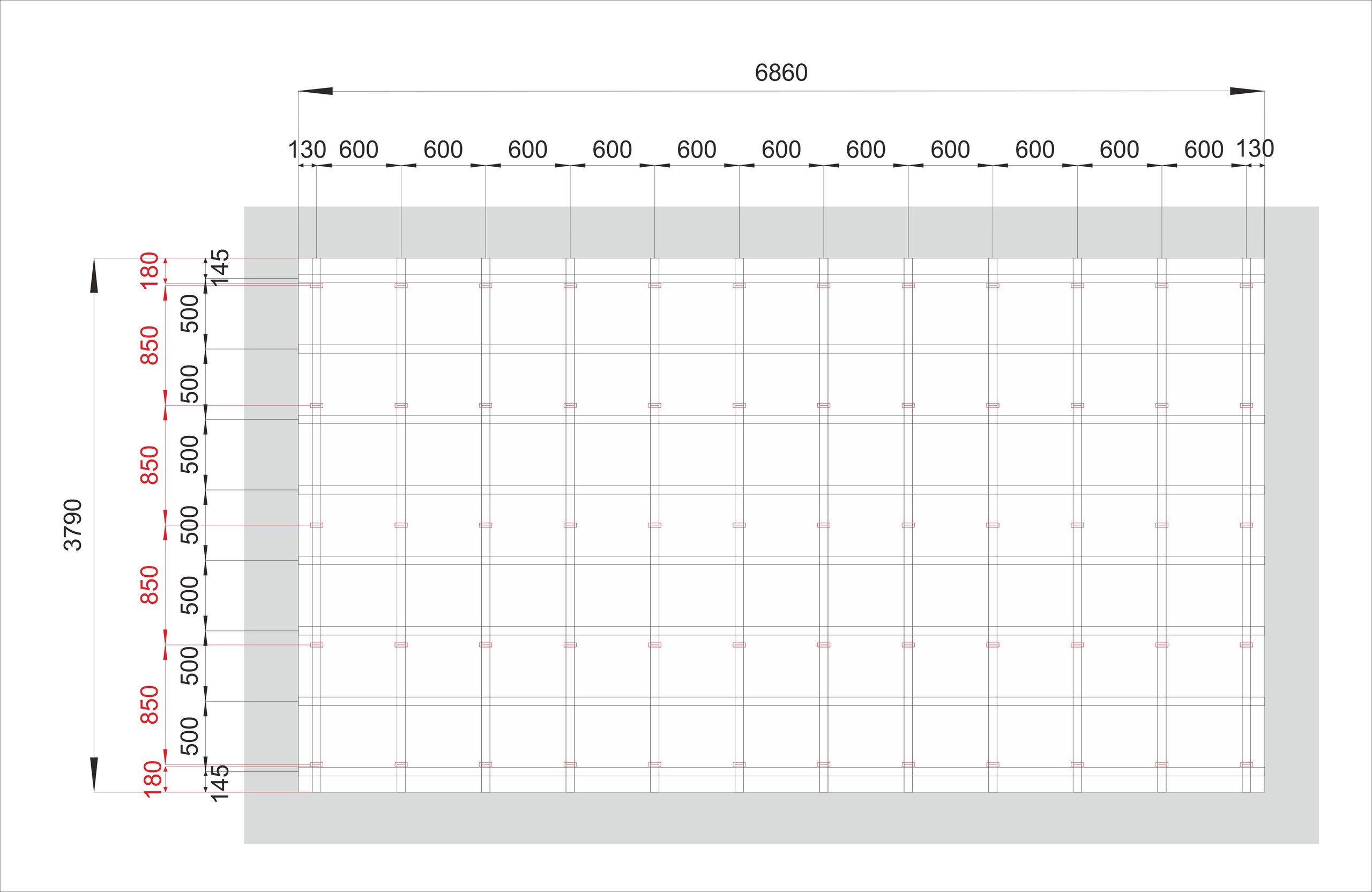

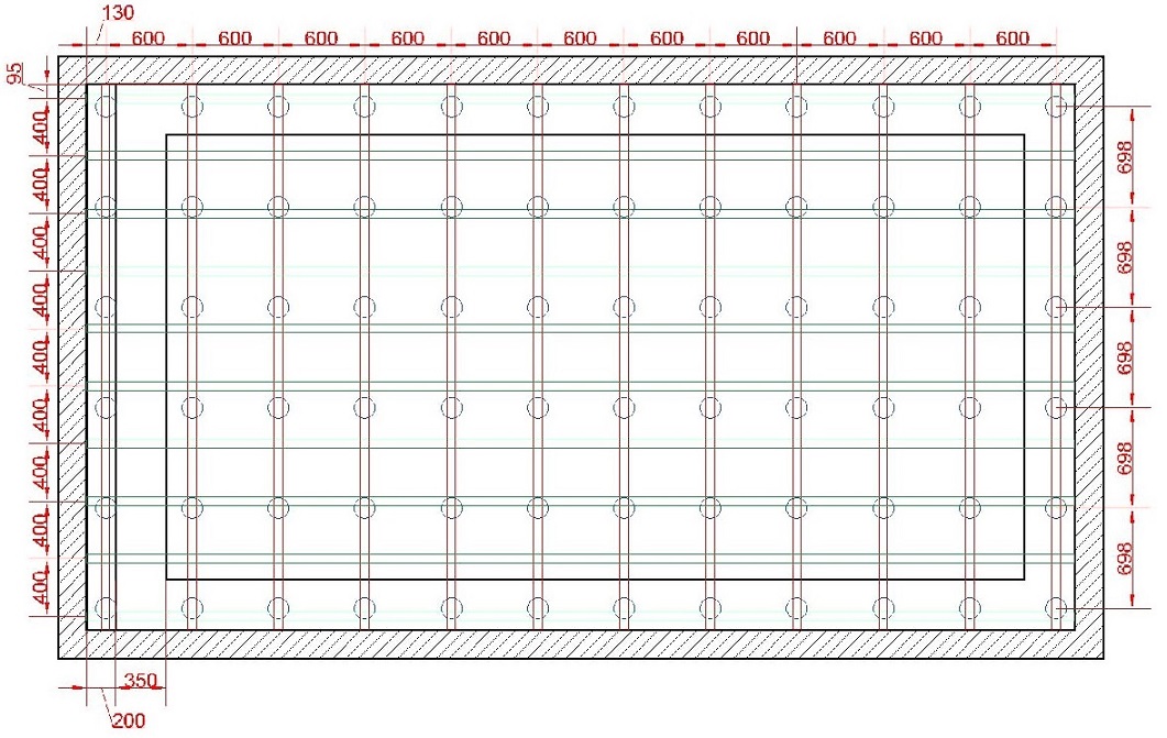

Сообщение Antouan » Вт ноя 01, 2016 10:08 am
Уважаемые специалисты! Помогите рассчитать расположение подвесов с учётом дополнительной нагрузки гипсокартонного короба шириной 30-35 см по периметру со смещением от торца комнаты слева на 20 см. Комната 6,86 * 3,79 м (26 м2). Общая масса конструкции - 730 кг + общая масса короба по периметру - 80 кг. Всего 60 подвесов Виброфлекс К-15.
Antouan
Сообщения: 201
Re: Вопросы по звукоизоляции потолка
Сообщение Вохмянин Михаил » Вт ноя 01, 2016 5:19 pm
Я бы делал по нижеследующей схеме. Только количество подвесов увеличивается до 72-ух. Такой вариант более надежный. Так же обозначил короба (поправьте, если не правильно).

Сообщение Antouan » Ср ноя 02, 2016 8:42 am
А к чему такое количество подвесов? При указанной массе нагрузка на подвес будет не более 11,2 кг при желаемой в 12-14 кг (загрузка Силомера на оптимальные 80-90%, плюс небольшой запас). 72 подвеса подходит под нагрузку, рассчитанную в последней версии Альбома инженерных решений (36-37 кг/м2), а у меня масса облицовки меньше (в итоге с учётом короба 28-31 кг/м2). Да и каждая связь с плитой перекрытия, пусть и выброразвязанная, это негативная для звукоизоляции связь, отсюда стремление снизить количество подвесов, а Вы предлагаете ещё прибавить 12 штук. И второй момент по распределению подвесов: в местах нахождения короба нагрузка увеличивается, соответственно их необходимо сдвигать с целью равномерного распределения нагрузки, чтобы не перегрузить подвесы, находящиеся над коробом. Хотя в Вашей схеме, наверное, в этом нет необходимости, потому что подвесов слишком много и даже допнагрузка от короба их не перегрузит. Зато нагрузка на подвесы посередине будет даже ниже 11 кг.
