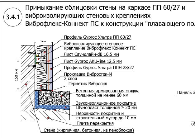

Добрый день! Столкнулся при монтаже панелей ЗИПС III Ультра еще с одной проблемой - приходится много сверлить отверстий в бетоне (дом панельный): на 2 комнаты для стен и потолков по расчету уйдет около 140 панелей, а это более 1000 отверстий. Все бы ничего - "глаза бояться, руки делают", но уже 2 раза "собака с милицией приходила", весь дом на ушах стоит, делегация за делегацией - не дают работать.
Вопрос такой. Закупил пока только 70 панелей. Потолки однозначно ЗИПС, а для СТЕН рассматриваю такой вариант на базе 3.4.1:
1. профиль 60*27 с шагом 40 см - к стене не крепится (только в распор пол-потолок), расстояние от стены минимальное (через прокладку Вибростек 2 слоя );
2. минплита 2 см Шумостоп-С2/К2 (как в ЗИПС Ультра/Вектор)
3. обшивается ГВЛ 12,5 + ГКЛ Акулайн 12,5мм
4. ИТОГ: толщина слоя ШИ=55 мм, как у ЗИПС III Ультра/Вектор. А главное сверлить практически не надо!!!
Подскажите пожалуйста:
1. Имеет ли право на существование такая конструкция и какие будут ее характеристики по шумоизоляции по сравнению с ЗИПС III Ультра ?
2. Необходима ли демпферная прокладка между профилем и ГКЛ?
3. Какие можете посоветовать еще варианты с минимальной потерей пространства?
Для описанной Вами конструкции существует ограничение - профиль ПП60/27 производства концернов "Gyproc", "Knauf" ит.п. не является самонесущим. То есть установить его враспор между полом и потолком без крепления к стене не удастся из-за недостаточной жёсткости. Если вместо стандартных профилей типа ПП использовать профиль с бОльшей толщиной металла или трубу прямоугольного сечения, то в теории такая конструкция может быть жизнеспособной. Однако вопрос необходимой жёсткости стоек такого каркаса в зависимости от высоты конструкции и типа обшивки открыт, так как конструкция не является типовой.
Что касается ожидаемой эффективности, то при отсутствии косвенных путей прохождения звука, она не будет уступать ЗИПС-III-Ультра.
В каркасных облицовках стен независимого типа демпферная прокладка применяется на участках примыкания конструкции к полу, потолку, боковым стенам. Вертикальные профили/стойки просто не касаются изолируемой поверхности, и демпферная прокладка не требуется.
Существующие эффективные звукоизоляционные каркасные облицовки стен имеют толщину не менее 85 мм. Решения, имеющие схожую эффективность с ЗИПС при толщинах порядка 50 мм, на рынке я не встречал.

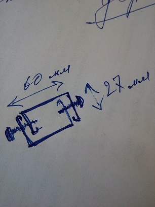

Полагаю, что жесткость моей конструкции будет достигнута за счет того, что профиль ПП60/27 будет с одной стороны соприкасаться со стеной через Вибростек, а с другой обшиваться ГВЛ и Акулайн в разбежку, что придаст ему дополнительную жесткость. Крепить на каркас что-то очень тяжелое не предполагается, если только телевизор. Кроме того, ПП профиль можно усилить деревянной рейкой (вставка) или соединить два профиля вместе саморезами или проклепать (фото 1).
Еще подскажите:
1. Имеет ли смысл в данной конструкции на бетонную стену наклеивать Тексаунд 70 и какой от этого будет эффект?
2. Потолок в комнате и 3 стены обшиваю ЗИПС-III-Ультра. Остается одна наружная стена с окном и балконной дверью. Панели ЗИПС не проходят по толщине под стояками и батареей отопления . Насколько критично бдет, если данную стену не изолировать? Возможно ли обклеить ее тонкой шумкой, например ДВП плитой ИЗОПЛАТ на герметик Вибросил?
Спасибо!

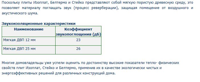

Что касается звукоизоляционных характеристик мягкого ДВП на приложенном изображении, то могу сказать следующее:
1. Во-первых коэффициент звукопоглощения не измеряется в дБ. Это безразмерная величина, значения которой лежат в диапазоне от 0 до 1.
2. По всей видимости значения 23 и 26 дБ относятся к индексу собственной изоляции воздушного шума Rw. Однако для эффективности конструкции по увеличению звукоизоляции исходной стены необходимо ориентироваться на другую величину - индекс дополнительной изоляции воздушного шума конструкцией ∆Rw. Для данных материалов на массивной стене ожидаемые значения ∆Rw составят 0-1дБ.
