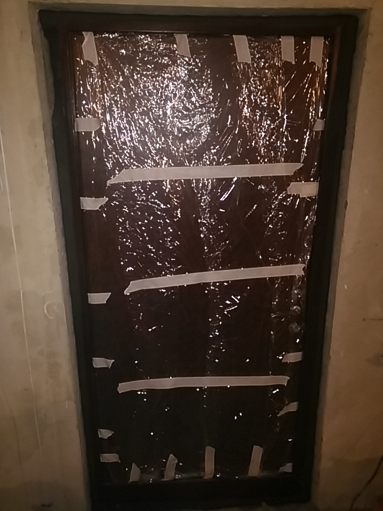

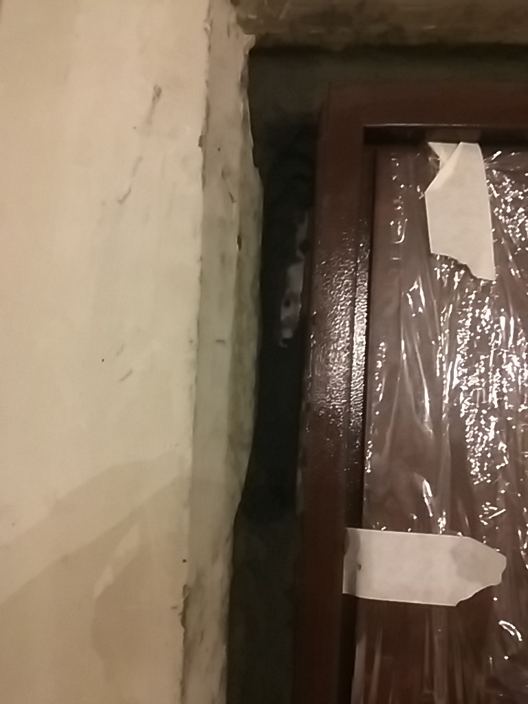

Поставил дверь.
Ну как поставил ... целая история
Смотрел двери Мультилок и Бастион (питерская поделка)
Выбор пал на бастион, потому как сложный профиль двери (Z образный) и дешевле.
Ну и Мультилок дороже был.
Дверь первый раз привезли еще в феврале. Бодро сломали деревянную коробку и стали ставить дверь ... Она на 10 см уже чем надо.
Сижу в открытой квартире с проем напротив лифта, настроение не к черту.
К чести бастиона надо сказать, что они косяГ свой признали (тем паче что я в офисе в присутствии ген. директора намекал, что мол еще раз мерки снять не хотите ?).
Старую дверь уже сломали, новую не поставить.
Стали предлагать впихнуть профиль стальной в щели. Я ни в какую, ибо на кой я дорогую дверь брал, если папье-мошье лепить.
А че делать не понятно, квартира открытая ... вообщем порешили кое как поставить узкую дверь, наличники щель все таки закрыли (прям по 2 мм запаса с каждой стороны осталось).
В среду привезли, новую, широкую. Дверь за 100 кг (сколько точно не взвешивал), внутри везде минвата.
Тут надо сказать, что бастион ставит двери на пену, а в бетон они не делают. (Мультилок тот ставит в бетон). Посему было сказано не пенить вообще. Перед установкой я косяк стены зачистил и грунтом обработал.
Купил рем. состав безусадочный с пластилиновыми свойствами 25 кг.
Очень приятный состав. В резиновых перчатках его как пластилин в щель пихаешь (а щели от 8 до 60 мм) и он так там и остается. Тока стоит он ... 970 руб за 25 кг мешок.
Еще печалька, не хватило килограмма :( придется еще мешок брать.

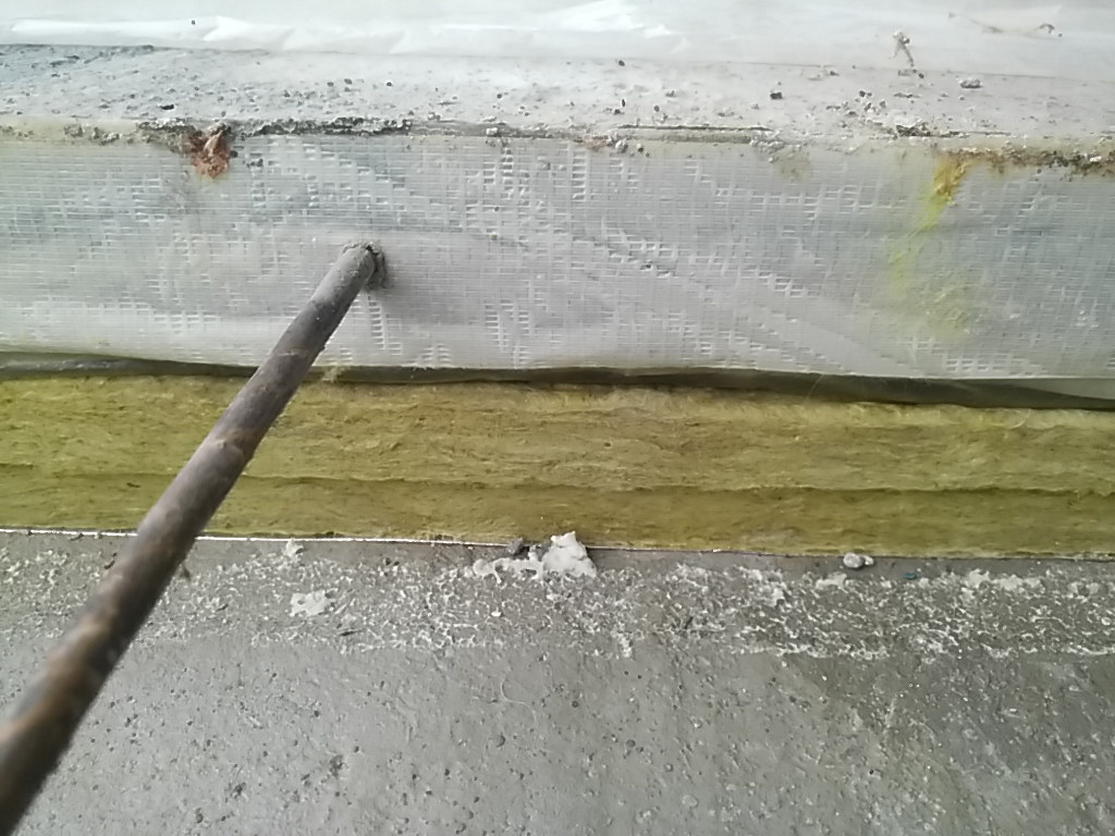

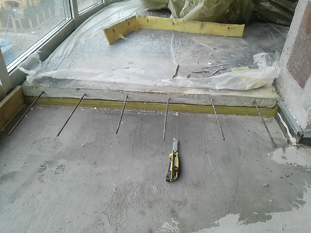

Кому интересна стяжка в разрезе вот фотки :)

Сообщение Вохмянин Михаил » Вт мар 31, 2015 7:53 pm
evgsurf писал(а):...а щели от 8 до 60 мм...
Типовая ситуация при монтаже дверей...

Мне кажется, или у Вас арматура высоко поднята? Почти в середине толщины стяжки?

Андрей Галынский писал(а):Мне кажется, или у Вас арматура высоко поднята? Почти в середине толщины стяжки?
Эт не та арматура, это штыри для соединения соседних стяжек, чтоб относительно друг друга не плавали.
Сетка арматурная ниже. Ее не видно на фото, пилить разрез для фото не стал :)

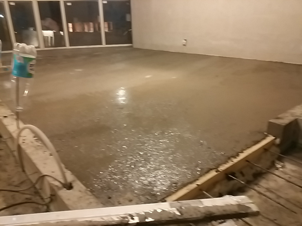

ЛИВ писал(а):2) Как решали вопрос - по периметру п-профиль жестко сидит, а в центре как? Кучки с маяками? В центре проседают под тяжестью во время работы, а у стен нет. Как решали этот дисбаланс?
Купил профильную трубу алюминиевую 4 метра и вытягиваю ей на профилях по периметру.
Она конечно прогибается, но только если давить на нее.
Кроме того, ну получится у вас гуляния 3-4 мм, ну и что, сверху налить разливайку, и ровный пол.

ЛИВ писал(а):4) Сколько в итоге получилась толщина стяжки, ориентировочно вес/метр кв. И сколько реально под стяжкой просел 2 слоя шумостоп-с2? Это важный момент для расчета кол-ва смеси (и стоимости).
Я как не считал, у меня недосчет получился (чета смутно мне думается что площадь больше чем я насчитал.
У меня получалось 18,5 метров, а думается сейчас что все 20. Пришлось экстренно дозаказывать цемент и раствор. Алилуя что есть Петрович.
Я стяжку не взвешивал, расчетно 2000/2200 кг на кубометр она.
Толщина 55 (где С2 там толще, там усадка шумастопа есть ).
Делал весьма дорогой раствор (хотя с учетом доставки и подъема не сильно это на конечную стоимость влияет).
Отношения Ц:П:Щ:В 1:1:2:(0.5-0.6), ушло 14 мешков цемента, 15 песка. Щебень 3-10 без счета. Добавлял карбоксилата 100 мл. от Сика на 18 литров цемента.
Это ахренительно жирный раствор, такой что бы сохранить удобоукладываемость при нормальном В/Ц.
Уход за таким бетоном ОЧЕНЬ важен. На утро все залил водой и закрыл пленкой, через 4 дня все прогрунтовал в несколько слоев и опять пленкой.
В местах вероятного трещенообразования сетка в 2 слоя.
Фибры добавлять не стал, потому как пластиковая для стяжки как зайцу стопсигнал, железная - очень дорого, а базальтовую (даже купил немецкая плин) размешать не смог, вся в комках.
