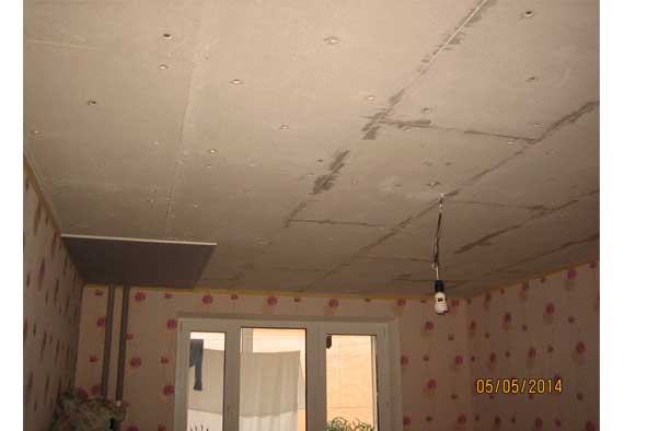

Сообщение DENISG » Пн май 05, 2014 6:32 pm
Здравствуйте. Вот я и начал делать потолок. Может кому интересно, буду рассказывать как всё это проходит поэтапно (может кто-то подсказки полезные даст или себе возьмет что-то на заметку). На данный момент я закрепил панели ЗИПС Модуль. С шумом от верхней квартиры пока ничего не произошло. Отчетливо слышу все шаги, разговоры и музыку .
Сделал ЗИПС Модуль и прибил один лист гипсокартона

Сообщение Виталий Роденков » Чт май 08, 2014 8:53 am
Добрый день,
В случае звукоизоляции одного потолка действительно не добиться изоляции шагов и громкой музыки от соседей сверху, т.к. косвенная передача через стены оказывает существенное значение.
Вы пишете, что шум от разговоров тоже не снизился, это странно.
Планируется ли изоляция стен?
И на сколько отчетливо слышно со стен шумы от соседей сверху, если приложить ухо?

Сообщение DENISG » Вс май 11, 2014 8:24 pm
[quote="Виталий Роденков"]
Здравствуйте. Изоляцию стен не собираюсь делать, по крайней мере в течение нескольких лет (только ремонт закончил). Раньше ухо прикладывал к стене , вроде звук не сильно шёл от неё. Поэтому и думал что потолок поможет. А тут даже днем звуки слышны (на данном этапе). Тут на днях девушка восторг своему мужчине выражала так было отлично её слышно, а ведь это вроде не низкочастотный звук. В планах, как я писал выше, сделать еще слой Экофона, натяжной потолок Черути Некс. Планирую Заменить батарею, сделать её чугунной. И стояк батареи спрятать - сделать деревянный короб а внутри него минвата.

Сообщение DENISG » Вс май 11, 2014 8:27 pm
[quote="ладо"] Между ЗИПС панелью и стеной прокладывал двойной слой ленты Вибростека. А все стыки панелей промазывал Вибросилом. Сегодня делал слой гипсокартона и решил что его стыки тоже Вибросилом обработаю, думаю хуже не будет.
