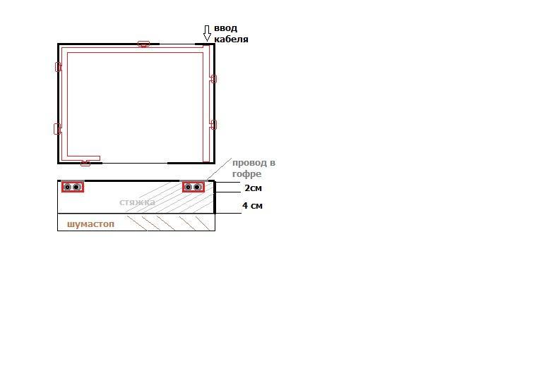

хочу вернуться к вопросу прокладки электропроводки в плавающем полу - у меня есть несколько вариантов
1. проводка в гофре в толще стяжки, или в шумоизоляционном слое шумостоп-к2-с2, выводить непосредственно к розеткам и выключателям вертикальными подъёмами в толще шумоизолящионного слоя стен
2. сделать импровизированный кабель-канал в стяжке сверху - например по периметру стены, чуть отступив - при заливке - вложить короб 30х50 - или просто опалубку - и потом вынуть, запрятать в эту полость провода и закрыть сверху чем-нть, потом сверу всё это закроется ламинатом и т.п. - будет ли потенциальный источник для шума - эта полость? или прочность стяжки нарушится? Как считаете?
Муровать провода в стяжку - не по мне, хотя, если всё в п2 - фигня - то замурую :) А в п 2 - чуток разобрав ламинат, можно будет когда-нть перетянуть проводку или доложить кабель - если оставить место.
Покритикуйте? понимаю, что срок службы проводов 30 лет, но всё равно, когда-то это время пройдёт :)))
кабельканал
kolin
Сообщение Виталий Роденков » Чт окт 06, 2011 1:42 pm
Типовым способом размещения проводки при монтаже такого пола является укладка гофр под стяжку в разрыв плит Шумостоп.
Но думаю ничем не грозит применение и вашего способа с размещением кабель канала в верхней части чтяжки. Только канал необходимо разместить на растоянии от стены не более 200 мм, желательно ближе к стене.
