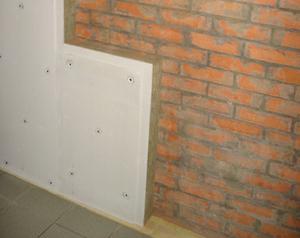

Решили на потолок использовать ЗИПС. Направление монтажа согласно стрелкам
1) Можно ли выровнять с помощью ЗИПС и финишного ГКЛ небольшие перепеды плит перекрытия?
2) Если использовать ЗИПС, то от точечных светильников необходимо отказаться, я правильно понимаю? Хотелось бы не ограничиваться одной люстрой...
3) Помогите определиться с кол-вом материала.
По предварительным расчетам нужно:
- ЗИПС-Модуль - 100шт
- Комплект крепежа - 100шт.
- Вибростек-М - 1 рулон
Как определить расход Вибросила?
Что еще нужно добавать (кроме финишного ГКЛ)?
4) есть ли смысл между ЗИПС и ГКЛ вложить еще мембрану?
Большая просьба выложить фото вашего объекта (жилой дом) с использованием ЗИПС.
Ivan
Сообщения: 32
Зарегистрирован: Сб окт 31, 2009 10:30 pm
Сообщение Антон Перетокин » Пн июл 26, 2010 2:41 pm
Здравствуйте, Иван!
1. ЗИПС повторяет неровность поверхности, на которую она монтируется. Более того, смонтированная даже на идеально ровную поверхность панельная система ЗИПС подразумевает финишное выравнивание слоем шпаклевки по ГКЛ. Совет: при монтаже панелей не перетягивайте узлы, лучше потом узлы где-то подтяните в целях получения более ровной поверхности.
2. Со светильниками Вы правы, от них придется отказаться в целях сохранения звукоизоляционной способности потолка.
3. Вибростек-М считается по периметру, там где панельная система ЗИПС примыкает к стенам. Лента применяется в 2 слоя. Вибросил рассчитывается из расхода 1 флакона емкостью 300 мл на 5-6 погонных метров шва. Для монтажа ЗИПС требуются: сэндвич-панели ЗИПС, крепеж, Вибростек-М, Вибросил и финишный слой ГКЛВ.
4. По большому счету смысла нет, прирост, если он и будет, то ничтожный по сравнению со стоимостью мембраны.
Фото ниже посмотрите, если что, можем еще поискать фотографии и Вам их переслать.

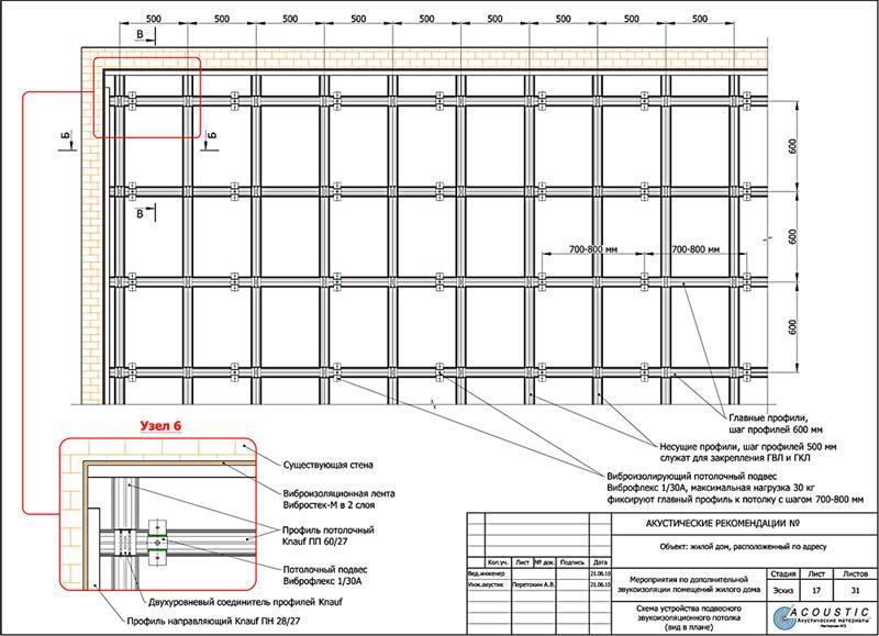

2. Для потолочного подвеса типа Виброфлекс-1/30А предельная нагрузка 30 кг. Подвесы крепят потолочный профиль с шагом 700-800 мм по длине профиля и 600 перпендикулярно профилям. То есть первый уровень профилей (главные профили) идет с шагом 600 мм, второй уровень (несущие профили) с шагом 500 мм. Смотрите схему 4.1.1 в альбоме технических решений: http://acoustic.ru/data/pdf/albom/albom ... versya.pdf
3. Вы имеете ввиду пластиковый гриб для теплоизоляции, который удерживает плиты Шуманет? Тогда необходимо взять дюбель с размерами стержня 5,5х135 мм, он утапливается миллиметров на 60 в перекрытие. Советую Вам плиты лучше укладывать на каркас, чтоб не делать лишней работы и не сверлить отверстия в перекрытии (для крепления каждой плиты необходимо минимум 5 дюбелей).
а есть чертеж, на котором можно было это посмотреть?
Ivan
Сообщения: 32
Сообщение Антон Перетокин » Вт июл 27, 2010 10:26 am
Да, конечно. Схема устройства звукоизоляционного каркасного потолка с виброподвесами
.jpg
Антон Перетокин
Сообщения: 652

Посчитал кол-во подвесов, получилось порядка 2,65 ед./м2 при шаге 700мм. При этом самые крайние крепятся на расстоянии 200-250мм от стены.
Какой должен быть шаг саморезов для ГВЛ и ГКЛ? Подойдет 200мм?
Ivan
Сообщения: 32
Сообщение Антон Перетокин » Вт июл 27, 2010 4:24 pm
250 мм отступ многоват. Сделайте поменьше. Можно где-то и за второй уровень профилей (несущие профили) закрепиться, если не будет возможности подлезть шуруповертом.
Шаг саморезов в соответствии с требованиями Knauf к монтажу гипсокартонных потолков составляет 150 мм.

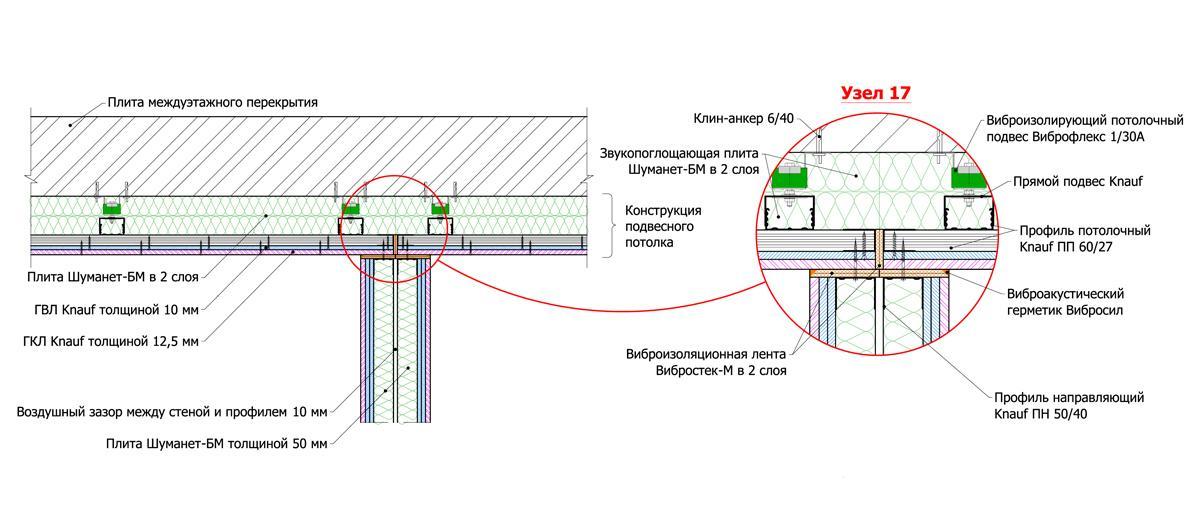

По поводу схемы: всё хорошо. Только в местах, где будет устраиваться примыкание перегородок к потолку, необходимы деформационные швы, см. эскиз ниже. В местах деформационного шва (разрыва потолка) кол-во подвесов необходимо увеличить.
Антон Перетокин
