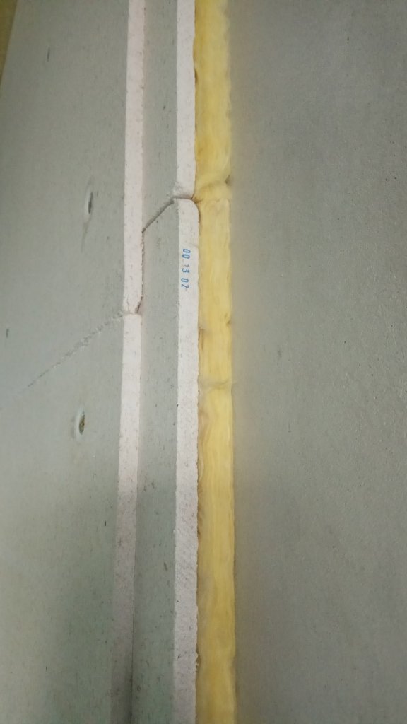

Прикручиваю ЗИПС 3 Ультра на стену. Бур перфоратора ставлю по середине белого кругляшка виброузла. После его прохода (без удара), бур упирается во второй слой ГВЛ и съезжает в сторону. После этого бурит стену. В момент бурения чувствуется, что бур трется о кромку ГВЛ. Дюбель при установке так же задевает кромку. Шуруп ее не задевает, но, подозреваю, что находится он в паре мм от нее. Получается, отверстие во внутреннем листе ГВЛ несоосно с внешним. Как быть? Такой монтаж допустим?

Добрый день, смещение осей отверстий в ГВЛ невозможно т.к. сверление узла производится на станке фрезой одним действием.

OlegSnd писал(а):. Бур перфоратора ставлю по середине белого кругляшка виброузла. После его прохода (без удара), бур упирается во второй слой ГВЛ и съезжает в сторону.
Так сверлить не стоит именно поэтому происходит смешение , так как по вязкоэластичному материалу нужно проходить с режимом сверло\удар на кнопку сильно не жмем потихоньку , после прохождение виброузла сверлим в обычном режиме .
Также это может происходить если сверлим стену из пустотелого материала ,либо попали в шов кладки сверло уходит где меньше сопротивления т.е. пустота. У вас не из за этого . Вообщем ничего нестандартного , все приходит с опытом .

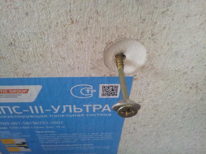

Здравствуйте, при монтаже панелей, при утапливании крепежа на 2мм получается, что вата панели касается стены.
Не должно ли быть промежутка между стеной и ватой?

О каких ЗИПСах идет речь: ЗИПС-Вектор или ЗИПС-3-Ультра? На фотографии скорее "вектор".

Здравствуйте, нет это Ультра с узлами из силомера.
