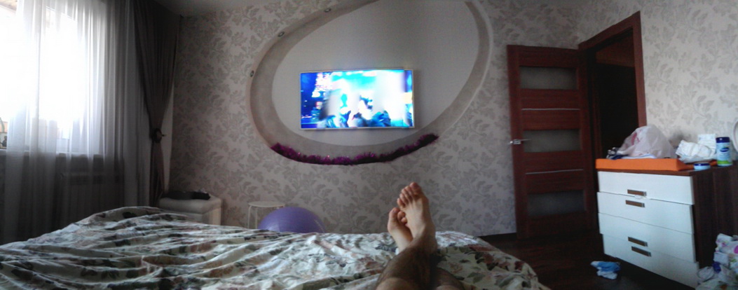

в спальни вот такая конструкция из гипсовых панелей под телевизор но она пустая !
разбирать не вариант уже. думаю через лампочку засыпать туда .... новот что ?
1) пенопласт
2) керамзит
3) опилки
что будет эфективнее ?

Уточните задачу. Что является проблемой? Какова конструкция стены? Несущая стена + декоративная конструкция из ГКЛ?
Re: Хелп соседи с низу в моей комнате
Сообщение Vavan13 » Чт дек 26, 2013 9:30 am
стена несущая,на ней сделанна декоративная конструкция из гипсакартона. но так как она пустая, и когда по ней к примеру ударяешь она очень шуная.... и я подозревая что соседей слушу именно из за нее тоже. хотя может и ошибаюсь ! хочу заполнить пустоту чтобы было тиши. засытав чтото через отверстие лампочки
Vavan13
Сообщения: 8
Зарегистрирован: Вт дек 24, 2013 9:05 am
Город: новосибирск
Сообщение Александр Фадеев » Чт дек 26, 2013 10:07 am
Если не изолировать пол, то я не вижу смысла увеличивать поглощение внутри конструкции облицовки. Да она, может переизлучать звук, но то, что это определяет картину в целом маловероятно.
