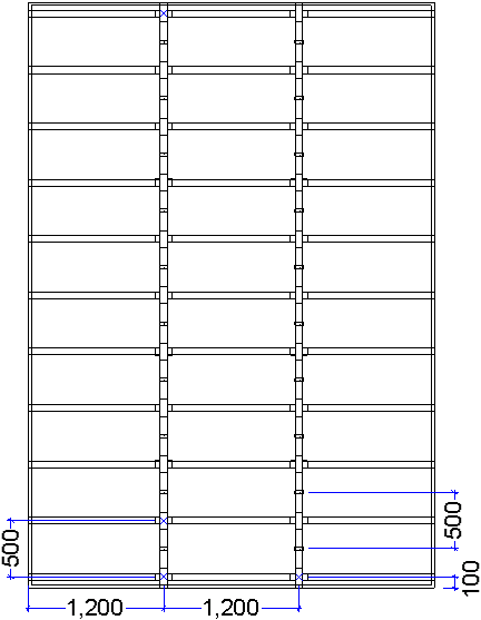

Что касается расчета нагрузки и, соотвествтенно, расстояния между подвесами. Допустимая нагрузка на прямой подвес - 40кг. На "Виброфлекс-1/30А" - 30кг. Для потолка П-113 на прямых подвесах рекомендуемое минимальное расстояние между подвесами - 650мм (15кН<P<50кН, крепятся только основные профили). Достаточно ли скорректировать это расстояние на 3/4 (30кг/40кг): 650*3/4=487,5? Можно ли крепить их через 500мм, то есть как раз посередине между несущими профилями (расстояние между несущими профилями - 500мм, при поперечном монтаже)? Как убедиться в том, что этого достаточно? Сколько весит м2 обшивки из ГВЛ+ГКЛ? ГВЛВ+ГКЛ? ГКЛ+ГКЛ весит, если не ошибаюсь, 26кг/м2.
Моя последовательность расчетов такая: возьмем участок потолка вдоль основных профилей, 500мм, как раз между двумя соседними несущими профилями, к примеру, ширина помещения - 3600мм. Два основных профиля вдоль помещения, каждый на расстоянии 1200мм от стены (Схема П-113 в приложении). 500*3600=1,8м2 приходится на два подвеса. 1,8*26=46,8 < 60=2*30 (что меньше, чем допустимая нагрузка на два прямых подвеса через Виброфлекс-1/30А).
Правильно ли я считаю? Может быть, я чего-нибудь не учитываю? Минвата, как я понял из схем, крепится к перекрытию полипропиленовыми дюбель-гвоздями и вообще не нагружает каркас.

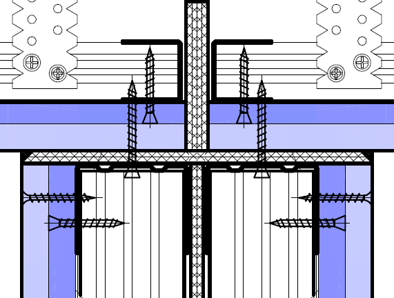

Что касается обсуждаемого ранее примыкания облицовок и перегородок к подвесному потолку. Идея ясна, детали - пока не очень. Начнем с облицовки (схема 4.2.1, справа, более крупно - в приложении). При ближайшем рассмотрении не совсем понятно, так к чему же крепится направляющий профиль облицовки? К ГВЛ, мимо направляющего профиля потолка ПН 28/27, шуруп не задевает его? Принципиально ли важно, чтобы шуруп не входил в ПН 28/27? Или наоборот, это неплохо и усилит конструкцию, и крепить можно именно так, где возможно?
В случае перегородки на двух независимых каркасах, закрепляемых к двум независимым конструкциям потолка, это особенно важно, если желательно сохранить толщину перегородки наименьшей. Если стараться "не касаться" ПН 28/27, то каркасы перегородки нужно раздвигать сантиметра на 2-3, то есть общая толщина перегородки увеличивается до 17-18см. Можно ли, наоборот, увеличить расстояние между ПН 28/27 двух соседних потолков и закрепить ПН независимых каркасов сквозь облицовку к ПН потолка (схема в приложении)? Или у этого решения есть явные недостатки по сравнению в креплением к ГВЛ? Подойдет ли такая схема в случае облицовки ГКЛ+ГКЛ (если не найду ГВЛ)?

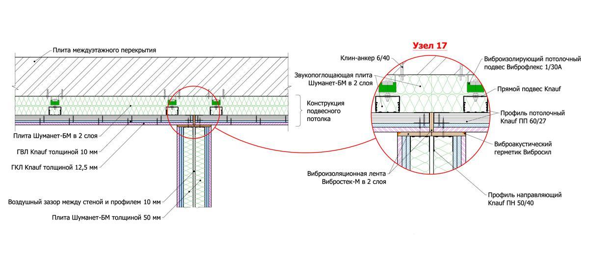

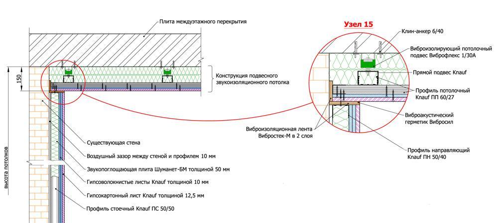

П-113. Подвесной потолок с соединением профилей в одной плоскости
4.2.1. Примыкание каркасной облицовки к подвесному потолку
Примыкание перегородки на независимых каркасах 2x50 к подвесному потолку

Что касается направляющего потолчного профиля ПН28/27: Вы правы, он не крепится к стене, но при устройстве конструкции его временно фиксируют к стене саморезами. Эти профили устанавливают на параллельные стены, временно закрепив к стене через Вибростек-М. В них вставляют потолочные профили ПП60/27 (главные профили), фиксируют их к подвесам по уровню, а затем удаляются саморезы, удерживающие направляющие профили.
Для двухуровневой схемы потока, описанной в альбоме инженерных решений Acoustic Group, шаг главных профилей по оси составляет 600 мм, шаг несущих профилей (второй уровень) 400-500 мм (шаг кратен размеру ГВЛ и ГКЛ, чтобы края листов попадали строго в профиль). Одноуровневую систему с соединителями типа "Краб" применять не рекомендуется в силу ее недостаточной жесткости и стабильности. Но если всё же рассматривать такой вариант, я думаю шаг профилей должен оставаться таким же, как у двухуровневой системы, 600 и 500 мм.
Шаг подвесов по длине главного профиля 700-800 мм, отступ главного профиля от края не более 150 мм. Есть возможность дополнительного крепления несущих профилей на подвесы в тех местах, где это необходимо. Вот по этой ссылке с чертежами обсуждалась подобная тема, прошу Вас ознакомится: http://forum.acoustic.ru/viewtopic.php? ... c&start=15
Касаемо закрепления плиты Шуманет к потолку: здесь возможны варианты. Один из вариантов - сначала крепятся подвесы по всей площади потолка, затем плиты Шуманет с помощью пластиковых грибов для теплоизоляции. Расход: на одну плиту 5 грибов. Другой вариант - сначала собирается каркас, а затем уже на него сверху укладываются плиты Шуманет. Второй вариант ничуть не уступает первому в эффективности звукоизоляции, и в то же время монтаж упрощается (не нужно сверлить дополнительные отверстия в перекрытии для крепления Шуманета).
Для узкого помещения всё аналогично. На ширину 1400 мм я бы пустил 3 профиля.

dub писал(а):Что касается обсуждаемого ранее примыкания облицовок и перегородок к подвесному потолку. Идея ясна, детали - пока не очень. Начнем с облицовки (схема 4.2.1, справа, более крупно - в приложении). При ближайшем рассмотрении не совсем понятно, так к чему же крепится направляющий профиль облицовки? К ГВЛ, мимо направляющего профиля потолка ПН 28/27, шуруп не задевает его? Принципиально ли важно, чтобы шуруп не входил в ПН 28/27? Или наоборот, это неплохо и усилит конструкцию, и крепить можно именно так, где возможно?
Ну и последний вопрос: Вы везде используете аббревиатуру ГВЛВ, есть смысл искать именно ГВЛВ (влагостойкий)? Какие его преимущества перед обычным ГВЛ (кроме, собственно, влагостойкости)?
Заранее прошу прощения за много текста, и спасибо, если дочитали :). Пытался не тревожить и, с чем возможно, разобраться самостоятельно, и вот, накопилось.
Попадать в профиль не обязательно в том случае, если будет использован ГВЛ. Как я понимаю, Вы собираетесь использовать как раз ГВЛ+ГКЛ. Поскольку гипсоволокнистый лист довольно прочный материал, саморез в нем надежно держится. Более того, нагрузка на этот узел действует не в вертикальной плоскости, а больше в горизонтальной. Так что принципиальности в этом вопросе нет.
Более важный момент - в случае монтажа двухкаркасной перегородки актуально делать раздельные (независимые) основания потолка для каждого каркаса.
Гипсоволокнистые листы бывают только влагостойкие, ГВЛВ - полная аббривиатура этой позиции, ГВЛ - сокращенная. Может быть Вы имеете ввиду гипсокартон? Он может быть обычным и влагостойким (картон пропитан специальным составом, отталкивающим влагу, ГКЛВ имеет зеленоватый оттенок).
Ниже приведены схемы, которые Вам могут пригодиться.

Сообщение dub » Чт авг 19, 2010 9:04 pm

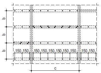

Какую конструкцию посоветуете в помещении, где высота подвесного потолка никак не может быть больше 12см (именно так в одной из комнат)? Можно ли уложиться в это ограничение, используя двухуровневую систему на прямых подвесах, если прокладывать нижний слой минваты в одном уровне с профилями (основными и несущими), между ними? Какова высота, "съедаемая" виброподвесом? Около 5см? Сколько минимально "съедает" прямой подвес? Возможно ли в принципе уложиться в такое ограничение по высоте? Если невозможно, то чем лучше пожертвовать - виброподвесами? первым слоем ГВЛ? использовать одноуровневую конструкцию на крабах?

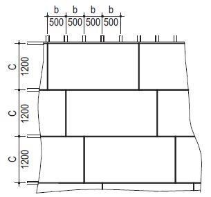

В двухуровневой системе листы лучше крепить поперек несущих профилей, то есть вдоль основных (вложения Крепление-1,2), правильно? Только шаг основных профилей не 1200мм, как на рисунке, а 600мм, для более надежного крепления второго слоя, как я понял, чтобы над продольной кромкой второго слоя тоже был основной профиль, для жесткости конструкции?
Если в наличии имеются только ГВЛ 10мм (не 12,5 мм) и планируется использование только двух (не трех) слоев, то насколько облицовка ГВЛ10мм+ГКЛ12,5мм лучше 2xГКЛ-12,5мм? Хотелось бы понять, есть ли выигрыш и значителен ли он. В Киеве, во всяком случае, первый вариант дороже второго примерно в два раза (ГВЛ10мм примерно в три раза дороже ГКЛ12,5).

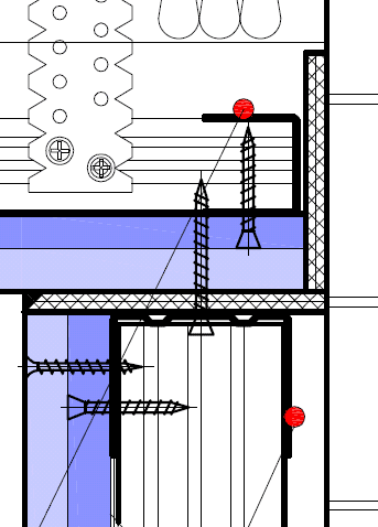

На приведенных Вами эскизах удивил направляющий профиль (вложение ПН 28/27). Он, мягко, говоря, имеет достаточно странные пропорции - очень длинные стенки профиля. Такое ощущение, что это какой-то специальный профиль ПН 28/50, в который как раз очень было бы удобно крепиться шурупами. Но разве такой профиль бывает? А если нет, то как все-таки крепиться к стандартным ПН 28/27 (если, например, не используется ГВЛ)? Немного разнести (отнести от стены), как на моих предыдущих рисунках?
В вашем альбоме для соединения с Виброфлексом прямой подвес используется совместно с пластиной 60x30x3мм. Насколько я понимаю, пластина нужна для упрочнения соединения, потому что прямой подвес крепится к Виброфлексу в одной точке и может просто провиснуть с двух сторон. Входит ли эта пластина в комплект и можно ли их приобрести вместе (в Киеве)? Или за ней, как и за ГВЛ, мне тоже посоветуют отправиться на "общестроительный" рынок?
Один квадратный метр Шуманет-БМ весит 2кг. Два слоя Шуманет-БМ весят 4кг/м2. То есть, если укладывать плиты на каркас (а не крепить к перекрытию) в два слоя, нагрузка на один квадратный метр увеличивается на 4кг. Правильно считаю?
В очередной раз спасибо за помощь.
Крепление-1
Крепление-2
ПН 28/27 (?)

Сообщение Антон Перетокин » Пн авг 23, 2010 10:06 am
Здравствуйте, dub!
dub писал(а):Какую конструкцию посоветуете в помещении, где высота подвесного потолка никак не может быть больше 12см (именно так в одной из комнат)? Можно ли уложиться в это ограничение, используя двухуровневую систему на прямых подвесах, если прокладывать нижний слой минваты в одном уровне с профилями (основными и несущими), между ними? Какова высота, "съедаемая" виброподвесом? Около 5см? Сколько минимально "съедает" прямой подвес? Возможно ли в принципе уложиться в такое ограничение по высоте? Если невозможно, то чем лучше пожертвовать - виброподвесами? первым слоем ГВЛ? использовать одноуровневую конструкцию на крабах?
Толщина двухуровневой системы минимум 140 мм, меньше сделать, думаю, вряд ли получится. Высота, съедаемая Виброфлексом с учетом воздушного зазора (между виброподвесом и прямым подвесом) около 50 мм, еще около 5-10 мм съедает прямой подвес, профили около 60 мм и ГВЛ/ГКЛ 25 мм. Вот и выходит 140 мм минимум, это еще с учетом, что поверхность существующего потолка ровная. Жертвовать, к сожалению, ни ГВЛ, ни подвесами нельзя в целях сохранения звукоизоляционных свойств конструкции.
dub писал(а):В двухуровневой системе листы лучше крепить поперек несущих профилей, то есть вдоль основных (вложения Крепление-1,2), правильно? Только шаг основных профилей не 1200мм, как на рисунке, а 600мм, для более надежного крепления второго слоя, как я понял, чтобы над продольной кромкой второго слоя тоже был основной профиль, для жесткости конструкции?
Если листы крепить поперек, то шаг несущих профилей должен быть кратен формату листа, чтобы края попадали в профиль. Вы всё правильно написали.
dub писал(а):Если в наличии имеются только ГВЛ 10мм (не 12,5 мм) и планируется использование только двух (не трех) слоев, то насколько облицовка ГВЛ10мм+ГКЛ12,5мм лучше 2xГКЛ-12,5мм? Хотелось бы понять, есть ли выигрыш и значителен ли он. В Киеве, во всяком случае, первый вариант дороже второго примерно в два раза (ГВЛ10мм примерно в три раза дороже ГКЛ12,5).
На потолок типовая звукоизоляционная конструкция подразумевает применение ГВЛ 10 мм + ГКЛ 12,5 мм (то есть всего 2 слоя).
dub писал(а):На приведенных Вами эскизах удивил направляющий профиль (вложение ПН 28/27). Он, мягко, говоря, имеет достаточно странные пропорции - очень длинные стенки профиля. Такое ощущение, что это какой-то специальный профиль ПН 28/50, в который как раз очень было бы удобно крепиться шурупами. Но разве такой профиль бывает? А если нет, то как все-таки крепиться к стандартным ПН 28/27 (если, например, не используется ГВЛ)? Немного разнести (отнести от стены), как на моих предыдущих рисунках?
Это обычный профиль ПН 28/27, на рисунке допущена помарка. Как Вы правильно заметили, профилей 28/50 не бывает. Если ГВЛ использоваться не будет, можно немного отнести профиль от стены, чтобы было удобнее крепить край ГКЛ.
dub писал(а):В вашем альбоме для соединения с Виброфлексом прямой подвес используется совместно с пластиной 60x30x3мм. Насколько я понимаю, пластина нужна для упрочнения соединения, потому что прямой подвес крепится к Виброфлексу в одной точке и может просто провиснуть с двух сторон. Входит ли эта пластина в комплект и можно ли их приобрести вместе (в Киеве)? Или за ней, как и за ГВЛ, мне тоже посоветуют отправиться на "общестроительный" рынок?
Пластина приобретается вместе с подвесом у нас в офисе.
dub писал(а):Один квадратный метр Шуманет-БМ весит 2кг. Два слоя Шуманет-БМ весят 4кг/м2. То есть, если укладывать плиты на каркас (а не крепить к перекрытию) в два слоя, нагрузка на один квадратный метр увеличивается на 4кг. Правильно считаю?
Всё верно.
