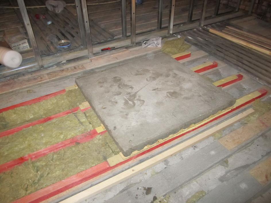

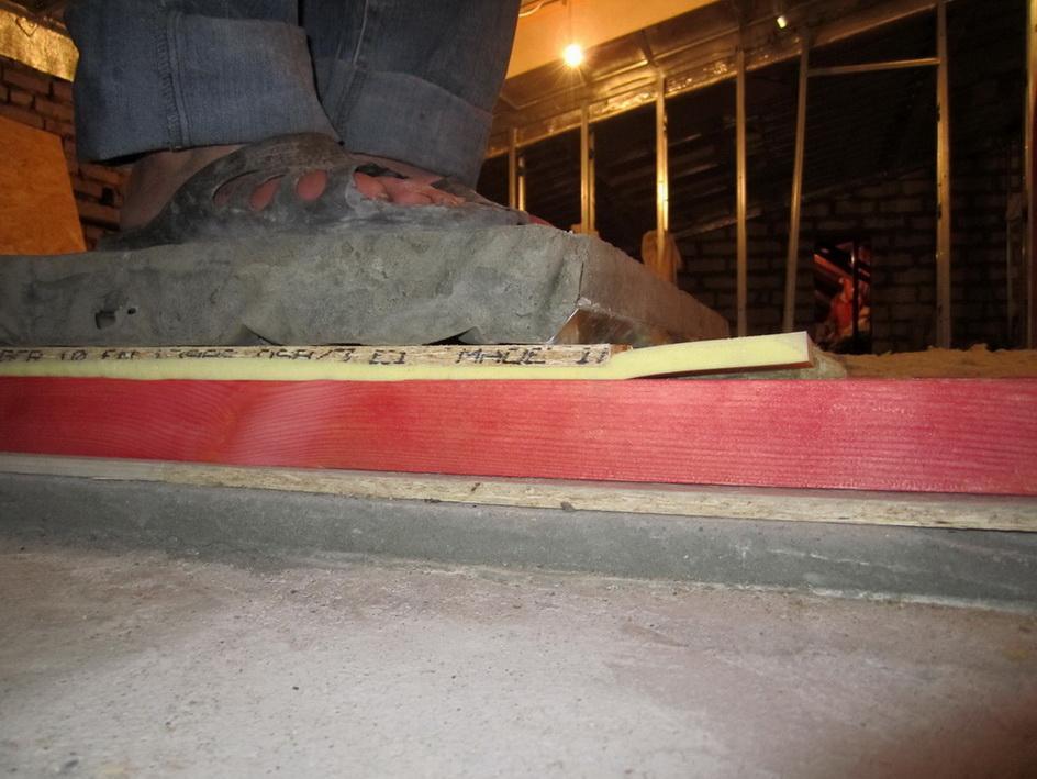

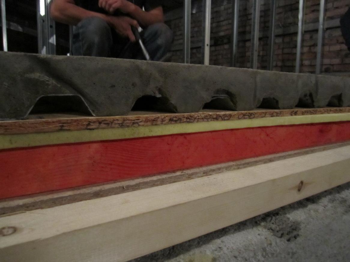

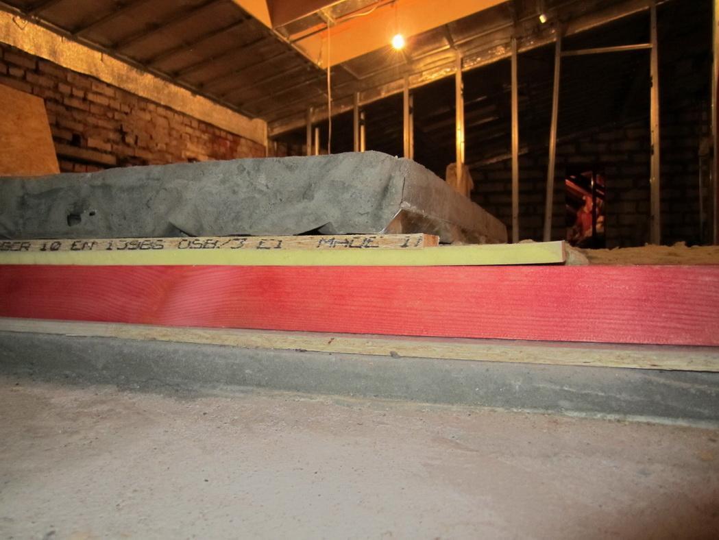

Сообщение asku36 » Пт окт 07, 2011 11:00 am
попробовали вместо нескольких листов ЦСП отлить сегмент реальной стяжки, на которую рассчитывали изначально - вроде получше получилось по звукозадержанию... или просто уже с мыслью смирились, что все равно будет слышно... :)

единственное - смущает как он продавливается, когда на этот пол встаешь...

Сообщение asku36 » Пт окт 07, 2011 12:08 pm
также, еще один вопрос:
Насколько критично, если мы скобами, как на картинке, будем крепить материал к лагам. Шаг крепежа примерно 80-100см

Сообщение Виталий Роденков » Пн окт 10, 2011 9:23 am
Это приемлемый способ закрепления материала Sylomer SR к лагам, главное, чтобы скрепка была утоплена не менее чем на 5мм.

Я думаю звукоизолирующий эффект от стяжки больше из-за большей жесткости плиты, поскольку заливка была по профлисту, и наверное большей поверхностной массы.
