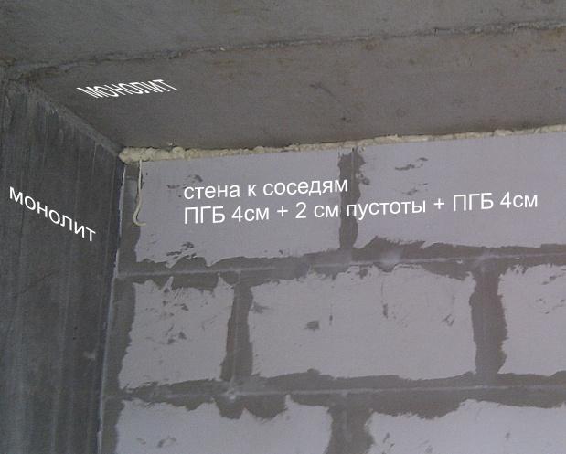

Прилагаю схему. Подскажите, пожалуйста, каким лучше материалом заделать верхнюю щель (высотой около 2-3 см) к соседям. Сейчас там обычная строительная пена.
Весь этот угол (стены и потолок) будет зашит ШУМАНЕТ-ЭКО.
Пока в наличие имеется материал ШУМАНЕТ-ЭКО, Вибростек, Вибросил.
Заранее благодарен.

Я бы порекомендовал Вам заполнить щели раствором, предварительно удалив монтажную пену.

Поговорил сегодня с начальником стройки. Говорит, с точки зрения акустики - это вариант правильный, но, с точки зрения осадки здания, пока лучший вариант - залить монтажной пеной.
В таком случае что лучше использовать?
Выдавливать в щель несколько герметиков Вибросил, или можно использовать нарезку ШУМАНЕТ-ЭКО? Или есть еще какой-то другой оптимальный "упругий" вариант?
(на всякий случай напоминаю, что буду закрывать потолок и стены ШУМАНЕТ-ЭКО)

В таком случае плотно заложите зазоры Шуманетом-ЭКО. По возможности обработайте полученный шов герметиком.
