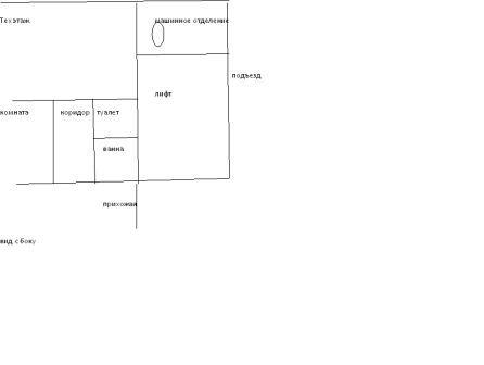

В квартире слышна работа машинного отделения лифта - включение, работа, выключение. Само машинное отделение с квартирой не граничит. Оно находится выше на пол этажа над подъездом.
на какой стене лучше сделать шумоизоляцию? Или в туалете и в коридоре на потолке?

Здравствуйте, Marten.
Особенностью шума от работы лифтового оборудования является структурность его распространения. Это значит, что звук излучается со всех поверхностей квартиры – пола, потолка, стен. Эффективными мерами в такой ситуации можно назвать только комплексную звукоизоляцию (изоляция всех поверхностей).
Наиболее эффективны мероприятия по звуко- и виброизоляции помещения, где установлено лифтового оборудования. Но, как показывает практика, проведение данных работ весьма проблематично, так как требует согласования с организациями, обслуживающими лифтовое оборудование, которые категорически против данных мероприятий в полном объеме.
