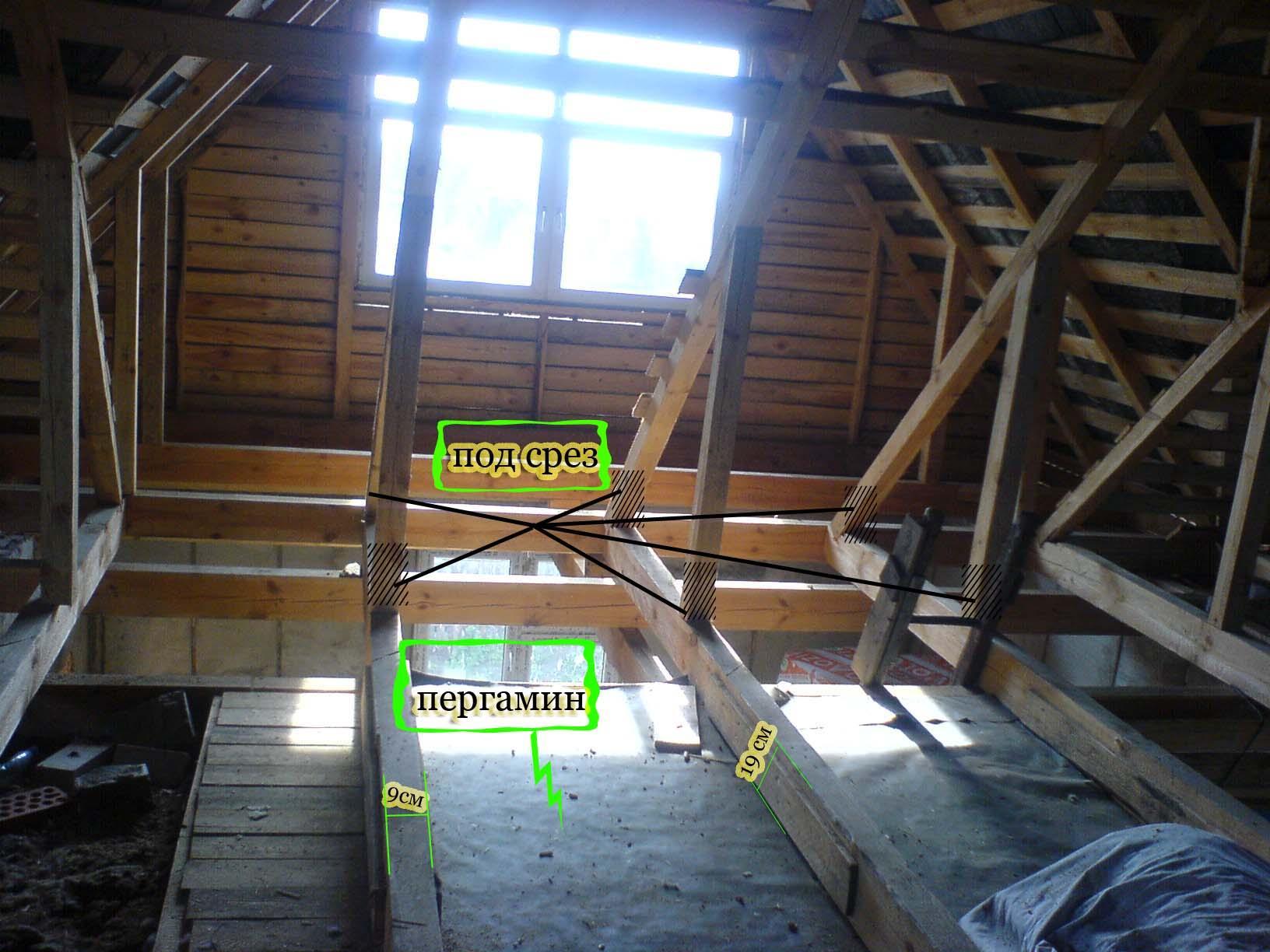

я строю дом на даче и вот захотелось мне домшний кинотеатр:). Консультировавшись на рынке стройматериалов мне предложили схему на рисунке ниже
но подойдя к другому он предложил мне другую схему и так я потерялся в выборе, думая что они просто хотят мне спихнуть свой товар
и все же вопрос остался открытым
Какие звукоизоляционные или звукопоглащающие материалы использовать чтобы добится трех целей:
1)как можно максимальнее снизить слышимость этого кинотеатра на нижнии уровни и соседние комнаты
2)добится высокого качества звучания акустики
3)цена этого всего удовольствия небыла заоблочной

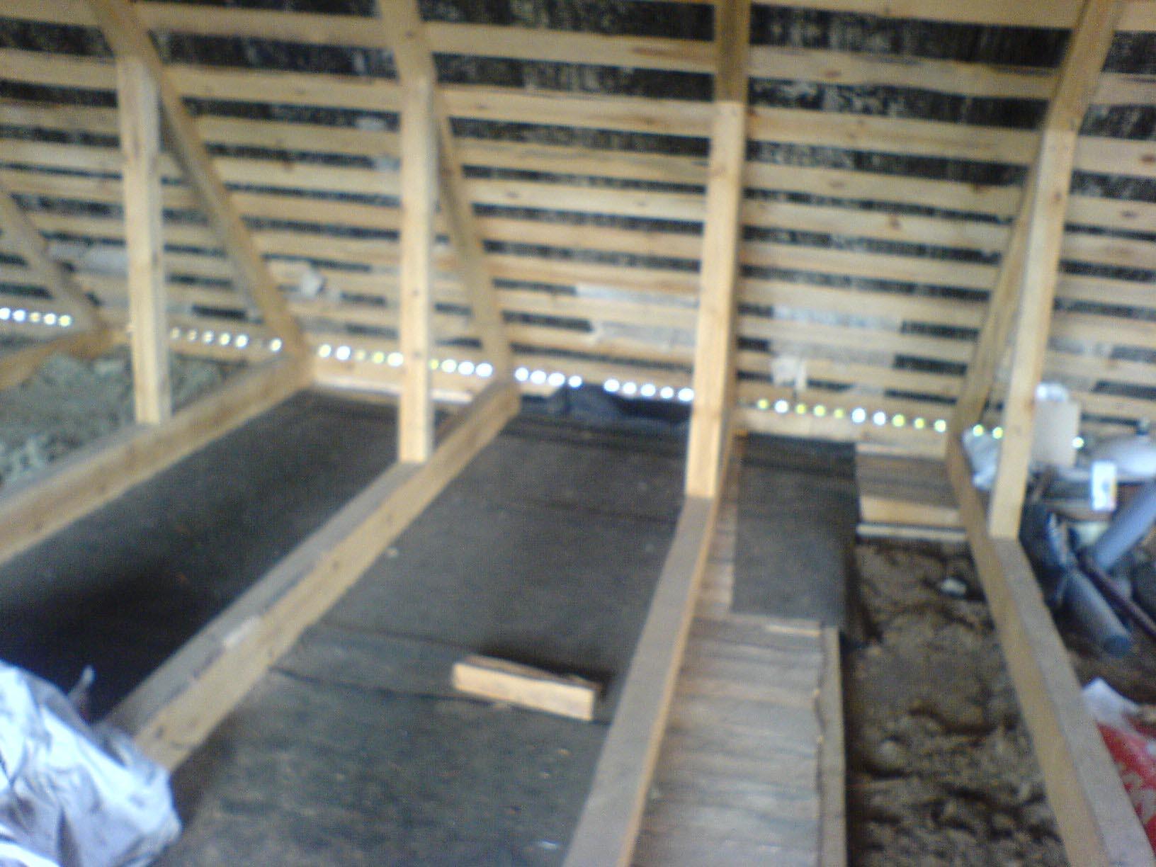

ниже прилагаю фотографии помещения где буду строить домашний кинотеатр. как будет видно на фотографиях место можно не экономить главное добится трех целей описанных выше:) помогите пожалуста больше некуда обратится... заранее спасибо!!!
помещение находится на 2 этаже конструкция полностью из дерева, само помещние около 50м/2 мож больше

Основной проблемой, создаваемой домашним кинотеатром, является шум в области низких частот. Звукоизоляция низких частот в основном определяется массой ограждающих конструкций, что обусловлено физическими особенностями распространения звуковых волн. Поэтому получить эффективную звукоизоляцию сабвуфера, а именно низких частот, в деревянном доме практически невозможно. Можно получить некоторое снижение шума, которое определяется частотным спектром и уровнем звука источника.
Принципы звукоизоляции домашнего кинотеатра неоднократно описывались в форуме и представляют собой устройство «комнаты в комнате».
1. Устройство звукоизоляции пола – конструкция пола по лагам с опорой на существующее перекрытие через прокладочный материал SYLOMER (марка и размеры опор определяются в зависимости от количества лаг и их размеров). Внутренняя полость заполняется звукопоглощающими плитами Шумаент-БМ и сверху выполняется настил из двух слоев фанеры толщиной 20 мм (минимум 15 мм). По периметру помещения конструкция примыкает через 2 слоя Вибростек-V300. Общая толщина конструкции 110мм.
2. Устройство звукоизоляции потолка - конструкция каркасного потолка из ГВЛ + ГКЛ на подвесах Виброфлекс-1/30А с заполнением полости плитами Шуманет-БМ х 2 слоя. Общая толщина конструкции 150мм.
3. Устройство звукоизоляции стен - каркасная облицовка из 2-х слоев ГВЛ + 1 слой ГКЛ на независимом каркасе из профилей ПС100/50 с зазором от стены 10 мм. Общая толщина конструкции 150мм. Во внутреннюю полость конструкции укладывается материал Шуманет-БМ х 2 слоя.
Особое внимание требуется уделить исполнению конструкций, важно исполнить массивные герметичные облицовки без жестких связей с существующими стенами и потолком.
