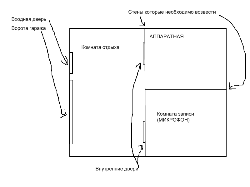

Гараж не отдельный, он находиться в середине ряда. Стены гаража построены из шлакоблока + когда-то в далёком прошлом, были прошпаклёваны! Потолок и пол состоит из бетонных плит, между ними встречаются железные балки. Стены и потолок, очень даже, не ровные - надо будет ровнять!!!
А вот одна очень большая проблема:
высота гаража идёт на убыль, от ворот к концу. Таким образом, возле ворот высота гаража порядка 2.2-2.3 метров, а в другом конце 2 - 2.08 метров... Мой рост 1.85! Так что получается, я записываться буду на присядках??? :D :D Ведь ещё потолок надо опустить, да и пол поднять, чтобы утеплить!!!
ЗЫ - по поводу пола: я просто хочу, чтобы там было всегда тепло и уютно, постелить в комнате отдыха коврик, а ходить в помещении разбутым))) Можете что-то посоветовать??
схема гаража

Сообщение Антон Перетокин » Вт май 11, 2010 3:04 pm
В Вашем случае необходимо выполнить звукоизоляцию всех поверхностей музыкальных помещений, а именно пола, потолка и стен. Согласно плану, это аппаратная и комната записи.
В качестве звукоизоляционных перегородок расмотрите вариант перегородки на двойном независимом каркасе. Пол - плавающая стяжка по звукоизоляционным плитам Шумостоп К2/С2, уложенным в 2 слоя (схемы в альбоме 5.3.1 - 5.3.4). По существующим стенам и потолку решения были предложены в предыдущем ответе.
Обязательно двери со звукоизоляционными свойствами. И еще я бы порекомендовал в комнате отдыха сделать звукопоглощающий потолок (плиты Ecophon Modus, как вариант). Это несколько повысит ЗИ между помещениями записи и аппаратной.
Высота помещения после устройства ЗИ конструкций, к сожалению, сократится на 25 см (пол 10 см и потолок 15 см). И тут ничего не поделать...
Несущие стены выравнивать необязательно, так как они будут облицовываться конструкциями из гипсокартона.
