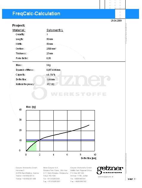

Сообщение Александр Фадеев » Вт апр 28, 2009 5:17 pm
Максим Андрофагин писал(а):
Исходя из Ваших данных, 9кг на опору, можно применить Sylomer G толщиной 25мм. Опоры представляют собой квадраты 50ммХ50мм. Причем нагрузку на одну опору можно увеличить до 11кг.
Расчет программой производителя при толщине эластомера 25 мм под нагрузкой 9 кг на опору размерами 50*50 мм показывает, что оптимальное решение – «Sylomer L»:
Сообщение Максим Андрофагин » Вт апр 28, 2009 5:41 pm
Виноват :? . Совершенно верно, Sylomer L. Посчитал 9кг на 5 опор, а надо на одну.

Деформация более 2 мм недопустима, а рекомендуемая деформация 1,6 мм...
.......С третьей стороны, при выборе материала необходимо учитывать собственную массу пола и нормативную полезную нагрузку, которая регламентируется соответствующими государственными нормами и её значение меняется в зависимости от назначения помещения.....
