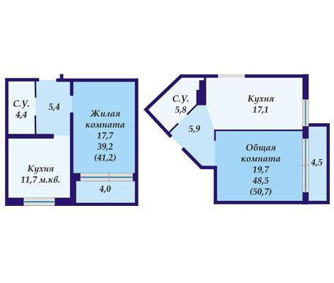

Доброго времени суток. Прошу помочь мне советом - в ближайшее время планирую начать делать ремонт в однокомнатной квартире в монолитно-кирпичном доме. Планировка представлена на изображении: http://nst.ru/uploads/photo/82_1_big.jpg квартира первая слева, высота потолков - 2,40. Там сейчас только черновая отделка.
Предполагается изолировать только жилую комнату - 17,7. Я читал статьи на этом сайте и другие темы, но честно говоря, много не понял. У меня в комнате будет стоять домашний кинотеатр и хотелось бы громко его слушать, при этом не мешая соседям. Т.е. как бы основная задача - это сделать так чтобы до них звук доходил максимально тихий, при этом если их я буду слышать соседей, то это не критично. Проблема в финансах, т.е. сам бюджет у меня плавающий, поэтому пока пытаюсь понять сколько минимально можно потратить на звукоизоляцию. Главное - это изолировать одну стену, которая справа на планировке, плюс пол и потолок, остальные две выходят не на соседей. :) Потери по толщине не критичны, критична цена, т.е. потрачу столько, сколько понадобиться, но из максимально бюджетного варианта.
Прошу сориентировать меня - как лучше сделать звукоизоляцию (т.е. какие материалы), и главное сколько приблизительно на это может уйти денег (если можно - с учетом работы и без нее). Заранее спасибо за ответ.

Что касается частичной звукоизоляции стен, то, несомненно, в первую очередь необходимо изолировать межквартирную перегородку(правая стена на рисунке), но стоит иметь в виду, что звук имеет свойство распространяться структурно по конструкциям здания…
