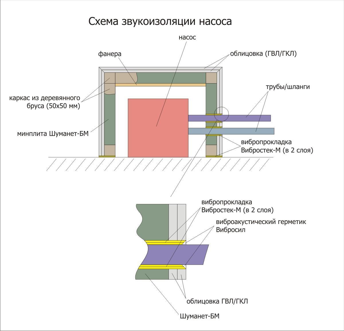

Проблема решается классическим способом: вокруг насоса возводится кракас из бруса либо строительного профиля, каркас заполняется поглотителем шуманет-бм, -ск, а затем делается облицовка из 2 слоев ГВЛ/ГКЛ. Обязательное условие: конструкция дожна быть максимально герметична, наличие сквозных отвестий и щелей отрицательно скажутся на звукоизоляции. Обратите внимание на следующую деталь: поглощающий материал шуманет одновременно является утеплителем, следовательно, необходимо обеспечить охлаждене насоса... Как вариант, можно сделать 2 небольших отверстия (для обеспечения вентиляции). На входе и выходе установить шумоглушители с применением звукопоглотителя.

Сообщение Антон Перетокин » Ср авг 05, 2009 11:26 am
Для герметизации узлов выхода труб и шлангов используйте акустический герметик Вибросил и виброизолирующую ленту Вибростек-М. Вкладываю приблизительную схему звукоизоляции насоса ;)
