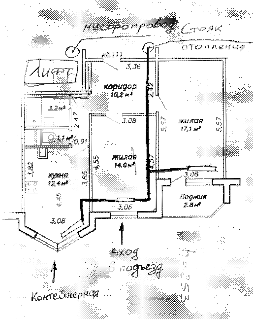

Такая проблема. Новостройка панель. 2-ой этаж над подъездом и контейнерной (мусоропроводом). Высота потолка всего 253см. Хочу на начальном этапе ремонта защититься от возможных шумов из подъезда и контейнерной.
НО в квартире выполнена горизонтальная разводка труб отопления от стояка в тамбуре (рис. прилагается). Снимать черновую стяжку для сохранения высоты потолка очень стремно. Можно повредить трубы отопления и .... ОЙ.
Как поступить?

Указанные источники шума создают структурный шум, излучаемый всеми ограждающими конструкциями в квартире в большей или меньшей степени.
Для эффективной звукоизоляции выполняется полная изоляция помещения, в котором необходимо снизить проникающий шум.
Минимальные потери пространства:
«Плавающий» пол с применением плит Шумостоп-С2 толщиной ~110 мм;
Звукоизоляция потолка панелями ЗИПС-Модуль толщина ~85 мм;
Звукоизоляция стен облицовками из ГВЛ+ГКЛ на независимом каркасе с заполнением плитами Шуманет-БМ имеет толщину 90-100 мм.
Снимать стяжку или нет решать Вам, если перекрыть подачу воды в систему отопления квартиры можно демонтировать стяжку. Трубы отопления скорей всего потребуется заменить.
