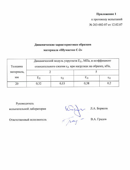

Какой модуль упругости у материала Шумастоп-С2?

Сообщение Андрей Смирнов » Пн мар 30, 2009 2:30 pm
Удвоение толщины материала прокладки не приводит к удвоению эффекта звукоизоляции.
Выдержка из протокола испытаний:
