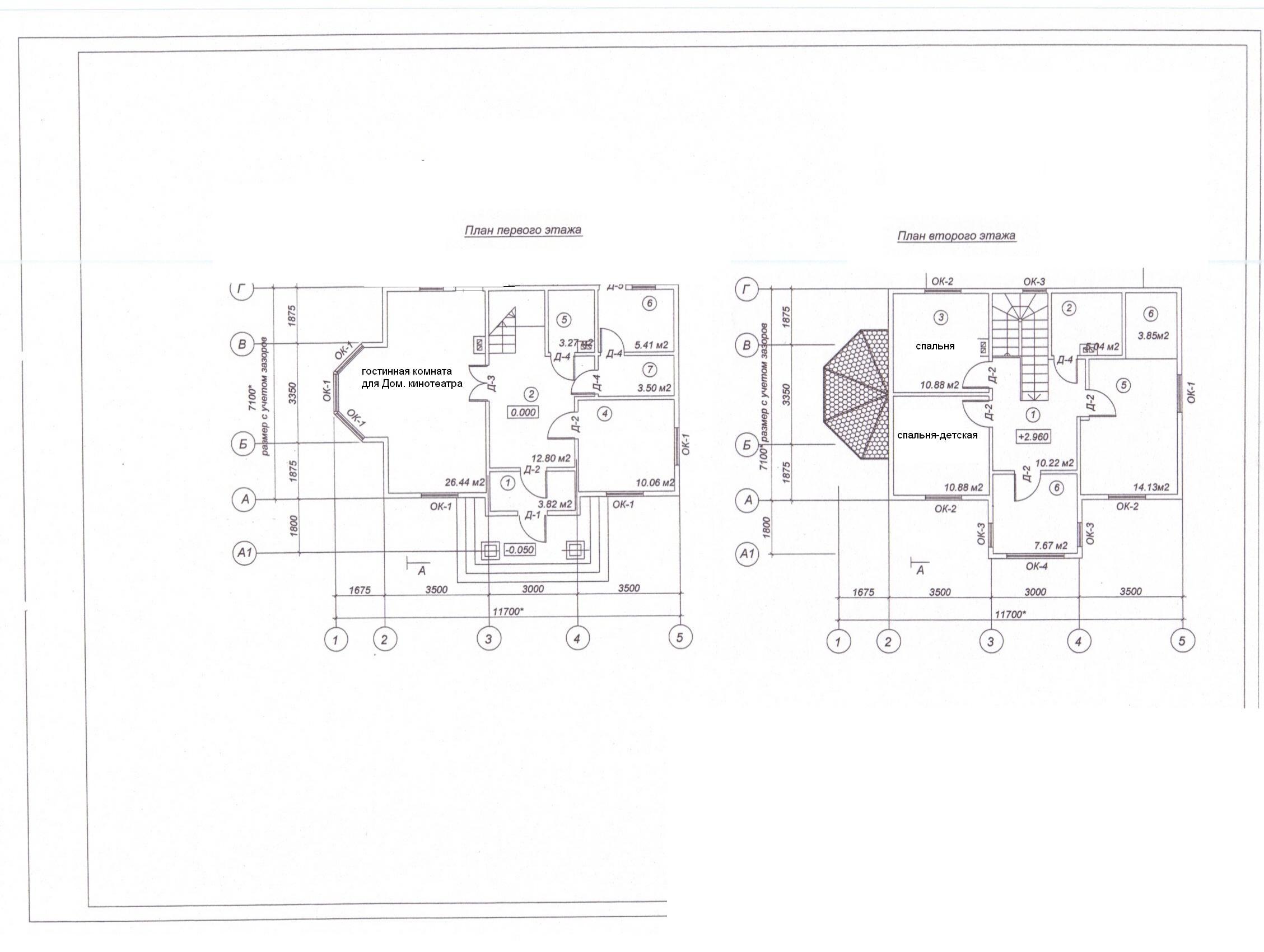

Здравствуйте. Строю дом по канадской технологии (сэндвич-панели) www.tvdm.ru (проект ШЕРВУД-2, без веранды).
Внешние стены 160мм (плита ОСБ (10мм)-пенопласт-ОСБ(10мм), перекрытия 160мм, перегородки 120мм.
Встал вопрос о размещении домашнего кинотеатра и ЗВУКОИЗОЛЯЦИИ комнаты с эркером 26 м2. На втором этаже будет детская(ие).
Высота первого этажа 2.8 м, а второго 2.5 м.
Я думаю нужно сделать звукоизоляцию (по ВАШЕЙ рекомендации) потолка первого этажа + будет натяжной потолок.
Как вы думаете, будет ли этого достаточно (чтобы не красть высоту второго этажа), или понадобится еще плавающий пол на втором этаже?
Нужна ли будет звукоизоляция стен в комнате с эркером? С уважением…

Мы неоднократно сталкивались с проблемой звукоизоляции каркасных домов по канадской технологии.
Могу сказать однозначно: если в гостиной на первом этаже будет работать ДК, то на втором этаже НИКТО СПАТЬ НЕ БУДЕТ!!!
Радикальное улучшение не принесет ни плавающий пол, ни натяжной потолок.
Проблема заключается в очень малом весе конструкций стен и перекрытий, что приводит к исчезающе малой звукоизоляции на низких частотах.
Можно снизить проникновение шума 3 путями:
1. изменить планировочное решение и "разнести в пространстве" ДК и спальни.
2. отойти от стандартной технологии и изменить конструкцию перекрытий, выполнив их раздельными. (Это приведет к удорожанию проекта.)
3. выполнить конструкцию массивного звукоизоляционного подвесного потолка. (Это уменьшит высоту комнаты на 150-200 мм)
Кроме того, будет необходима дополнительная звукоизоляция стен.
Перед тем, как предпринимать какие-либо меры, я советую очень хорошо подумать и обязательно проконсультироваться со специалистом-акустиком.

Спасибо, Андрей. К сожалению комплект плит уже заказан, т.е. с перепланировкой не получится. :cry:
Какую именно массивную звукоизоляцию вы имели в виду. Поясните пожалуйста. И можно ли ее(звукоизолицию) спрятать под НАТЯЖНОЙ потолок.
И еще, улучшится ли звучание при звукоизоляции стен комнаты с ДК, или это повляяет лишь на снижение шума?
