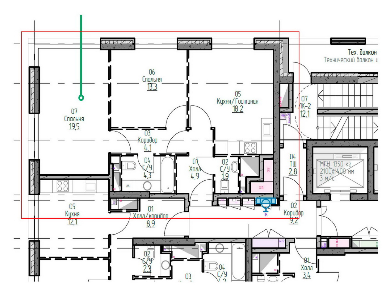

Квартира в новом монолитном доме, отделки нет, перегородок нет
Вот план квартиры
И фото как она выглядит
Цель максимально огородиться от ударных и воздушных шумов.

1. Какой порядок действий? Вроде как надо заливать стяжку и делать потолок сначала, но тут три комнаты, я же не могу сделать общий потолок на 70м2, значит перегородки в любом случае до потолка?
2. Как залить стяжку с деформационными швами под комнаты и СУ, или сначала можно сделать перегородки прямо на перекрытие на вибростеке снизу и сверху перегородки?
3. Если делать перегородки из блоков (в СУ и кухня), можно ли их так же изолировать вибростеком сверху и снизу, или например силомером? (главное чтоб они не излучали шум соседей, шумоизоляция внутри своей квартиры не важна)

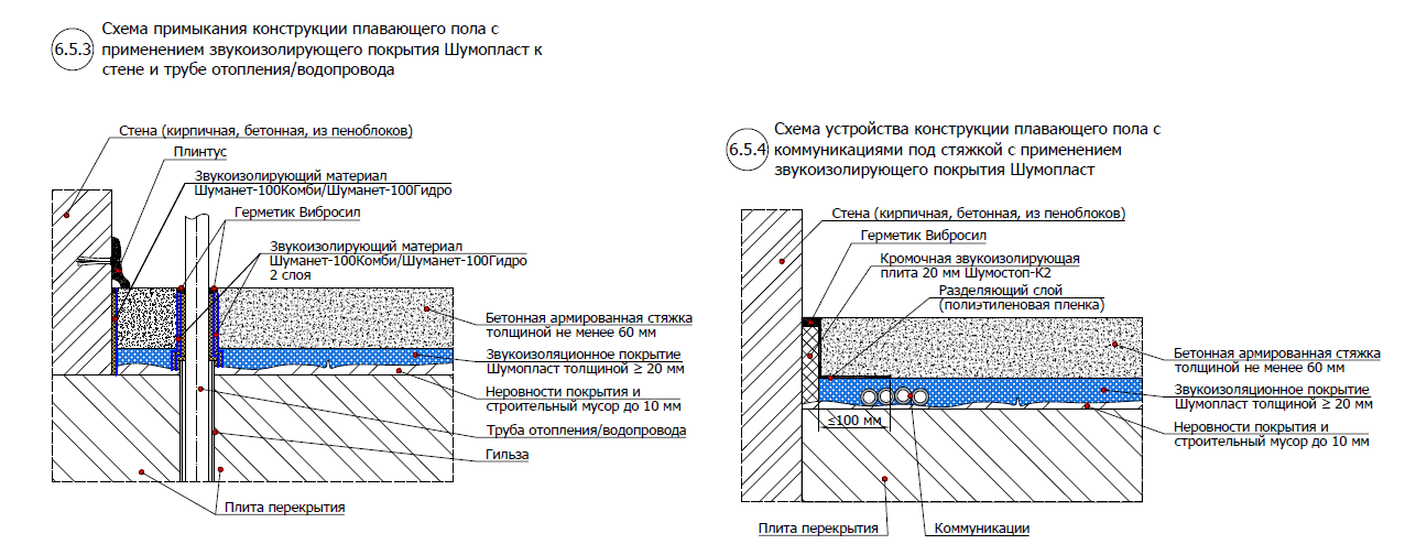

4. По полу все понятно, я делаю или два слоя К2 и прячу в нем трубы, или выравниваю стяжкой и делаю один слой, а вот сосед сверху планирует такой пирог пола: стяжка-фанера-подложка-ламинат, но может удастся его уговорить хоть на какой-то минимум чтобы он не терял высоту помещения, например будет ли толк если положить слой шумапласта в 2см и слегка им прикрыть трубы на 1см горбиком, или например 2см шумопласта, а трубы накрыть акуфлексом?
5. Там где кухня по плану планирую делать спальню, там есть монолитная стена в подъезд, будет ли она излучать шум соседей, есть ли смысл зашивать ее каркасом, или достаточно звукоизолировать потолок? Плюс еще внешние стены монолит и ригели над окнами, сильно ли они будут излучать звук от соседей?

Сообщение Андрей Юренко » Вт фев 11, 2020 4:37 pm
vavio , здравствуйте.
1. Если перегородки из каменной кладки (киприч), то сначала возводите перегородки, потом заливаете плавающий пол, потом каркасные облицовки потолков
Если Перегородки ГКЛ, то сначала стяжка, потом перегородки ГКЛ, потом облицовки потолков.
2. см. ответ №1
3. Изолировать вибростеком - бессмысленно. Изолировать Силомером - трудноисполнимо. Рекомендую либо кирпичную кладку (более массивную), либо более прогрессивную и лучше по звукоизоляции - специализированная акустическая перегородка, например https://www.acoustic.ru/constructions/z ... rodok/154/
4.
уточняю: прятать коммуникации в упругом слое нельзя. Исключение - Шумопласт (см.вложение)
5. вижу по этой стене вент.канал, поэтому рекомендую облицовку, можно и потоньше - ЗИПС, например, Вектор.
