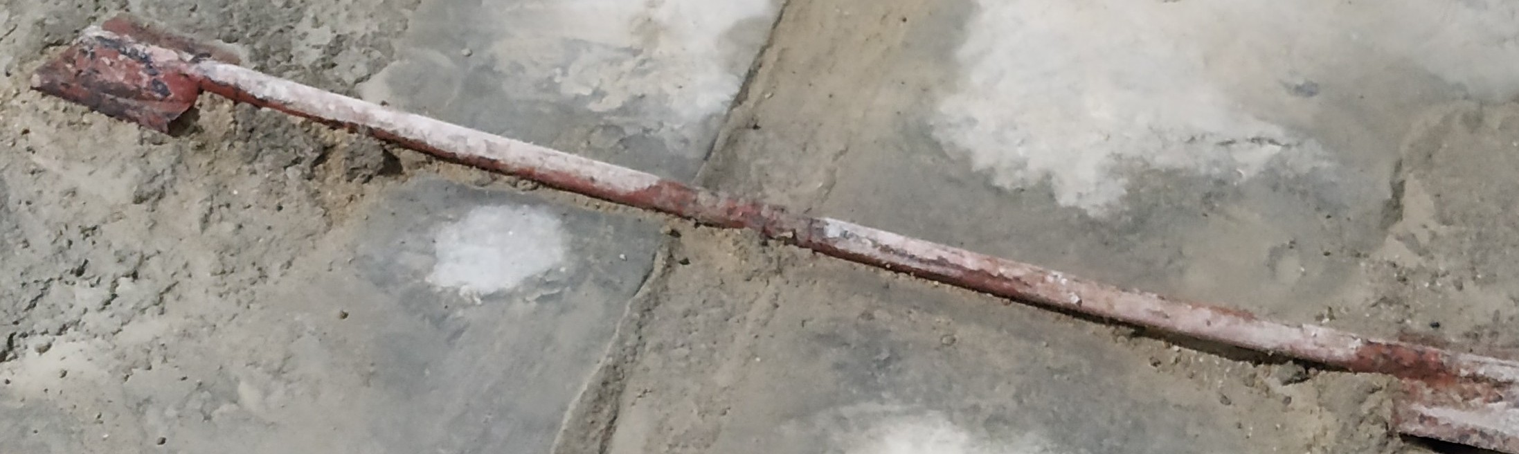

если торчит приваренный пртуок, стягивающий две плиты, лиаметр 1,5 см и на высоте 2 см.
то лучше обустроить вокруг него холмик пологий, как автор темы или все таки обойти ватой а сверху роложить вибростек?

DOMMOS, очень важно что бы не было контакта стяжки с этим прутком . Вибростек ни в коем случае нельзя делать , даже если кто то вам посоветует иное, пусть даже акустики . Под статической нагрузкой плиты стяжки вибростек не будет работать , вы рискуете получить усиление резонансов из вне вашего помещения , будете слышать то что и не слышали никогда , а так же снижение или вообще можно свести работу плавающего пола по ударному шуму на нет . Вату лучше бы разрезать вокруг прута или если получиться подравнять раствором прут сделать очень плавные перепады , вырезать в мин вате 1 см допустим и накрыть шумостом к2 , причем сверху подрезать еще 1 см плиты необходимого размера и накрыть для перестраховки . Более детально можно на месте еще .. но тут через монитор ,ход мысли думаю понятен вам. Я примерно +- делал определенные процедуры , есть определенные условия для плавающего пола , а также есть определенные вводные данные , это все нужно совмещать . Если что спрашивайте , помогу советом . Удачи !

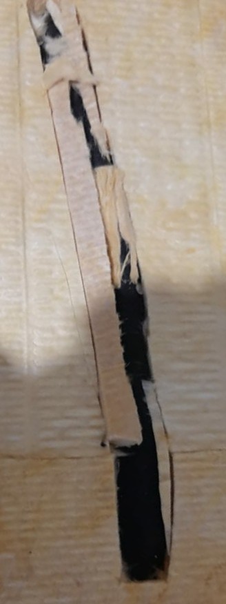

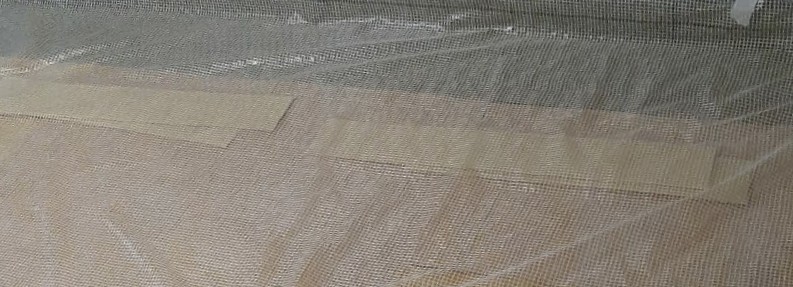

Сообщение DOMMOS » Вс ноя 17, 2019 10:53 pm
холмик не сделали, может еще можно успеть конечно....
что сделали:
1. обмотал пруток виброизоляцией битумной с фольгой (автомобильная)
2. сверху тканевой автомобильной для стыков.
3. прорезали по контуру прутка минвату.
4.сверху два слоя вибростеком.
или строго холмик?

DOMMOS, так по фото трудно судить , главное что бы плита стяжки не давила через вибростек , суть я выше вам описал .

Сообщение DOMMOS » Пн ноя 18, 2019 10:13 pm
Yug_Master писал(а):DOMMOS, так по фото трудно судить , главное что бы плита стяжки не давила через вибростек , суть я выше вам описал .
т.е. главное, чтобы Вибростек не лежал на нервности, а лежал на вате?
в этом случае для статической нагрузки будет наботать вата, а промежуток 20...30 мм не принципиален, так?
если же неровность выше 2 см, то тогда холмик точно.

Сообщение Yug_Master » Пн ноя 18, 2019 10:37 pm
Да, должна работать только вата , если холмик значит так , более детально только по месту , так больше вариантов я не вижу.
