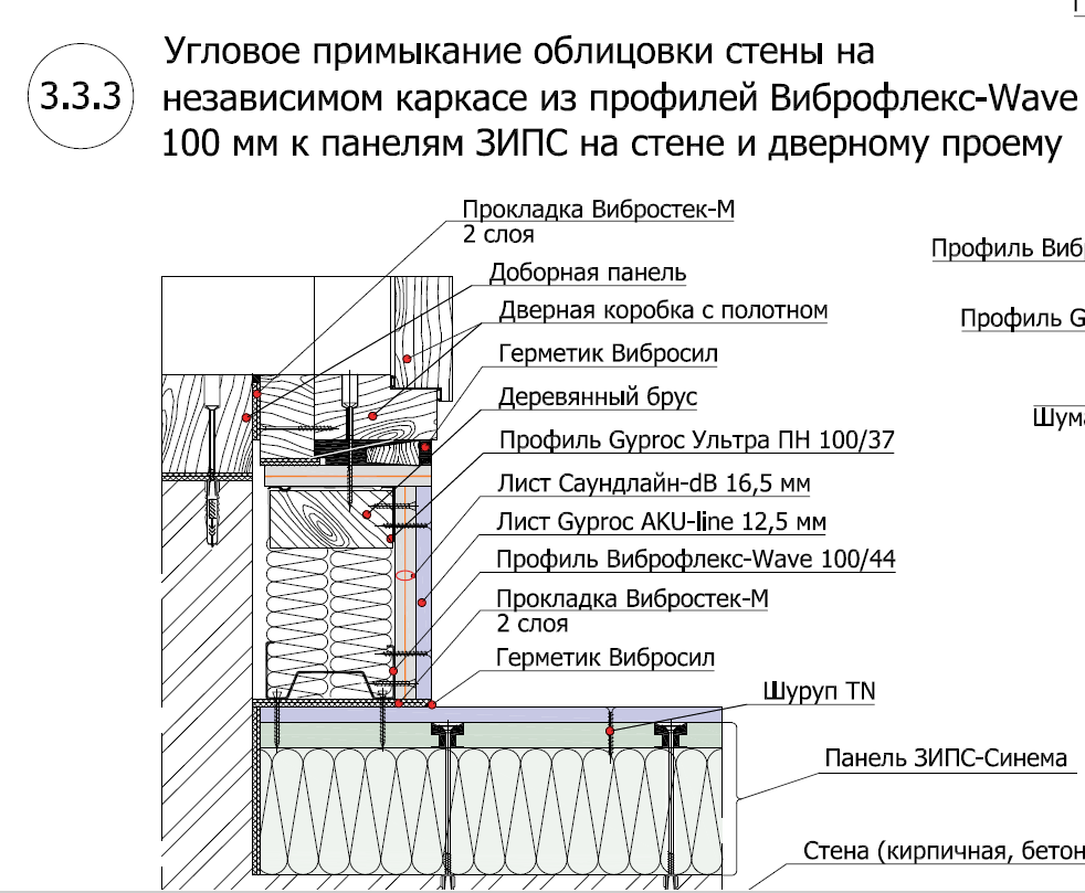

Вопрос про тяжелые двери.
Закладные для их использования с использованием брусков дерева.
Они сильно снижают звукоизоляцию?
Допустим брусок 100мм на 100мм.
Можно как то снизить потери в звукоизоляции? допустим при монтаже стен используется профиль 100мм.
Если поставить брус 50мм на 50мм вместо 100мм на 100мм, появится место для использования 1 слоя минеральной ваты в 50мм.
Или толку мало будет от замены бруска 100 на 50?

Сообщение Андрей Юренко » Чт апр 18, 2019 10:16 am
Здравствуйте.
Ладно, я смирился, что лоджию нельзя присоединить к комнате.
можно или нет, точно ответит специалист по утеплению балконов.
дверь будет монтироваться в ЗИ облицовку? если да, то типовой узел во вложении
