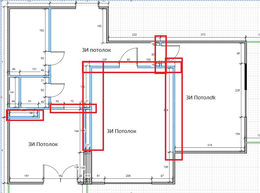

Дана двухкомнатная новостройка, перегородок нет. Сделана плавающая стяжка по слою Шумостоп с2к2 (отдельное спасибо Yug_Master за теоретическую помощь в сложных моментах). Пришла очередь потолков и перегородок.
Проблема: в квартире сверху залита обычная стяжка, плюс бегает ребёнок. Решать проблему пока не ходил. Понимаю, что на 100% мой потолок это не уберёт, но всё же хочется максимально эффективно.
Итак, вопросы:
1) Как лучше сделать так, чтобы звук не передавался через перегородки максимально эффективно? Знаю, что АГ рекомендует сначала выполнить шумоизоляцию потолка (я выбрал на каркасе 13см.), а потом к стяжке и потолку крепить перегородку (самую тонкую на 50-м каркасе). Но пролистав альбом акустических решений, так и не нашёл в нём схему примыкания перегородки и потолка. Видел с ЗИПСом на потолке, но это ведь не то.
2) Как выполнить крепление перегородки к боковой стене? Я так понимаю, шурупами точно не стоит, ибо жёсткая связь. Остаётся два варианта - а) Не крепить, но не повлияет ли это на крепость и устойчивость перегородки или б) крепить через прокладки из силомера. Есть у АГ какие-нибудь разработанные крепления для этой задачи или может быть из специалистов кто-то знает, как правильнее это сделать? Там же нужен расчёт и прочее..
Ну и 3) Если уж будем работать над креплениями к боковым стенам, то может быть стоит таким же образом прикрепить и к перекрытию сверху? Т.е. мы делаем сначала перегородки закреплённые через силомер, а потом примыкаем к ним потолок на каркасе по стандартной схеме без связей со стенами. Об этой схеме упоминал Сергей Шумаков (он вроде тоже специалист АГ), говорил, что так лучше, но почему, ответа я не нашёл. Что-то было связано с передачей вибраций с потолка при их наличии.
PS. Как по мне, учитывая высокую интенсивность ударных, то идея "сначала перегородки, потом потолок" более привлекательна, так как мы получаем полностью акустически развязанные между собой конструкции потолка и перегородок.
На всякий случай, прикладываю план квартиры. Красным обведены ЗИ перегородки. ЗИ потолки подписаны.
План звукоизоляции

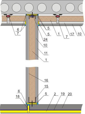

Ещё нашёл схемы Андрея Смирнова, где у него в типовых конструкциях возводится сначала перегородка, а потом потолки, но у него там для крепления используется профиль Vibrofix Liner как раз с такими креплениями, которые я представлял себе. В общем, в голове лёгкая путаница. Какую же схему выбрать, как самую оптимальную, подходящую под мои условия?
PS. Нашёл пост про крепления перегородки с использованием силомера. https://www.forumhouse.ru/threads/283325/page-12#post-15487316 . Думаете не целесообразно?\
PPS. А вообще, найти бы этот узел в альбоме рабочих чертежей, но его там нет...
