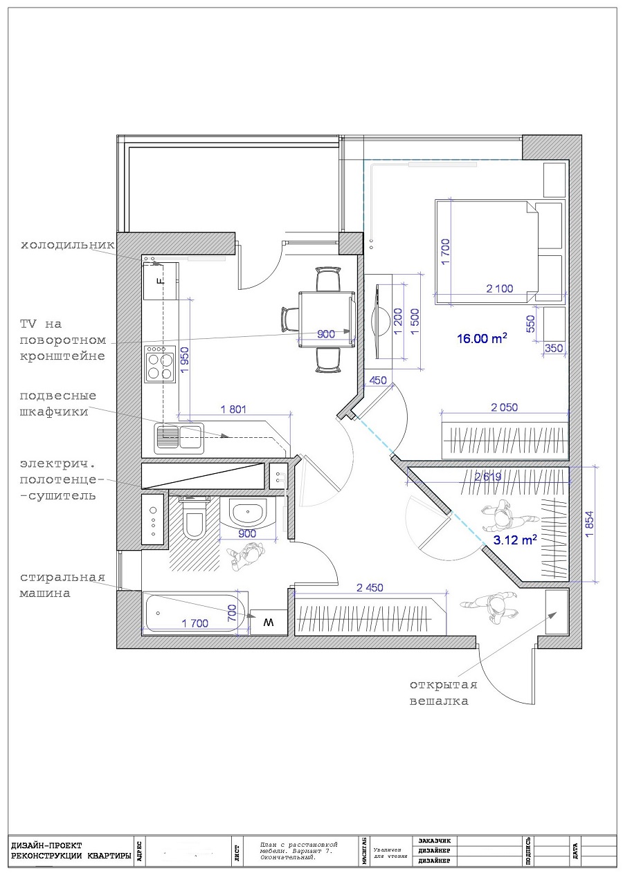

Порекомендуйте бюджетную звуко-шумоизоляцию для однушки (планируется под сдачу) в монолитном доме. Управляющая компания -обязала всех жильцов сделать шумоизоляцию пола. Порекомендуйте где и что делать. Стена справа -там соседей нет, там улица.
Однушка в монолитном доме-под сдачу планируется. нужен эконом вариант необходимой звукоизоляции. справа стенка -это конец дома. 10 этаж.
