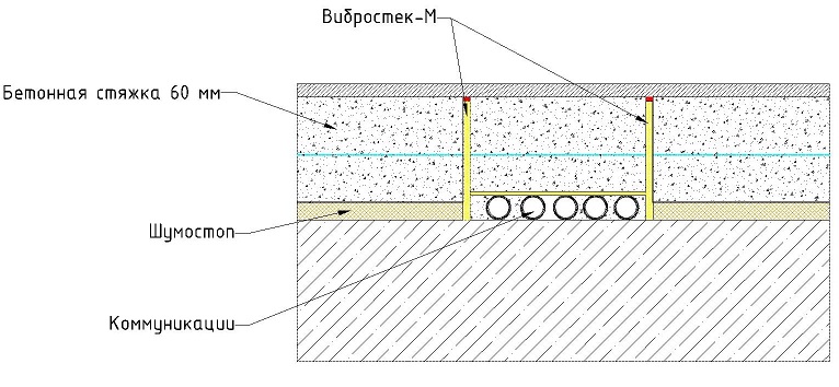

Сообщение Вохмянин Михаил » Пт мар 18, 2016 4:44 pm
Serpe писал(а):А каков характер нагрузок на трубы? Ведь есть пространство для температурного расширения, и также возможные напряжения в толще стяжки не затрагивают трубы. Или речь идет о весе, который приходится на трубу, который раньше (когда трубы были замурованы непосредственно в стяжке) был более равномерно распределен по стяжке? Допустимо ли в этом случае в стык между плитами ваты, где лежат трубы, залить ЦПС с целью перераспределить нагрузку с трубы на плиту перекрытия, и закрыть сверху полосами вибростека?
Речь идет о весе, который будет приходиться на трубу. Можно для труб сделать свою стяжку по аналогии с этой схемой:
