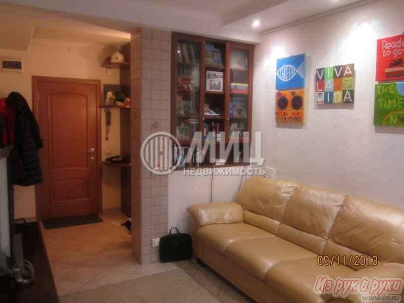

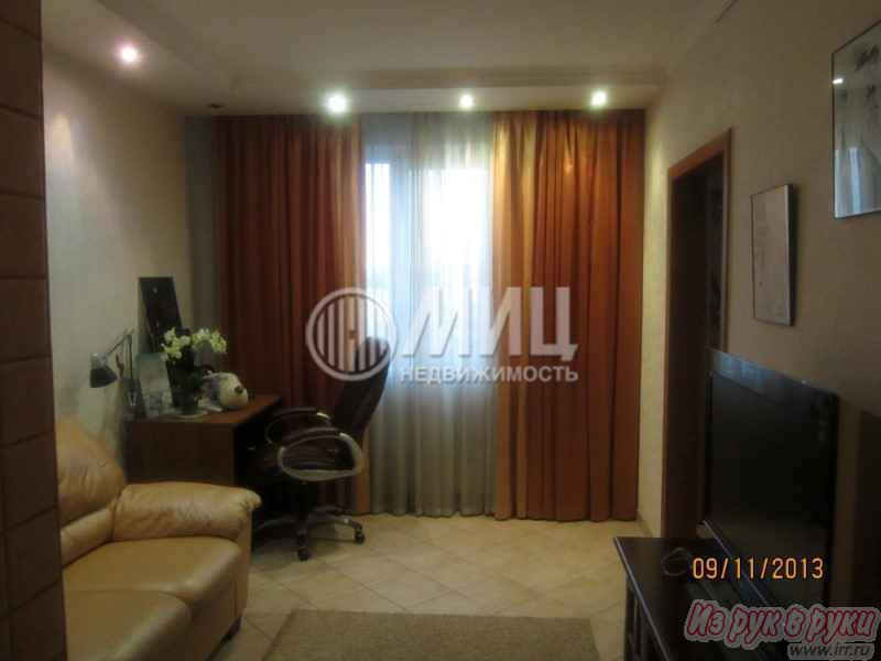

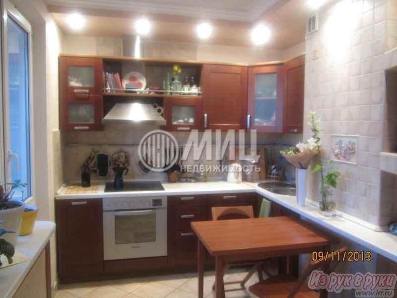

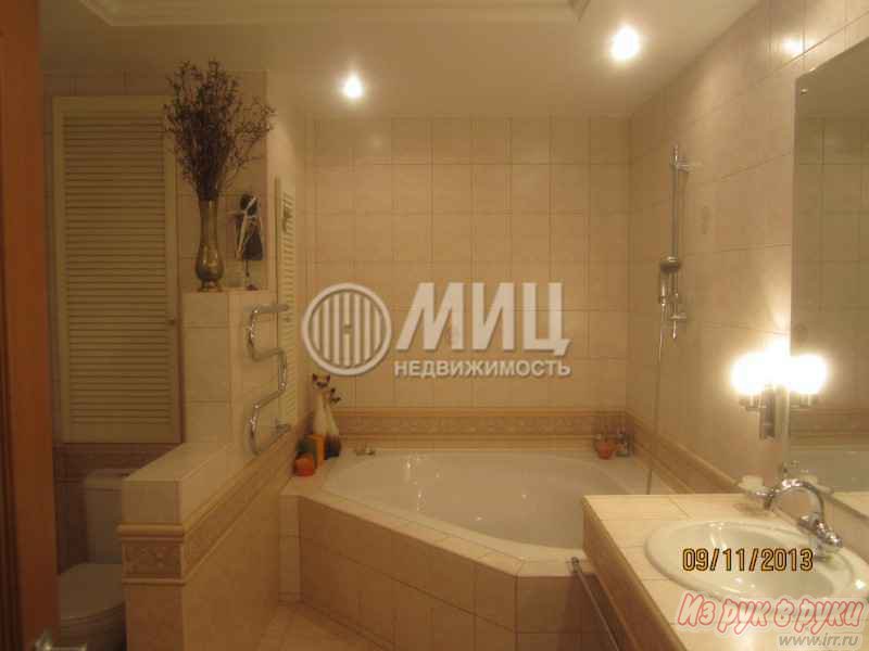

Некогда первые владельцы сделали такой шикарный ремонт. Видимо, после многолетних разборок с жильцами нижней квартиры продали квартиру, в этот же момент нижние жильцы ускоренно продали свою. Её покупателем стал я.
После того, как сделал ремонт услышал въехавших новых жильцов и с тех пор шла бодяга по переделке полов соседям, договорились на мировую дать им отсрочку. По факту за это время они узаконили квартиру по липовым актам (МЖИ даже не ездила смотреть), в актах значится даже наличие звукоизоляции, и спешно перепродали квартиру.
Два года пытаюсь по-хорошему договориться с новыми жильцами но они вообще на контакт не идут, полный игнор, т.е тупо шлю письма без ответа.
Буду судиться!
По фоткам видно что стены и полы соеденены жёстко, почти везде плитка т.е полы квартиры работают как усиливающая звук конструкция. Тут ещё и перепланировка - санузел расширен на коридор.
На всякий случай, если вдруг вопрос мирного решения переделки полов будет решаться в т.ч при поддержке моего финансирования предложите варианты?
Ковры не годятся т.к хлопки дверей, спуск сортира слышны на всю квартиру т.е плитка излучает этот звук по всей квартире.
1)Сбить плитку, выровнять пол наливным полом, акуфлекс, подложка, ламинат?
