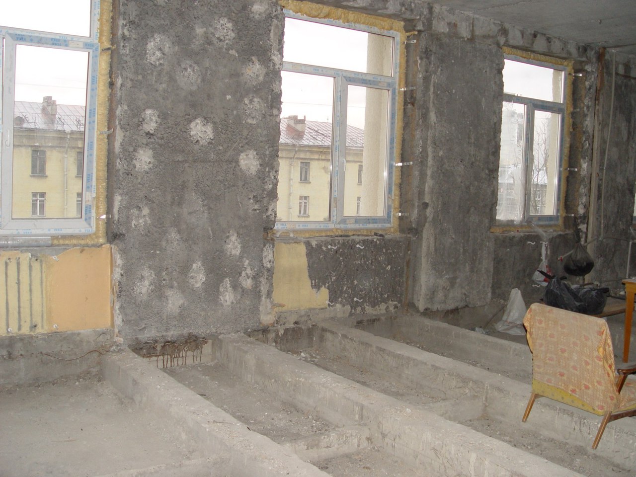

Есть сталинка с ковшеобразными бетонными перекрытиями, 1956 года постройки. Вот так выглядели перекрытия до начала ремонта:
Глубина "ковшей" - около 25-30см, и от стенок ковшей до финишного покрытия сантиметров 7.

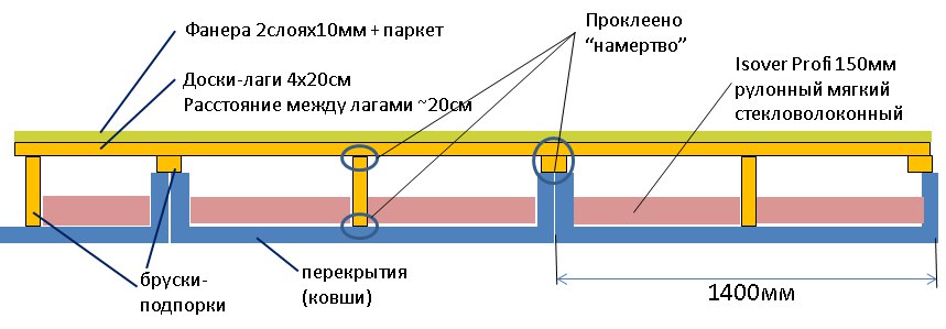

Во время ремонта был уложен паркет, как в итоге оказалось, САМЫМ НЕПРАВИЛЬНЫМ способом с точки зрения шумоизоляции:
Засыпка шлаком и мусором была полностью удалена.
Лаги жестко приклеивались через деревянные столбы к перекрытию во многих точках, без всякой акустической развязки. К лагам приклеивалась два слоя фанеры, на которые клеился паркет. Пространство под лагами заполнено 10см ISOVER. Остальные 15см - пустые.
Результат: если приложить ухо к полу, соседей снизу слышно как по телефону. Ощущение что паркет работает как диффузор в АС...

1. Пол не контактирует со стенами. Щель в месте контакта (около 1см) закрыта мягким швом из силиконового герметика. Плинтусов нет.
2. В пространстве под полом лежит легкий стекловолоконный рулонный ISOVER. Теперь уже знаю - звукоизолятор "никакой"... Горе-паркетчики, не проконтролировал их работу (

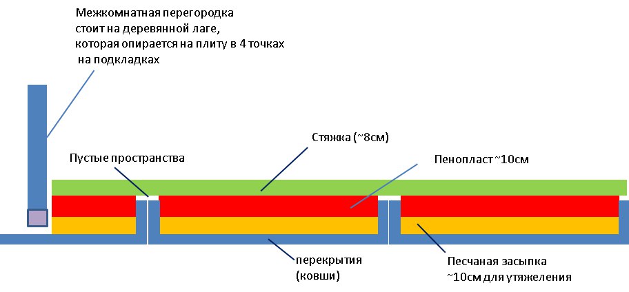

В итоге, решили грузить по 300-max400кг, без перегруза. Правильно ли я понимаю, что стяжка - эффективнее пола на лагах с точки зрения шумоизоляции?
Думаем сделать так: 1. засыпать перекрытия ~10см, 2. прямо на песок положить промежуточный слой легкого упругого материала (10-15см) 3. сверху делать стяжку ~8см.
Просмотрел все Ваши альбомы тех. решений, однако, наш случай довольно специфичный (корыта) и не указан ни на одной иллюстрации.
Поэтому возникает пара вопросов, ответьте пожалуйста:
1. Что лучше бОльше нагрузить? Стяжку или сами плиты перекрытий? (залить более толстую плавающую стяжку и более тонкий слой засыпки в корыта на плиту ЛИБО тонкую стяжку и толстый слой засыпки)
2. На что опереть стяжку с учетом того, что плиты - корыта с бортами ~20-25см и борта-балки выпирают прямо посреди комнаты? Вижу два совершенно разных подхода:
2.1. опора через легкий толстый материал на "дно" корыт.
2.2. опора на "борта" плит (балки) через какой-нибудь Sylomer - хотя, боюсь, стяжка не выдержит "провис" над корытами длиною в 1метр. Да и Sylomer не выдержит концентрированно нагрузки.
2.3. опора и на то и на другое - тогда через какой материал сделать опору на дно плит и через какой - на балки? Получаются ведь совершенно разные высоты опор!
3. Как лучше поступить с точки зрения максимальной шумоизоляции и виброизоляции (когда дети внизу прыгают, ощущается чуть заметная вибрация)?
Если опирать стяжку на дно плит, надо ли полностью не допускать касания "балок" стяжкой? Если мы будем опираться на дно плит, нам придется использовать достаточно толстый слой упругого материала (чтобы не слишком утяжелять конструкцию). Можно ли использовать пенопласт? Он вроде обладает достаточной упругостью и он бывает толщиной 10-15см. Если да, то какой марки? ПСБ 35 или 50? Имеет ли смысл использовать пенопласт + потом плиты шумостоп? Добавлю, что задачи сильно снизить ударный шум ОТ НАС к соседям - нет. Они и сейчас не жалуются.
Главное - снизить шум от бега и прыжков детей внизу, хлопания дверьми (он прежде всего низкочастотный, думаю). Остальное, уверен, "приложится".
Вот я набросал примерный вид стяжки. Прокомментируйте, пожалуйста.
В жилконторе мне тут предложили два "стандартных для этих домов" варианта. Прокомментируйте, пожалуйста, их с (.) зрения шумоизоляции
1. Сухая стяжка KNAUF. Просто всё засыпать керамзитовым песком под завязку. Все 30см. Сверху - листы ГВЛ. Говорят, керамзитовый песок хорошо изолирует шум. Врут?
2. Засыпка мелким керамзитом (корыта полностью + выше уровня "балок"). Проливка бетонным молочком. А сверху полусухая стяжка. Получится без упругого материала - вроде плохо...
Полагаю, эти варианты заведомо хуже чем предложенный вами вариант плита+засыпка (масса) -- упругий пенопласт/шумостоп (пружина) -- стяжка (масса)

Сообщение Александр Фадеев » Вт янв 12, 2016 4:37 pm
1. Предпочтительнее смотрится более массивное и жёсткое перекрытие.
2. С точки зрения возможной усадки надёжнее выглядит вариант 2.1.
3. Схема приведённая в сообщении вполне работоспособна. Только вместо пенопласта, который сложно прогнозируем с точки зрения усадки и эффективности, я бы рекомендовал рассмотреть три слоя плит "Акуфлор". Кроме того, важно исключить жёсткое касание стяжки с рёбрами плит перекрытия и стенами. На этих участках использовать два слоя ленты "Вибростек-М150" или плиты "Акуфлор".
Что касается двух вариантов с применением керамзита, то что-нибудь определённое сказать затрудняюсь. Первый выглядит предпочтительнее.

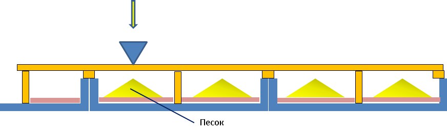

1. Нагрузить плиты перекрытия прямо поверх паркета, просто заполнив пространство под кроватью (ровно в центре спальни) ~2т песка в мешках.
Смущает что нагрузка будет довольно локальной (3м2). Будет ли работать закон масс? По-логике, вибрации нагруженной плиты в любом случае должны уменьшиться.

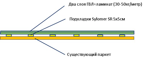

3. Сделать упрощенный "пол на лагах" состоящий из ГВЛ листов опирающихся на равномерно распределенные (скажем, через 20-30см) по полу небольшие подкладки Sylomer SR.
Т.е. прямо на паркет положить два слоя листов ГВЛ, которые будут опираться на подкладки из Sylomer. Еще раз замечу - это временная мера. Тяжелой мебели стоять не будет.
Можно конечно и лаги положить, но это уже надо столяров вызывать, да и высоту помещения это сильно уменьшит.
Вот так:
Заранее благодарю.

Комментарии по предложенным схемам:
1. Частичная изоляция пола не имеет смысла. Всё будет определяться неизолированными участками.
2. Теоретически такой подход может сработать, вопрос в реализации.
3. На мой взгляд, дорогое и неоправданное решение.
Если и рассматривать из трёх вариантов, то второй. А по-хорошему, лучше делать полноценную звукоизоляционную конструкцию пола.
