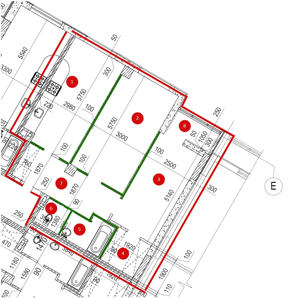

Сообщение sergegcf » Ср окт 28, 2015 12:33 pm
Двухкомнатная квартира, где
1 – кухня, 2 – гостиная, 3 – спальня, 4 – гардеробная, 5 – ванная, 6 – санузел, 7 – коридор, 8 – лоджия.
Красным отмечены стены, которые уже возведены. Снизу и слева выложены две перегородки в ¼ кирпича. Справа, в спальне – между монолитными стенами идет стена из газосиликатных блоков. Зеленые – стены, которые собираюсь ставить. Высота потолков 270 см. (есть нюанс – у колонн залиты что-то вроде оснований 1*1 метр и высота от этих оснований 264 см)
Прочитал форум, но остались некоторые уточнения. Прошу ответить на них, если возможно:
Пол: коммуникации разведены по полу
1) Можно ли стелить акуфлекс или шуманет прямо на коммуникации и заливать армированную стяжку около 6 см? коммуникации – разводка воды из металлопластиковых труб в гофре.
2) Акуфлекс и шуманет не улучшают защиту от воздушных шумов, а только от ударных, а шумопласт улучшает. Верно?
3) Если делать шумастоп, то возможно ли уменьшение толщины стяжки при этом увеличив её прочность?
Стены: стену планирую выкладывать в ½ кирпича (каркасные боюсь делать, так как не знаю еще какие ящики буду вешать и буду ли вообще. Посоветуйте – что лучше каркасная стена (какой вес выдерживает?) или кирпичная на силомере и прокладкой вибростека по периметру соприкосновения с остальными конструкциями).
1) Какой силомер выбрать? (стена из силикатного кирпича в 1/2)
2) Как силомер крепиться к нижней плите перекрытия?
3) В примере http://zips.ua/viewtopic.php?f=1&t=2390&p=11343#p11343 показано крепление через уголок. Крепить по всей длине или в нескольких местах (возводимую стену планируется укрепить через арматуру)?
4) Следует сделать изоляцию колонн? Верно? Если не делать, то смысла ставить стены на силомер нет? Или колонна за счет веса может гасить колебания?
5) Чем заполнять верх стены к верхнему перекрытию? Так же раствор или монтажная пена? На примыкание соответственно вибростек согласно предложенной схеме.
6) Есть ли вообще смысл делать межкомнатные стены на силомере, если есть связь по внешним (уже возведенным стенам)?
Потолок: из-за низкой высоты планирую использовать ЗИПС-вектор или делать подвесную конструкцию
1) Что предпочтительнее: вектор или шуманет + гкл
2) Как поведет себя звукоизолирующая конструкция в ванной? (вектор или шуманет + гкл)?
3) Разводка электрики в зипс-вектор? Вырезать каналы?
4) Люстру можно повесить непосредственно к плите перекрытия, но соприкосновения люстры и конструкции пройти вибросилом. Верно?
5) Насколько принципиально делать зипс, если у соседа сверху постелить а)акуфлекс или б) шумопласт? Плюс будет стяжка не менее 6 см. Зипс-вектор не спасет от ударных шумов, а воздушные приглушит стяжка. Зипс-модуль не подходит по высоте.
Если есть какие-то другие варианты исполнения, то попрошу их озвучить - в виду повсеместного строительства монолитных домов эти нюансы будут очень интересны и остальным участникам форума
Спасибо

Сообщение Вохмянин Михаил » Чт окт 29, 2015 2:26 pm
sergegcf писал(а):1) Можно ли стелить акуфлекс или шуманет прямо на коммуникации и заливать армированную стяжку около 6 см? коммуникации – разводка воды из металлопластиковых труб в гофре.
С тонкими звукоизоялционными материалами варианта два:
1) Разводите трубы, заливаете их в стяжку для выравнивания. Затем укладываете материал (шуманет-100/100С, акуфлекс-комби) и поверх заливаете стяжку 60 мм.
2) Укладываете звукоизоляционный материал, разводите трубы, при этом важно убедиться в герметичности звукоизоляционного материала: если начнете крепить коммуникации к полу через звукоизоляцию, то получите звуковые мостики. Затем заливаете стяжку 60 мм.
sergegcf писал(а):2) Акуфлекс и шуманет не улучшают защиту от воздушных шумов, а только от ударных, а шумопласт улучшает. Верно?
Да, верно.
sergegcf писал(а):3) Если делать шумастоп, то возможно ли уменьшение толщины стяжки при этом увеличив её прочность?
Каким способом вы собираетесь это сделать? Прочность стяжки, как правило, увеличивается путем армирования. Для шумостопа армирование обязательно даже при толщине стяжки в 60 мм. Плюс, уменьшая толщину стяжки вы уменьшаете ее дополнительную звукоизоляцию.
sergegcf писал(а):Стены: стену планирую выкладывать в ½ кирпича (каркасные боюсь делать, так как не знаю еще какие ящики буду вешать и буду ли вообще. Посоветуйте – что лучше каркасная стена (какой вес выдерживает?) или кирпичная на силомере и прокладкой вибростека по периметру соприкосновения с остальными конструкциями).
1) Как правило подходит СР110 толщиной 12 мм.
2) Он просто укладывается на перекрытие. Можно прихватить клеем для полиуретана
3) Крепить по всей длине
4) По колонам хорошо распространяются шумы, поэтому их надо изолировать. Достаточно будет ЗИПС-Вектор.
5) Заполнять раствором.
6) В это теме человек описывает ремонт в своей квартире: http://звукоизоляция.рф/viewtopic.php?f=1&t=3382&sid=36de70802b06e46de78f1621256fe5fd Изначально было решение ставить перегородки на силомер, но потом плавно перешли на гкл-перегородки. Учитывая "особенности" монтажа перегородок на силомере, я бы делал из гкл, установив чаще каркас, и предусмотрев закладные.
sergegcf писал(а):Потолок: из-за низкой высоты планирую использовать ЗИПС-вектор или делать подвесную конструкцию
1) шуманет+гкл предпочтительнее. Если, конечно, каркас будете на виброподвесах делать.
2) Нормально поведет... как любая гкл-конструкция. гипсокартон должен быть влагостойким, ну а если капитально зальет, то надо все просушивать.
3) Штробим стену. С кракасными облицовками и потолками проще - можно всю разводку внутри шуманет-эко сделать.
4) Верно.
5) Пол по шумопласту сверху предпочтительнее зипс-вектора.
