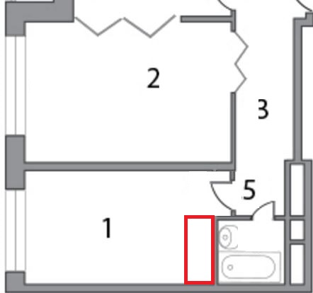

А соответственно всю ночь орут и очень громко. Было решено сделать шумоизоляцию в спальне (на схеме это помещение №1).
Спальня отделена от гостиной (на схеме - это №2) капитальной бетонной стеной толщиной 200 мм. Противоположная стена спальни - не капитальная - из блоков.

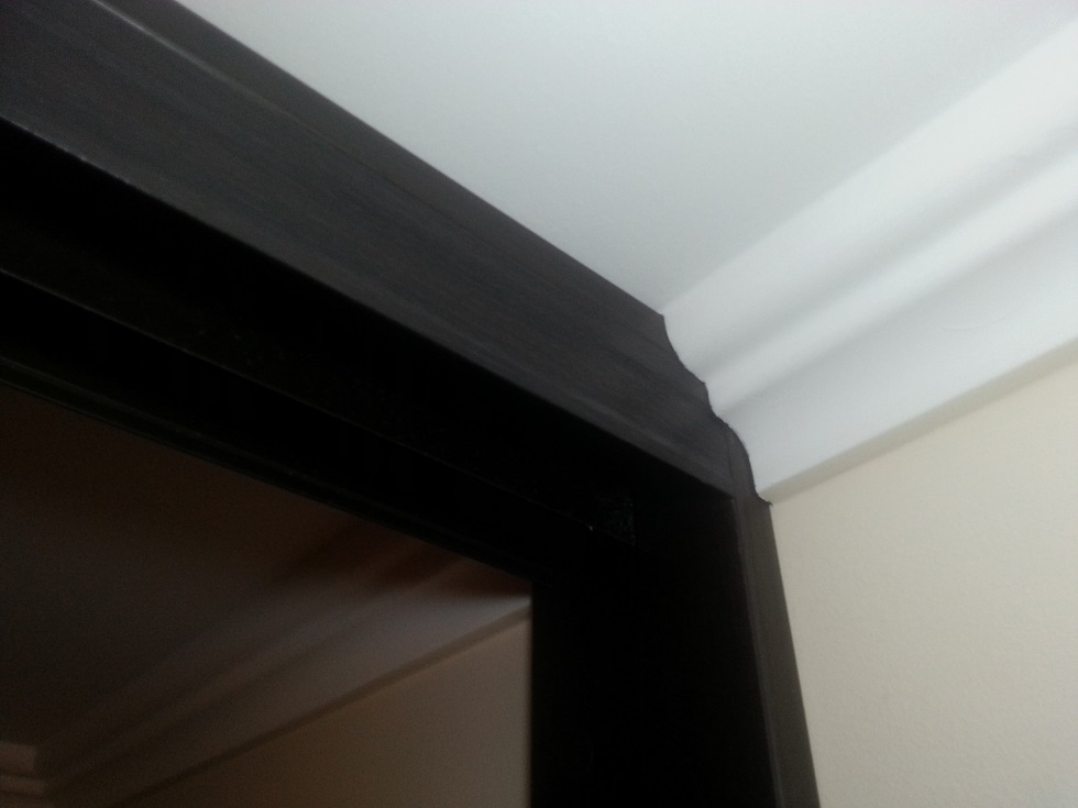

2) в спальне уже смонтирован шкаф-купе от пола до потолка (см. фото). Разобрать его или переделать уже невозможно, т.к. двери шкафа тоже от пола до потолка и в них вставлены зеркала. Можно сделать шумоизоляцию и на потолке в шкафу. Но как лучше сделать стык шумоизоляционных плит с профилем шкафа, по которому на роликах двигаются двери? Высота этого алюминиевого профиля от потолка составляет 55мм.
шкаф
шкаф
План помещения

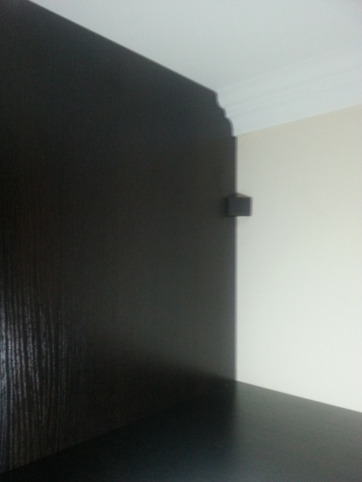

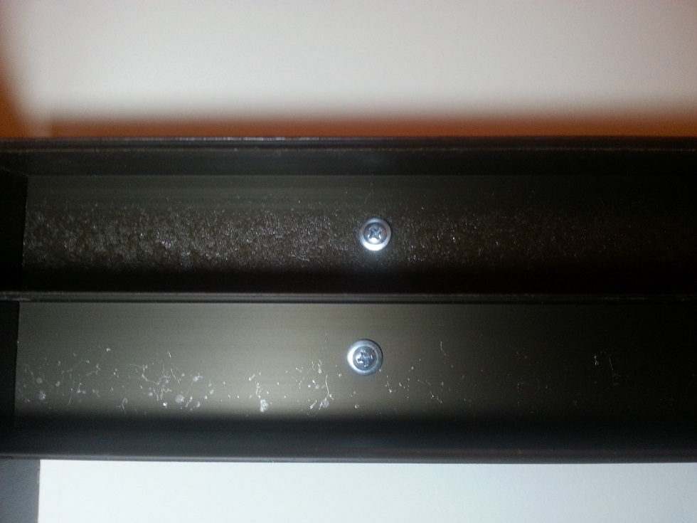

Добавил небольшие уточнения в планировку, обозначил красным, где стоит шкаф. Сам шкаф не имеет задней и правой стенок. Только левая стенка (лист дсп), профиль для передвижения дверей на потолке, поперечные полки и вертикальные стенки. Профиль крепится саморезами к планке из дсп, которая жестко прикреплена потолку(см фото). Стенки жестко прикреплены к стене на угловые крепления (один саморез в стенку шкафа, второй в стену, см фото). Ни одна из полок или вертикальных стенок к потолку не прикреплены, все они крепятся к стенам. Но зазоров и щелей нет, т.е. все стенки контачат либо с потолком либо со стенами.
Я для себя первоначально решил, что шкаф наполненный вещами должен как бы наоборот выступать в роли звукоизолятора: двери довольно тяжелые и закрываются сравнительно плотно (имеют мягкую прокладку, чтобы не стукались)
Если "обрезать" шкаф, то как это лучше сделать? Вокруг него по контуру сделать пятнадцатисантиметровый выступ (деревянный брусок?), чтобы через Вибростек стыковать плиты ЗИПС уже с ним а не с элементами конструкции шкафа?
шкаф на плане
крепление внутренних перегородок шкафа к стене
крепление алюминиевого профиля к планке из дсп на потолке
стык шкафа со стеной из блоков

Я бы наверное не стал городить каких-то дополнительных коробов/балок. Изначально на потолок монтируются панели ЗИПС, затем они укрываются финишным слоем ГКЛА и затем наносится финишная отделка как положено. И потом вернул бы на место шкаф, слегка укороченный правда)

В шкафу раздвижные двери, в которые вставлены зеркала. Двери во всю высоту шкафа. Каким образом можно укоротить такой шкаф?

Сообщение Андрей Галынский » Вт ноя 03, 2015 3:40 pm
Надо вызвать мастера, который монтировал шкаф. Все элементы подрезаются. Боковые стенки шкафа подрезаются и заново оклеиваются кромкой. Зеркала так же подрезаются и края обрабатываются (снимается фаска). Но опять повторюсь, надо вызывать мастера, который изготавливал/монтировал шкаф.
