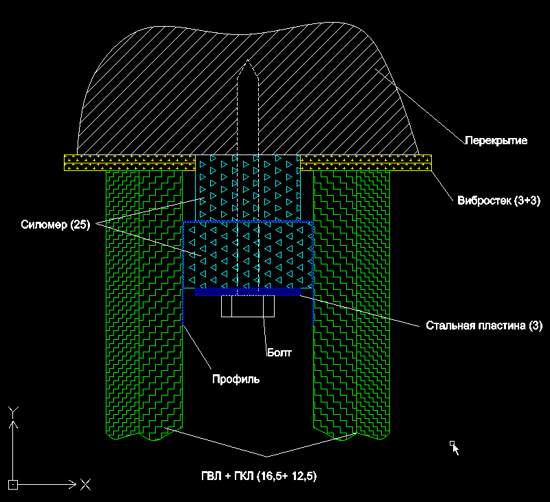

Пока делаю пол в санузлах, думаю про стены
Напомню, у меня основание стен выполнено на Силомере с бетоном по нему
Т. е. снизу направляющий профиль можно крепить жестко к верхней части бетона.
А вот сверху пока схема не продумана.
В ролике от акустик групп крепят через 2 слоя вибростека, причем жестко анкер к профилю.
Мне думается это не хорошо, тем паче что снизу у меня прокладка из дорогого материала.
Есть еще вариант аналогичный первому, но с прижимом анкера через 2 слоя вибростека.
Я вот думаю, может стоит крепить у потолку профиль через Силомер (у меня еще есть)
Суть такая, с шагом 600 крепим профиль направляющий к потолку.
Тут минус конечно в том что стена не супер жесткая будет, однако подвесным потолком ее потом прижмет хорошо.
Стоит ли этим "заморачиваться" ?

Сообщение Илья Мельник » Вт окт 06, 2015 3:13 pm
Безусловно, лучше устроить описанное вами примыкание, чем через 2 слоя Вибростека. Однако почему вы не хотите устроить стандартное примыкание перегородки к звукоизоляционному потолку согласно узлу 1.4.2 Альбома ASP-401-0415?

Сообщение evgsurf » Вт окт 06, 2015 3:22 pm
Илья Мельник писал(а):Безусловно, лучше устроить описанное вами примыкание, чем через 2 слоя Вибростека. Однако почему вы не хотите устроить стандартное примыкание перегородки к звукоизоляционному потолку согласно узлу 1.4.2 Альбома ASP-401-0415?
Пункт 1.4.2 предполагает толстую перегородку с профилем 2х50. У меня же в планах профиль 1х50 по 1.1.3 (ну не совсем так, у меня на силомере стоит это все).
Не хочу использовать 1.4.2 с профилем 50 потому, что в моем случае пришлось бы зашить 70 квадратов потолка (по всей квартире) и уже только потом делать стены.
При этом пришлось бы выравнивать уровень потолка во всех комнатах в один уровень. Учитывая перепады, это была бы тратой пространства.
Прокладка из вибростека это понятно, у меня "инновация" в креплении профиля к перекрытию через силомер.

Сообщение Илья Мельник » Вт окт 06, 2015 4:37 pm
Я понял в чем заключаются ваши инновации. Они имеют смысл. Только вам нужно будет еще заморочиться и проследить, чтоб профиль не имел касаний к саморезу (диаметр отверстия должен быть больше диаметра самореза).
