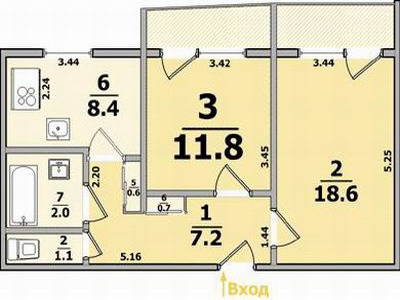

Ситуация следующая. Имеется 2 квартиры - одна в советском панельном 16-этажном доме улучшенной планировки:
фото советского дома
планировка советской квартиры
Ремонт сделан давно, на полу советский линолеум, который был еще уложен при сдаче квартиры, на стенах и потолке бумажные обои. Ситуация по слышимости:
- воздушный шум - соседей сбоку слышно только в туалете, соседей сверху/снизу слышно только через батареи отопления
- структурный шум - слышны соседи сверху (падения предметов), звуки шагов и другой деятельности не слышны, слышны звуки каблуков в тамбуре, хорошо слышен лифт - как ездит, как открываются двери на этаже
В целом достаточно комфортная квартира в отношении звукоизоляции.

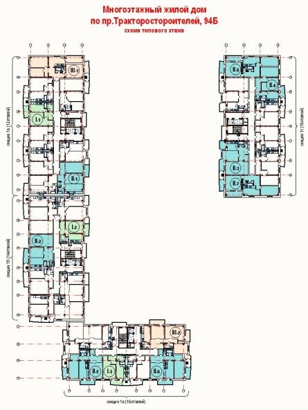

Вторая квартира находится в монолитном доме 2010 года постройки, толщина перекрытия 200 мм, межквартирные стены - кирпич.
Фундамент: Монолитная железобетонная плита толщиной 1 м из высокопрочного бетона
Несущий каркас: Монолитный, железобетонный, безригельный
Материал стен: Высокопористый, высокоэкологичный ячеистый газобетон, защищенный наружным слоем из кирпича
https://www.youtube.com/watch?v=8oHIOspGsTY
планировка монолитного дома
Планировка I-1
Ремонт сделан в этом году, звукоизоляция пола не делалась, т.к. после снятия стяжки плита была с неровностями, что не позволяло уложить тонкий материал типа Шуманет-100, а если сделать выравнивающую стяжку + шуманет 100, то стяжка над шуманет 100 не могла бы иметь толщину 60 мм. В качестве межкомнатных перегородок - пазогребневые плиты 80мм уложенные по технологии согласно альбому кнауф через пробковую прокладку, оштукатуренные 16мм с обоих сторон. Одна из межквартирных стен, граничащих с соседской квартирой изолирована панелями Зипс-Вектор. На полу ламинат 8мм, уложенный на пробку 2мм и керамогранит 10 мм. На стенах толстые виниловые обои. В квартире кроме кухне мебели нет.
- воздушный шум: если очень громкую соседку сбоку до установки ЗИПС-Вектор было слышно четко и можно было разобрать слова, то сейчас слышно просто как разговор где-то вдали. Слышно громкие разговоры и смех через вентилляцию, откуда-то слышно телевизор, слышно как сосед поет песни в ванной, слышно как соседи громко разговаривают в тамбуре, как звенят доставаемые из кармана ключи.
- структурный шум: слышно передвижение стульев соседей сверху, любые каблуки на этаже, открытие/закрытие входных дверей, очень сильно слышно как в квартире сверху принимают душ, вода падающая в акриловый душевой поддон слышна в каждом углу квартиры достаточно громко, как будто этот поддон установлен не у соседей, а у меня, и льется туда целый водопад. Соседский домофон слышно так, как будто он установлен в моем коридоре.
В целом ситуацию со слышимостью в этой квартире можно расценить как очень плохую, вечером все стены и потолок как будто оживают и становятся слышны какие-то постукивания, поскрипывания, крики, смех. Соседи снизу говорят, что им слышны громкие разговоры, любой ударный шум в том числе и по стенам. Такая ситуация одинакова по дому в целом, соседи тоже отмечают схожие проблемы.

1) Почему в старом советском панельном доме звукоизоляция значительно лучше современного монолитного? Ведь ненесущие перегородки не намного лучше пазогребневых плит - если стукнуть, они примерно так же звенят, только звук затихает быстрее. Почему шум воды из ванны соседей сверху слышно только в полной тишине в отличие от монолитного, где этот шум на уровне раздражающего? Почему такая большая слышимость между соседями сбоку? Для сравнения есть гаражный кооператив, где стены между боксами выполнены в пол-кирпича, так там громкие разговоры из соседнего бокса практически не слышны, а четверть силикатного кирпича + воздушный промежуток + четверть в монолитном доме имеют толщину больше стены в пол-кирпича. Почему в панельном доме соседи сбоку вообще не слышны (туалет не в счет)?
