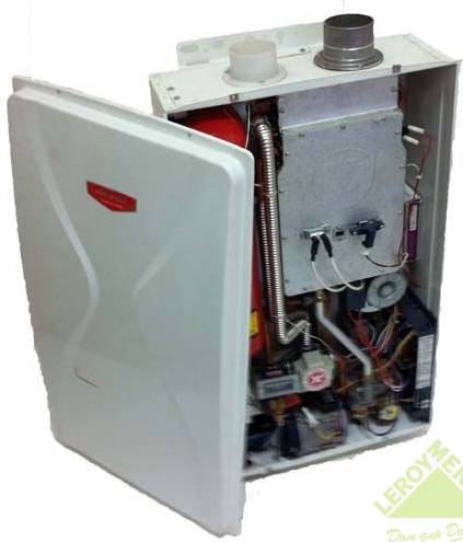

На кухне висит газовый котел (фото во вложении), который достаточно сильно шумит,вибрирует,щелкает.
Подскажите, пожалуйста, какие материалы лучше использовать для его вибро и шумоизоляции?
Заранее спасибо.

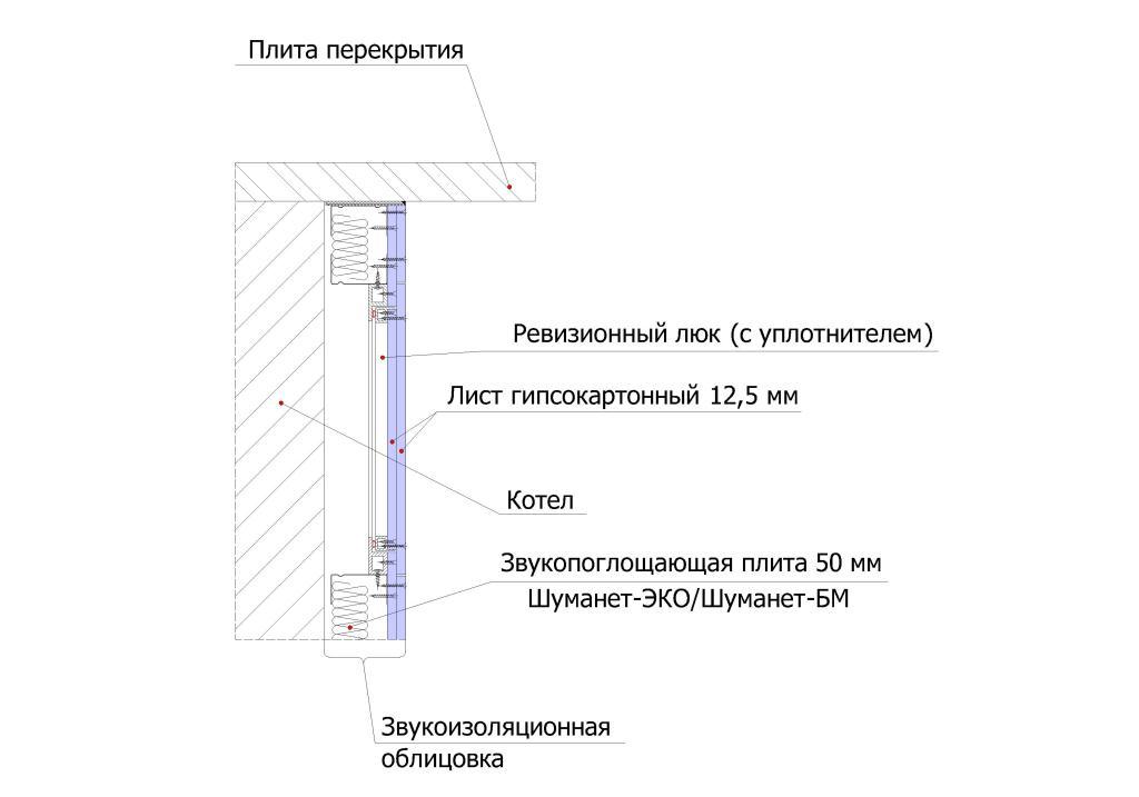

Для виброизоляции Вашего котла необходимо закрепить его к стене через виброизолирующие крепления Шуманет-Коннект EP/25A.
Для изоляции воздушного шума необходимо устроить звукоизоляционный кожух из гипсокартона в 2 слоя с заполнением акустической ватой Шуманет-БМ/ЭКО. Для доступа к оборудованию необходимо предусмотреть ревизионный люк. общий принцип устройства см. рис. ниже.
Если основной шум возникает из-за вибрации металлических стенок корпуса можно ограничиться обклеиванием котла материалом K-Flex толщиной не менее 16 мм.

К сожалению, зашить его в кожух из ГК не получится, т.к. уже установлена кухня и котел как-бы "спрятан" в шкафчик... по материалам понятно - буду от этого плясать.
Возможно найдется какой-нить самоклеющийся вариант "Шуманет-БМ/ЭКО".

Шкафчик принципиально также может быть "защитным кожухом". Тогда необходимо обклеить его стенки изнутри Шуманет-ЭКО и предусмотреть мероприятия по максимальной плотности примыкания двурцы к корпусу (установка уплотнителей). а также герметизации всех возможных щелей.
