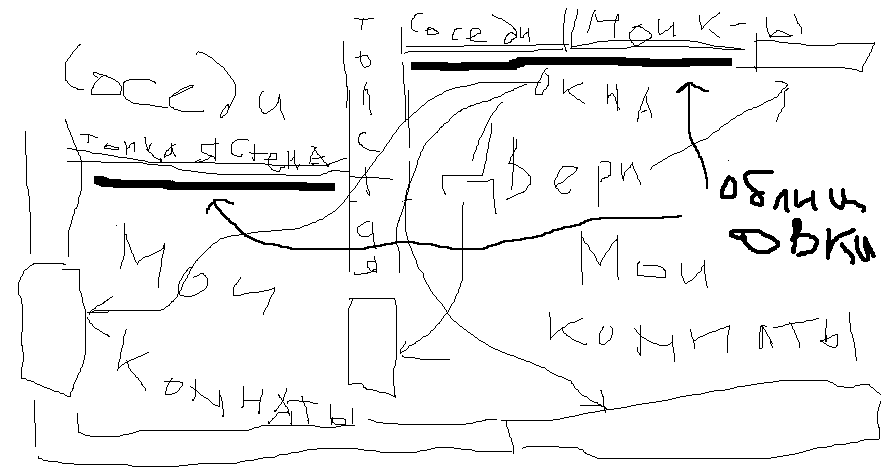

Теперь вопросы. Будет ли эффективность, привожу план смежных с соседями стен. Мне не повезло, вернее с этим никогда не сталкивался так как первое время ничего не было слышно, вроде лето было, может соседи уезжали, не было их.
Смежные стены с соседями оказались в 1/4 кирпича, слышен громкий разговор, но речь неразборчива, в сети видел таблицы, такой шум, это примерно 40 Дб звукоизоляции.
Если сделать облицовку с относом от стены, т. е. каркас стены не будет касаться, вовнутрь каркаса АкустиKNAUF и зашить 2-3 слоями ГКЛВ

Сообщение Наталья Ширгина » Чт авг 14, 2014 4:11 pm
Добрый день,
1. Какую все же толщину каркаса выбрать 100 или 150 мм и будет ли эффективность.
Чем больше глубина каркаса, чем выше будет эффект по звукоизоляции. На практике для защиты от бытового шума чаще применяют каркас шириной 100 мм, такая ширина достаточна по прочности, для усиления эффекта по звукоизоляции можно дополнительно увеличить зазор от стены, сделать не 10 мм, а больше.
