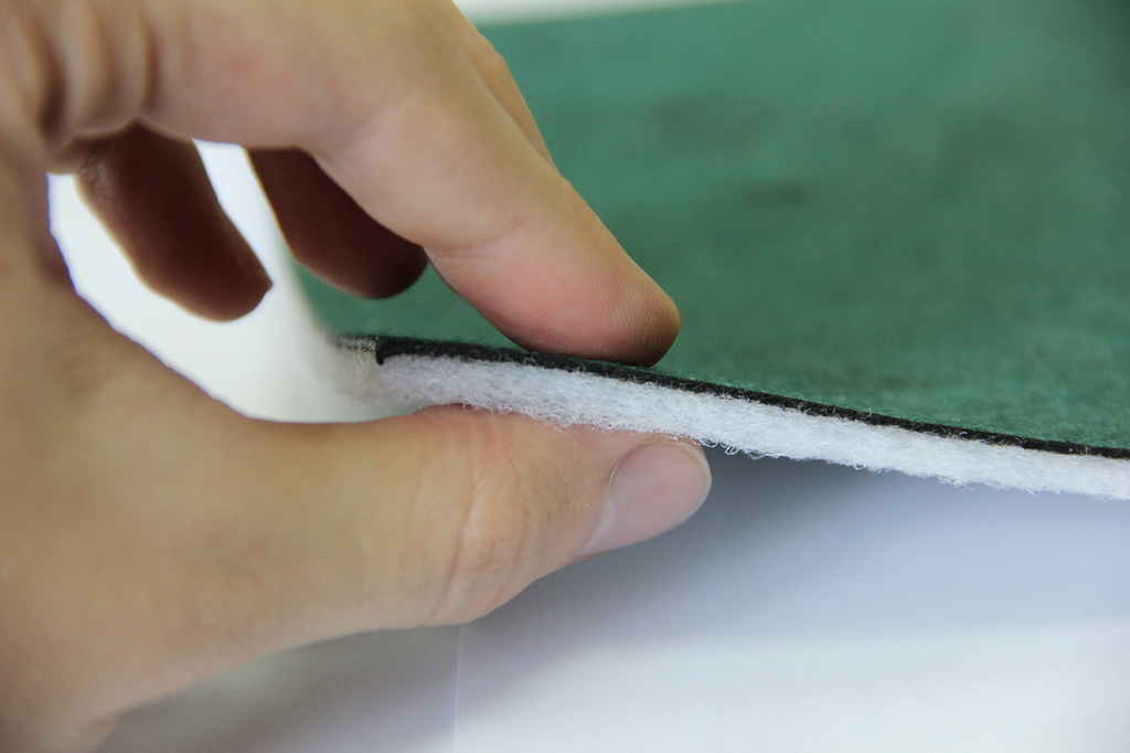

Приветствую всех!
Мне предлагают выполнить звукоизоляцию комнаты обклеив ее материалом Силентиум.
Кто-нибудь делал звукоизоляцию этим материалом? Нравится, что мало места съедает.
На сатйе производителя http://www.senzarumore.ru сказано, что прирост звукоизоляции составит 32 дБл.
Прошу специалистов прокомментировать!

Оклеивать внутренние поверхности помещения таким материалом смысла нет. Подобный материал может работать только как изолятор ударного шума в составе "плавающей" стяжки, например как "Акуфлекс-Супер":
http://www.acoustic.ru/productions/zvukopol/16/
Что касается цифр в сертификате по указанной ссылке, то очень похоже, что измерена собственная изоляция воздушного шума материалом. Практической ценности это не представляет.
Вас, как потребителя, должен интересовать индекс дополнительной изоляции воздушного шума. Высокие значения данного параметра (10-20 дБ) обеспечивают многослойные конструкции каркасного или бескаркасного типа, которые имеют толщину 50-150 мм.

1) Судя по содержанию разделов Ответов-Вопросов на сайте Продавца и цифрам т.наз ."звукоизоляции" в тексте Протокола(Приложений к сертификату) - данные цифры (результаты испытаний на сайте ПРОДАВЦА в разделе "Сертификаты" ) относятся к показателям звукоизоляции по снижению УДАРНЫХ шумов в нижнем помещении при применении данного материала в СОСТАВЕ(!1) стандартной(ДЛЯ ИСПЫТАНИЙ по ГОСТ) КОНСТРУКЦИИ(!!) "плавающей стяжки" массой поверхностной 100 кг . То есть под стяжкой ЦПС толщины приблизительно 5-6 см..
Очень напоминают данные таблицы 4. СТ СЭВ 4867-84 , (на который есть ссылка в тексте Протокола испытаний ) по т.наз. "эталонному снижению ударного звука в нижележащем помещении" (за исключением вызывающего сомнения диапазона 100-300 Гц) Скачать этот СТ СЭВ, можно , например, здесь http://www.norm-load.ru/SNiP/Data1/3/3165/index.htm
(Разумеется - я не отрицаю и версии А.Фадеева - что приведены результаты СОБСТВЕННОЙ звукоизоляции какой-то КОМПЛЕКСНОЙ конструкции, в составе которой присутствует данный материал в виде ВНУТРЕННЕГО звукопоглощающего слоя неизвестной толщины (например , перегородки на каркасе толщиной 50 мм с одним(!) листом ГКЛ на каждой стороне каркаса..
Но согласитесь -цифры в Протоколе на сайте ПРОДАВЦА более похожи на стандартные результаты испытаний упругих прокладок в составе плавающих стяжек(КОМПЛЕКСНЫХ конструкций по защите от ударных шумов нижних соседей (за исключением вызывающего сомнения диапазона 100-300 Гц) ....
Примечание: Такие же приблизительно показатели (кроме, возможно, диапазона 100 -300Гц) обеспечат под 100-180 кг стяжкой и некоторые 10-мм пеноматериалы и Виброфлекс и Шуманет-100 и Термозвукоизол и подобные спецматериалы )
В то же время декларируемый состав и толщина материала позволяет предполагать его определенную действенность при применении его в
1) СОСТАВЕ стандартной СНИПовской(звукоизоляционной -по снижению ударного шума)) конструкции - ПОД стяжкой ЦПС плотности не менее 100 кг ( в составе "плавающих" стяжек ), И
2) при СУММАРНОЙ толщине не менее 5 см(то есть -4-5 слоев этого 8-мм материала) -в качестве звукопоглощающего материала ВНУТРИ классических звукоизоляционных облицовок на относе 5-9 см на каркасе с ГВЛ+ГКЛ-листами..(Плотности полиэфирного волокна в составе данного материала (типа синтепона из курток зимних) хоть и мала -но позволит при суммарном применении в 5-6 слоев обеспечить по моим диалетантским прикидкам при толщине не менее 5 см достаточное поглощение в диапазоне СЧ и ВЧ для классических звукоизоляционных облицовок на каркасе из ГВЛ+ГКЛ . Но при сравнении с стоимостью базальтовых минват или более экологичной минваты на акриловом связующем вряд ли будет экономически выгодно..

То есть , на мой взгляд , и видеоролик с сайта продавца и цифра в 32 дБ , приведенная в начале темы, не дают никаких оснований полагать, что при наклейке одного слоя 'этого материала на стену ДОПОЛНИТЕЛЬНАЯ звукоизоляция(прибавка к собственной звукоизоляции стены) по ВОЗДУШНЫМ шумам составит такую цифру. (Что ,мягко говоря , противоречит и теоретическим и экспериментальным данным . При желании изучить базовую литературу по теоретическим и практическим аспектам звукоизоляции и убедится в мягко говоря невозможности такой добавки при наклеивании на стены данного материала ---ссылка для бесплатного скачивания зарубежных и отечественных источников разных лет по борьбе с шумами , звукоизоляции и акустике

О том, что эта подложка предназначена ТОЛЬКО для применения ПОД 5-см стяжкой и именно в таком ее применении ПОД СТЯЖКОЙ ("...with a 5 cm thick poured in place floating floor...фраза из оригинального описания) она и может и должна использоваться. И цифра в 30 дБ "снижения приведенного уровня" ТОЛЬКО УДАРНОГО(!) шума в нижнем помещении от ударных действий в верхнем -Там же взята ... ТОЛЬКО о ТАКОМ ее применении и относимости цифры в 30-дБ именно к ЭТОМУ применению..(ни в коей мере к воздушным шумам эти показатели снижения в англоязычном описании на сайте производителя отсутствуют)
