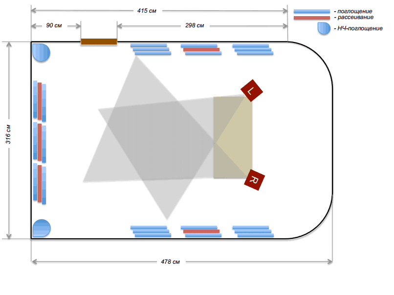

Добрйы день!
Я занимаюсь написанием електронной музыки такой как Deep House,Tech House,Techno.
Комната у меня 16 - 17 м2, планируется покупка 3х полосных мониторов с динамиком НЧ 10 дюймов.
Имею в наличии материалы Vicoustic. Будет ли достаточно данных материалов для обработки??? или желательно сделать басовые ловушки и на них повесть уже Vicoustic?
Потолок Гипсокартон.
Посоветуйте как лучше поступить?
Спасибо!
проект с панэлями Vicoustic.

Здравствуйте, Mezr.
Сказать что-то определенное для таких исходных данных и не проводя акустические изменения невозможно.
Скорее всего, будут проблемы с низкочастотным диапазоном, что обусловлено геометрией комнаты. Поэтому в первую очередь я бы обратил на коррекцию акустики в области НЧ.
Похожая тема рассматривалась в топе:
viewtopic.php?f=3&t=2951&p=14806&sid=257cec3374f39a779155f5949dba36fb#p14806
Данный подход может быть реализован и для Вашего помещения.

Спасибо за ответ!
Скажите такой вопрос, как лучше поступить сделать помещение заранее под мониторы или лучше их с начало купить, а потом уже под них подогнать комнату???
Если у вас услуги по выезду на (дом), что бы конкретно по помещение подсказали, что и как лучше сделать??? Проведение замеров также интересует, но без мониторов которые будут стоят в студии я так понимаю этого сделать не удастся?

Добрый день.
Лучше конечно акустическую отделку помещения готовить под уже имеющиеся мониторы, а не наоборот. Выезды с измерениями и проектирование мы выполняем, но для частных студийных (аппаратных) помещений или комнат прослушивания выезды с измерениями проводим для объектов в радиусе ~ 150 км от Москвы.
