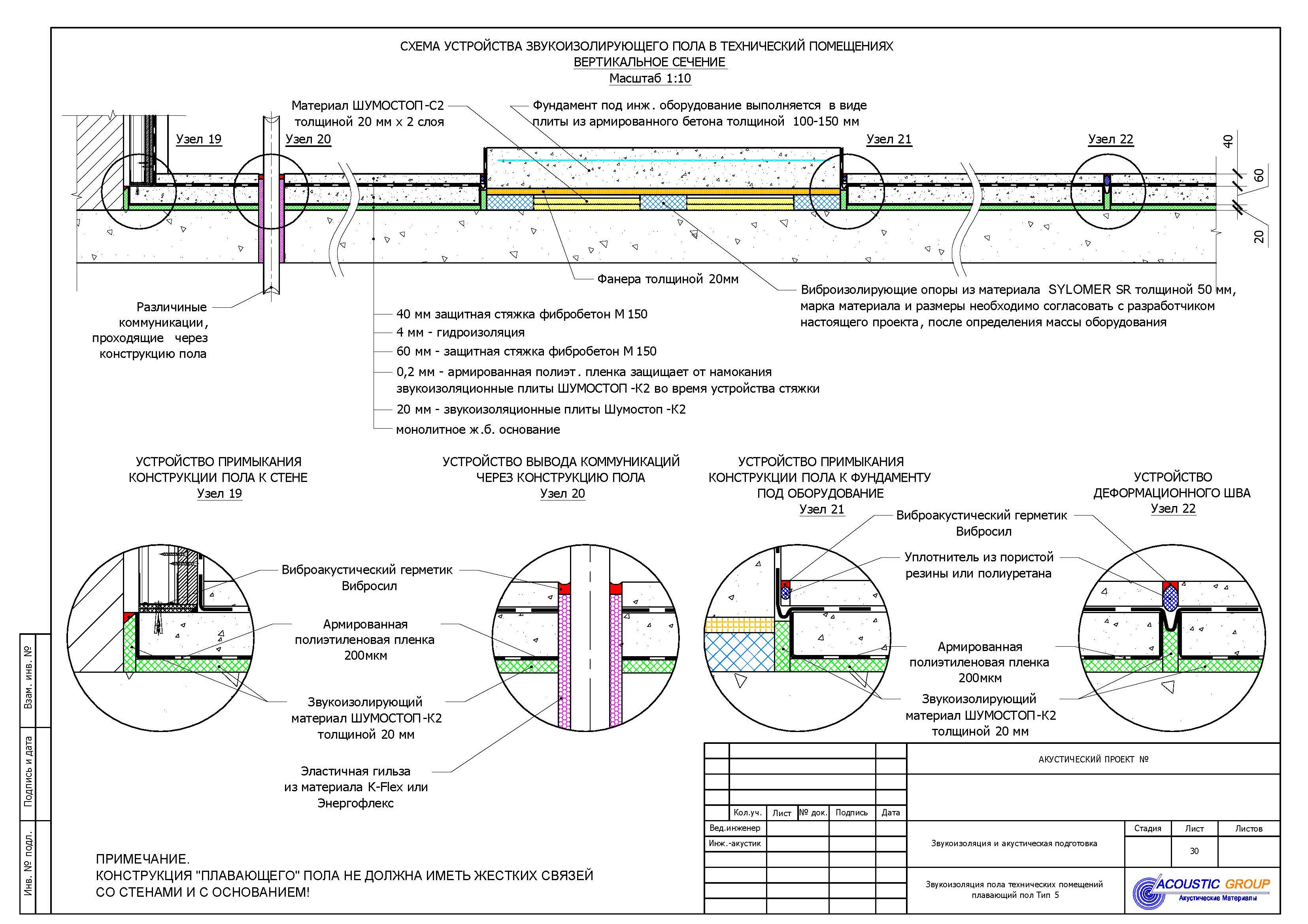

В подобных случаях, как правило, поступают следующим образом. Под установками устраиваются виброизоляционные фундаменты, а в пространстве между фундаментами устраивается стяжка по плитам «Шумостоп». В этом случае нагрузка будет осуществяться на виброизоляционный материал, а не на звукоизоляционные плиты. Аналогичная схема приведена на рисунке:
Марка виброизолирующего материала «Sylomer» определяется массой оборудования и плиты. Также при определении марки виброизолятора рекомендуется обращать внимание собственную частоту работы оборудования для того чтобы избежать резонанса.

Скажите, в моём случае (венткамера над залами кинотеатра) подойдёт конструкция "плавающего" пола, которую Вы прислали (20 мм Шумостоп-К2 и 80 мм защитной стяжки)? Или надо брать всё-таки 40 мм Шумостоп-К2?

В первую очередь схему я привел, чтобы показать устройство фундамента и его примыкание к «плавающему» полу. «Плавающий» пол в Вашем случае имеет смысл делать с применением двух слоев плит «Шумостоп» согласно схеме 4.5.6:

В данном случае материал «Шумостоп» под ножкой будет перегружен. Возможные решения:
1. Устройство виброизоляционного фундамента;
2. Распределение нагрузки путем увеличения площади ножки до размеров не менее чем 500х500 мм (в этом случае под стяжкой можно использовать плиты «Шумостоп»).
Re: Не продавит ли тяжёлое оборудование "плавающий пол"?
Сообщение cliver01 » Вт янв 14, 2014 4:18 pm
Виброизоляционный фундамент - это как для оборудования в техпомещении: под каждую ножку 25 мм Sylomer SR, на него бетонный блок 300х300х150(h) (примерно), а сверху пластина 150х150 мм на анкерах со стойкой. А "плавающий пол" - вокруг?
Или сделать единый фундамент под всю этажерку 1,3х8,6 м слегка вогнутой формы сообразно изгибу экрана?
cliver01
Сообщения: 7
Зарегистрирован: Вт янв 14, 2014 10:11 am
Сообщение Александр Фадеев » Вт янв 14, 2014 4:24 pm
На мой взгляд, для устойчивости конструкции лучше сделать один фундамент под всю этажерку.
