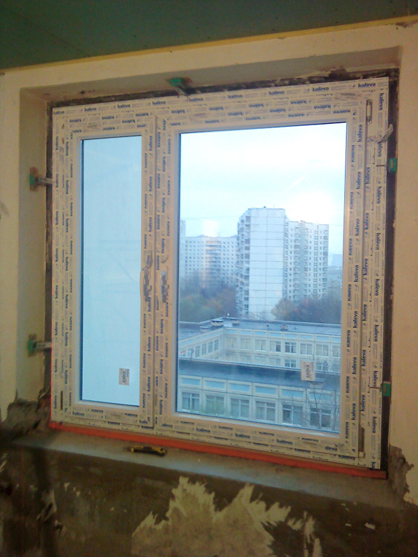

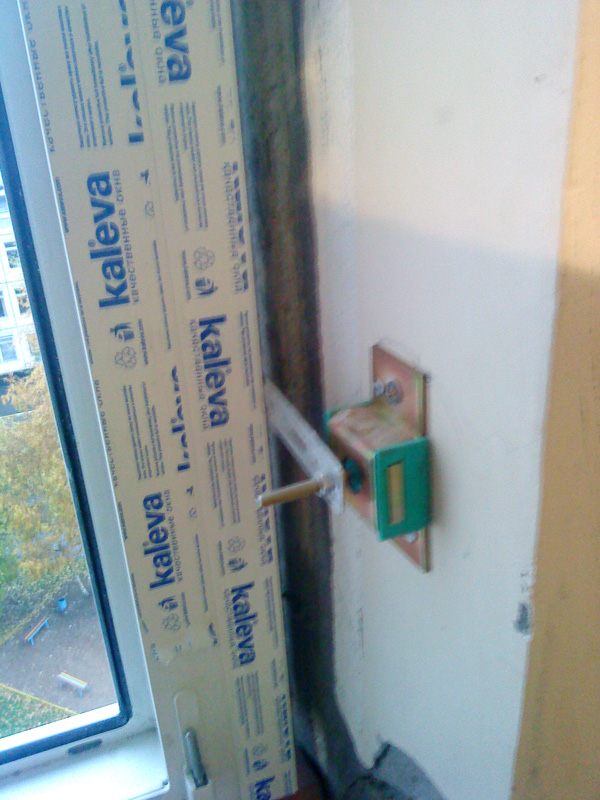

Сообщение Антон Перетокин » Пт апр 06, 2012 8:48 am
Добрый день, Игорь!
Окно устанавливается на виброизолирующую прокладку из материала SYLOMER SR (марка материала подбирается в соответствии с размерами оконного блока и его массой), к торцевым частям стены окно крепится посредством виброизолирующих подвесов ВИБРОФЛЕКС-ЕР/25А (или ВИБРОФЛЕКС-КС) с расчетом на одну сторону не менее 2 шт. (для крепления рамы на подвесах используются специальные выносные пластины, см. фото ниже). Далее все зазоры между оконным блоком и стеной заполняются силиконовым виброакустическим герметиком ВИБРОСИЛ. Откосы затем закрываются гипсокартонными облицовками таким образом, чтобы каркас не касался существующей стены (одна часть каркаса закреплена к звукоизолирующей облицовке, а вторую часть каркаса через прокладку ВИБРОСТЕК-М можно закрепить к раме оконного блока). Важно, чтобы ширина рамы от петли оконной створки была не менее 40-50 мм, чтобы была возможность закрепить к ней оконный откос.
По звукоизолирующим свойствам Вам следует получить консультацию у производителя окон. На звукоизоляцию будут влиять толщина стекла (чем она больше-тем лучше), расстояние между стеклами в стеклопакете (расстояние также должно быть как можно выше) и кол-во стеклопакетов.
